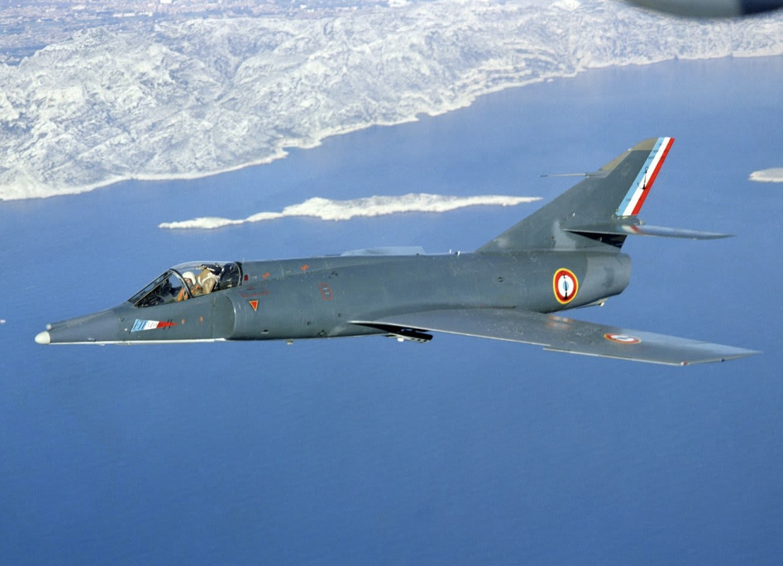

mgtstrategy Posté(e) le 19 juin 2024 Share Posté(e) le 19 juin 2024 Je doute pas de sa capacité mais de son esthétique ;) 1 Lien vers le commentaire Partager sur d’autres sites More sharing options...
HK Posté(e) le 19 juin 2024 Share Posté(e) le 19 juin 2024 (modifié) 45 minutes ago, mgtstrategy said: Je doute pas de sa capacité mais de son esthétique ;) En fait les 1ers protos Etendard IVM étaient très élégants… par la suite l’ajout d’antennes sur l’IVM et du radar Agave sur le Super Etendard, puis les peintures 2 tons ont un peu nuit aux lignes très propres. Puis les config avec bidons sous ailes étaient souvent un peu moches… avec juste le bidon ventral c’était beaucoup mieux… ici en config anti-piste par exemple (18x BAP 100). Modifié le 19 juin 2024 par HK 1 1 Lien vers le commentaire Partager sur d’autres sites More sharing options...

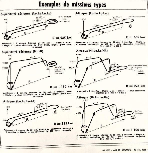

HK Posté(e) le 19 juin 2024 Share Posté(e) le 19 juin 2024 (modifié) Tiens pour ceux qui ça intéresse, voici 2 tableaux sur les emports et missions du Super Etendard (en version terrestre) tirés de l’article d’Air & Cosmos d’Octobre 1985. A l’époque Dassault cherchait des clients exports et à concurrencer l’AMX sur le créneau des avions d’attaque légers. Modifié le 19 juin 2024 par HK 2 1 Lien vers le commentaire Partager sur d’autres sites More sharing options...
