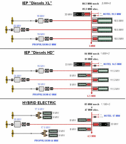

Voici 3 config de propulsion:
- Diesels "XL": ca semble etre l'option choisie par DCNS. Ca permet de compenser le surcout et la surconsommation du tout-electrique, mais avec les inconvenients que j'ai cite.
- Diesels "Haute Densite": ca me semble plus logique (redondance + amenagements), meme si plus cher.
- Hybride diesel-electrique: pour moi c'est le meilleur des mondes, mais Philippe va me taper dessus.  ;)

G4lly, on est d'accord que 5 diesels seraient assez logique, car ils offrent une bonne redondance. C'est d'ailleurs vrai quelle que soit la transmission (tout-electrique ou hybride). Mais voici ce qui est dit dans la doc DCNS (sur le fil Euronaval):
"The design is for an ‘all-electric’ ship with a powerplant comprising three diesel-alternator sets in the engine room with a gas turbine and backup diesel-alternator set under the island."
Donc seulement 3 diesels en regime normal... Le diesel-alternateur de secours ne fait probablement pas plus de 2-3MW, car sinon il ne va pas rentrer dans le pont galerie et empietera sur l'hangar. Il doit aussi consommer plus donc pas ideal pour une utilisation reguliere. Le probleme des gros diesels-alternateur, c'est leur facteur de puissance faible:

A titre de comparaison, un V32 ou V38 simple (sans alternateur) pour une transmission mecanique tourne autour de 900kWh au m3. Ce qui explique l'interet d'une solution hybride avec transmission mecanique pour les diesels de croisiere... Surtout vu que de toute facon avec leur encombrement les gros diesels-alternateurs seront places au fond de la coque comme de vulgaires diesels normaux.

C'est dur pour moi de comprendre l'interet de tels gros diesels sur le PA2. Ce serait du jamais vu sur un navire de combat. Alors qu'une solution hybride avec 6 diesels a plus haute densite 16V38 de 11.5MW (4 diesels mecaniques et 2 diesels electriques identiques pour faire plaisir a Philippe, plus la TAG), produirait 28MW pour la charge hotelliere (soit 2MW de plus), ainsi que 7MW supplementaires pour la propulsion (70MW), tout ca dans un volume inferieur de 30% (1,500m3)...
