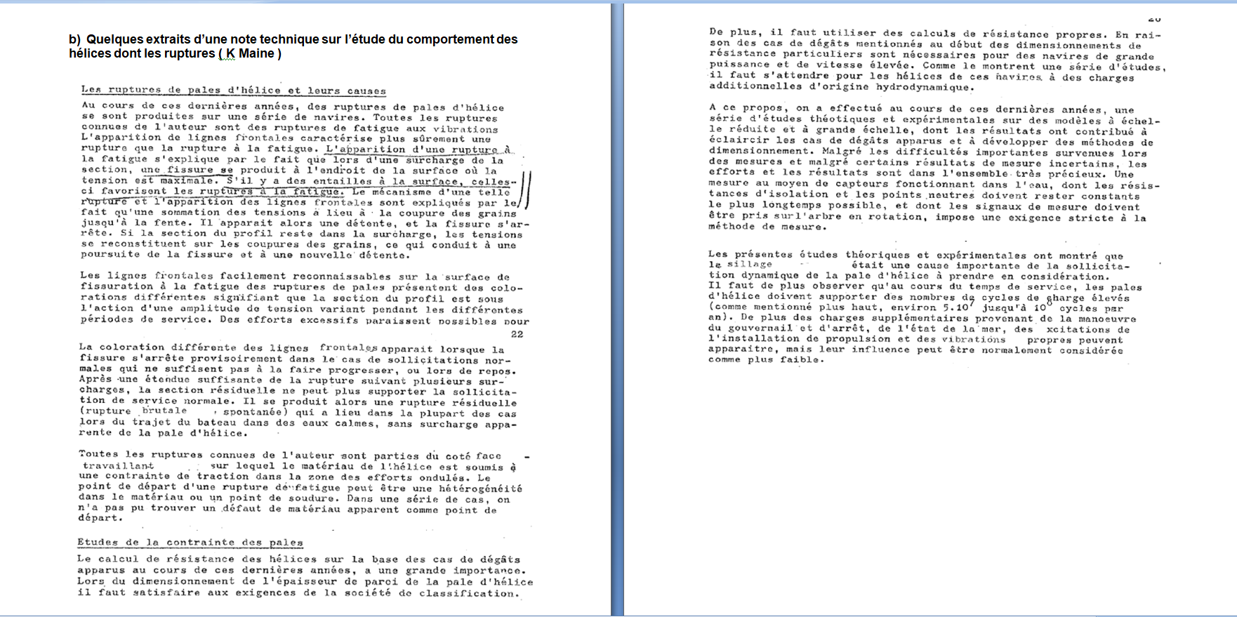

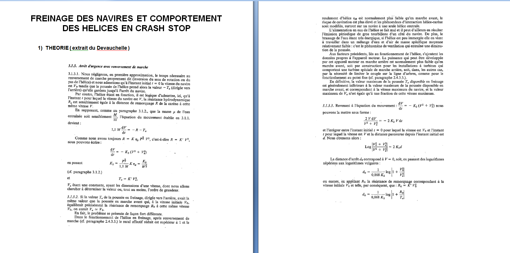

Popular Post ARMEN56 Posted December 31, 2021 Popular Post Share Posted December 31, 2021 (edited) @gianks "La polémique "hélices à pas fixe ou pas variable" m'intrigue car évidemment les deux solutions ont des forces et des faiblesses" il n'y a pas de polémique chacun fait selon ses besoins qui sont différents , on fait des choix , des compromis Comme tu les dis chaque concept d’hélice (pales fixes ou orientables ) a ses avantages et inconvénients. Comme inconvénient des hélices à pales orientables ; surtout le cout de maintenance élevé et les risques de pannes vu la complexité des mécanismes. Nous avons le retour d’expériences des FSAM type Georges Leygues avec des hélice à pales orientables; un servomoteur logé dans le moyeu, alimenté par un tube d’huile passant dans les tubes creux des lignes d’arbres, quand il ne s’agit pas d’y faire également passer de l’air comprimé pour les hélices ventilées ? Air/huile/eau de mer faut faire attention aux risques de fuites au d’entrée d’eau de mer sans faire de mayonnaise et tout ceci dans un réglage au cordeau du zéro mécanique d’orientation des pales. En avantages ; qd une pale est déformée on change que la pale , quand le navire s’alourdit on recale le nouveau point de fonctionnement plutôt que de changer l’hélice …pas de nécessité d’inverseur crash stop , meilleurs maitrise de la cubique pour des propulsions Diesel CODAD ou DAD . Les pales orientables ne sont pas toujours imposées sur les propulsion élec; cas des T45 et des BPC, sur les Fremm it elles ont certainement été motivées par une exigence forte de la Marina Militare je pense.. Edited December 31, 2021 by ARMEN56 2 1 2 Link to comment Share on other sites More sharing options...
