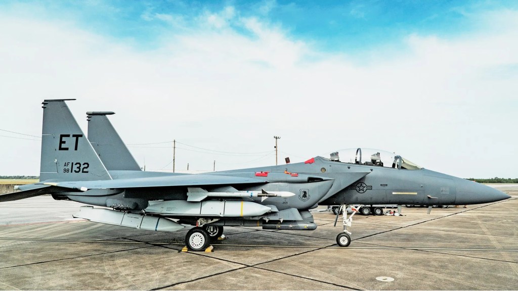

vincenzo Posté(e) le 4 novembre 2024 Share Posté(e) le 4 novembre 2024 Il y a 3 heures, Nec temere a dit : Ce n'est pas le SM-6 justement ? Par contre pourquoi il y a 2 PDL ? Ah oui possible, il est intégré sur le F18, peut etre en cours de qualif sur F15? j'ai cherché et n'ai rien trouvé @Ronfly la photo est tirée d'ou ??? Lien vers le commentaire Partager sur d’autres sites More sharing options...

Rob1 Posté(e) le 5 novembre 2024 Share Posté(e) le 5 novembre 2024 Le 04/11/2024 à 14:04, FATac a dit : Au temps pour moi... C'est bien un Litening à tribord, monté avec un Sniper à babord. Pourtant ce "cylindre" est bien enveloppé par un rail très large, qui semble avoir la fenêtre du FLIR de navigation orienté vers l'avant de l'AAQ-13... Lien vers le commentaire Partager sur d’autres sites More sharing options...
