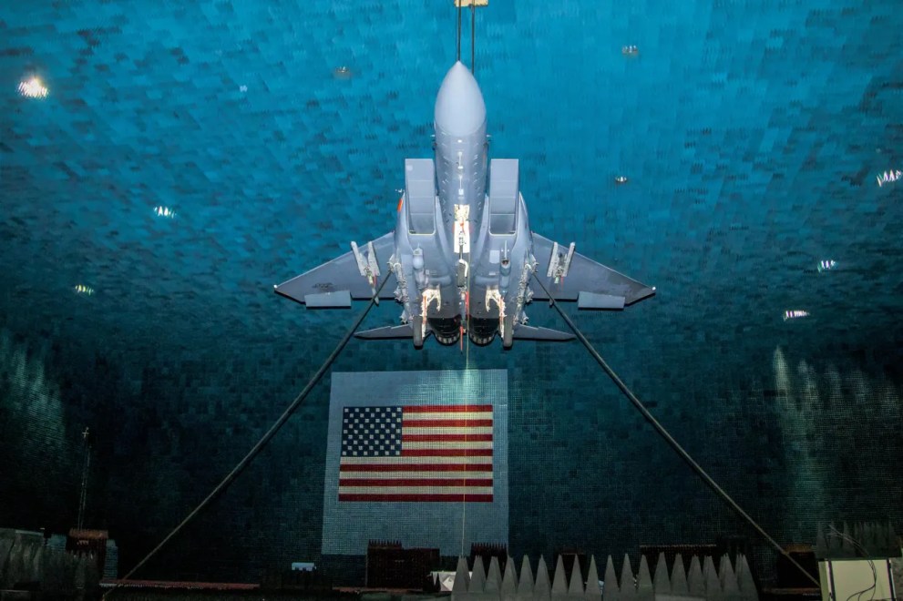

Picdelamirand-oil Posté(e) le 19 janvier 2025 Share Posté(e) le 19 janvier 2025 il y a 3 minutes, ywaDceBw4zY3tq a dit : Pourquoi est-ce qu'on ne peut pas faire du brouillage intelligent si on est pas LO ? Le brouillage intelligent c'est à faible puissance de tel sorte que l'adversaire ne se rende même pas compte qu'il est brouillé, le brouillage en force consiste à faire un bruit tellement important qu'on ne voit plus rien, un peu comme quand on est éblouis par le soleil et qu'on ne voit plus rien dans sa direction. La SER du F-15 est trop grande pour faire du brouillage intelligent. Tu peux cacher un corp noir mat dans la pénombre mais pas un corp rouge vif brillant. 1 Lien vers le commentaire Partager sur d’autres sites More sharing options...
Picdelamirand-oil Posté(e) le 19 janvier 2025 Share Posté(e) le 19 janvier 2025 il y a une heure, ywaDceBw4zY3tq a dit : Du coup ce n'est pas possible d'émettre un signal plus puissant que celui réfléchi par l'avion ? C'est pas tout à fait ça: plus le signal réfléchis par l'avion est fort et plus le modèle de l'avion doit être détaillés. Pour le Rafale le modèle (quand il n'a pas de charges lourdes) c'est quelques spikes, si on les annule le reste passe dans le bruit de fond, avec le F-15 il faudrait annuler bien plus que quelques spikes. 1 1 Lien vers le commentaire Partager sur d’autres sites More sharing options...
Picdelamirand-oil Posté(e) le 19 janvier 2025 Share Posté(e) le 19 janvier 2025 il y a une heure, ywaDceBw4zY3tq a dit : Je ne suis pas sûr de comprendre d'un point de vue secteur angulaire. Au final l'antenne du radar qui illumine l'avion intercepte un secteur angulaire extrêmement petit du plot de RCS du F15 non ? Je ne crois pas, le radar c'est pas un laser, il a un lob d'antenne assez large surtout que la furtivité ne marche qu'à assez longue distance ce qui transforme les petits angles en longueurs significatives. Lien vers le commentaire Partager sur d’autres sites More sharing options...
Picdelamirand-oil Posté(e) le 19 janvier 2025 Share Posté(e) le 19 janvier 2025 (modifié) il y a une heure, ywaDceBw4zY3tq a dit : oui c'est ce que je voulais dire mais du côté de l'écho radar: du pdv de la cible, ton radar correspond a un petit secteur angulaire, donc à un seul pic du diagramme de RCS ? Désolé si ce n'étais pas clair. Non le faisceau qui peint la cible est bien plus large que la cible, sinon il n'y aurait pas d'erreur en azimut. Modifié le 19 janvier 2025 par Picdelamirand-oil 1 Lien vers le commentaire Partager sur d’autres sites More sharing options...
Picdelamirand-oil Posté(e) le 19 janvier 2025 Share Posté(e) le 19 janvier 2025 (modifié) il y a 36 minutes, ywaDceBw4zY3tq a dit : Oui on est bien d'accord. Mon point c'est si tu renverses le truc: le secteur angulaire du diagramme de RCS par lequel tu est "illuminé" se réduit avec la distance, parce que la taille de l'antenne ne change pas, donc je ne comprend pas trop l'influence des pics multiples: Si tu prend un pic 10 degrés plus loin sur le diagramme de RCS, il ne va pas pointer dans la direction du radar qui l'illumine, ou je me trompe ? Je ne comprend pas pourquoi tu te place du point de vue de la cible: tous les points de la cible participent au retour de signal puisqu'ils sont tous illuminés les spiques ne sont pas orienté dans l'espace à 3 dimensions, c'est juste un diagramme en db Modifié le 19 janvier 2025 par Picdelamirand-oil Lien vers le commentaire Partager sur d’autres sites More sharing options...

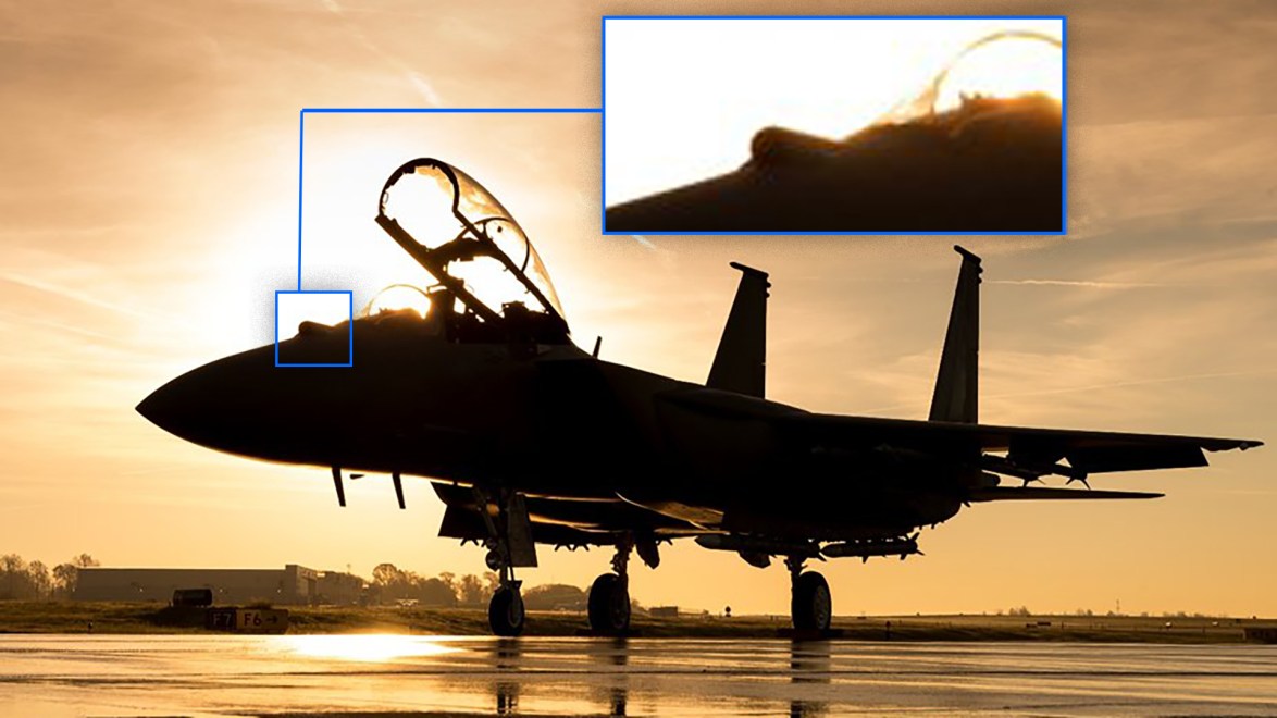

Ronfly Posté(e) le 28 février 2025 Share Posté(e) le 28 février 2025 (modifié) https://www.twz.com/air/f-15-nose-mounted-infrared-search-and-track-sensor-hinted-at-in-new-boeing-photo ..."Un capteur infrarouge monté sur le nez du F-15 évoqué sur une nouvelle photo de Boeing Un capteur IRST monté à l'intérieur devant le cockpit offrirait au F-15 Advanced Eagle plusieurs avantages."... ..."Une version modifiée de la même photo révèle la présence d'un carénage MAWS sur le côté du cockpit..." Modifié le 28 février 2025 par Ronfly 1 1 Lien vers le commentaire Partager sur d’autres sites More sharing options...

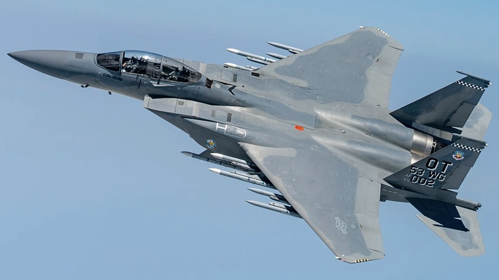

FAFA Posté(e) le 24 mai 2025 Share Posté(e) le 24 mai 2025 Des F-15E pourraient utiliser une grande quantité de roquettes guidées par laser afin de détruire des drones et des missiles de croisière. Ces roquettes ont déjà été testées sur F-16. Voici quelques extraits d'un article de TWZ sur ce sujet : "Une photo a fait surface montrant un F-15E Strike Eagle de l'US Air Force équipé d'au moins trois nacelles de roquettes de 70 mm à sept coups sous son aile gauche. Si l'avion disposait de trois nacelles supplémentaires sur le côté droit, cela représenterait la somme impressionnante de 42 roquettes, qui pourraient être emportées avec huit missiles air-air traditionnels. Un tel équipement ferait du F-15E un véritable arsenal de missiles de croisière et de contre-drones volant, capable d'une cinquantaine d'engagements, sans le canon... L'ajout de l'APKWS II (la roquette guidée par laser) à l'arsenal déjà très étendu du F-15E permettrait également à l'avion de disposer d'un outil supplémentaire à moindre coût pour engager avec précision diverses cibles au sol, notamment des véhicules blindés légers... L'APKWS II est également une arme antiaérienne nettement moins coûteuse que les missiles air-air traditionnels actuellement en stock dans l'arsenal militaire américain. Le kit de guidage APKWS II, composant le plus coûteux de la munition, coûte entre 15 000 et 20 000 dollars à l'unité. L'ogive et le moteur ajoutent quelques milliers de dollars au prix unitaire total. La génération actuelle d'AIM-9X Sidewinder coûte environ 450 000 dollars chacun, tandis que les dernières variantes d'AIM-120 coûtent au moins 1 million de dollars pièce... " Pour ceux qui souhaitent en savoir plus, l'article complet est ici : https://www.twz.com/air/f-15e-spotted-packing-big-laser-guided-rocket-arsenal-ideal-for-drone-hunting 1 Lien vers le commentaire Partager sur d’autres sites More sharing options...
