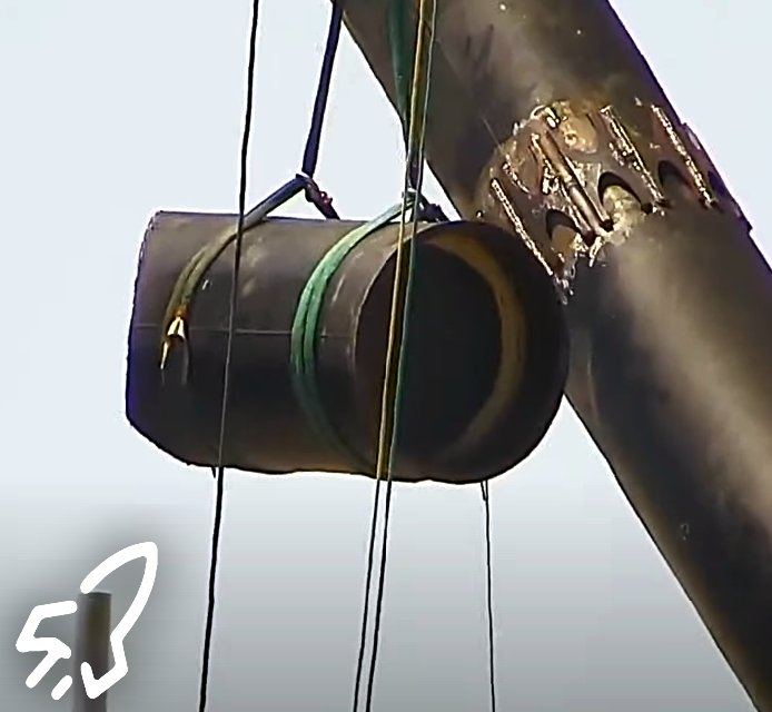

Pinces encore et toujours.
Ça fait quelques jours que j’ai repéré ça, mais je ne sais pas trop si cela a un quelconque intérêt, d’autant que c’est plus proche du détail qu’autre chose, en fait.
Mais je vais prendre le temps de l’expliquer proprement.
Lorsque les pinces ont été conçues, un heurtoir composé d’un tube a été ajouté sur chacune d’elle afin qu’elles rentrent en contact et ne puissent pas se refermer d’une valeur inférieure à un diamètre de booster.
L’idée étant notamment d’éviter l’écrasement de ce dernier.
Hors, lors des tests de rapprochement des pinces afin de simuler la saisie du booster, lorsque les heurtoirs venaient en contact, cela créait mécaniquement un mouvement de recul des pinces (principe d’action - réaction), et celles-ci n’arrivaient donc pas à se rapprocher en douceur et à rester dans leur position finale sans bouger violemment sous le choc.
SpaceX a donc décidé de supprimer purement et simplement ces heurtoirs :
On ne sait pas pour le moment s’ils seront remplacés par des heurtoirs d’amortissement, ou bien si l’algorithme a suffisamment été testé pour désormais maintenir une ouverture minimale permanente.

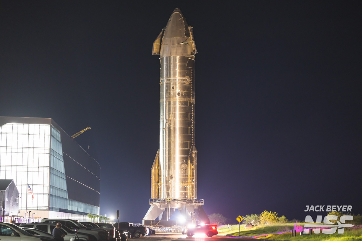

En attendant, le S-31 repart à Massey’s Range pour un nouveau tir statique, qui permettra de valider le bon fonctionnement du vaisseau après avoir changé 1 Raptor.
https://x.com/thejackbeyer/status/1831969889420185848?s=61&t=GWFWKc135rzhEnTyzFwTIg

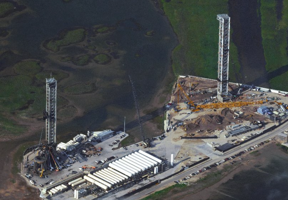

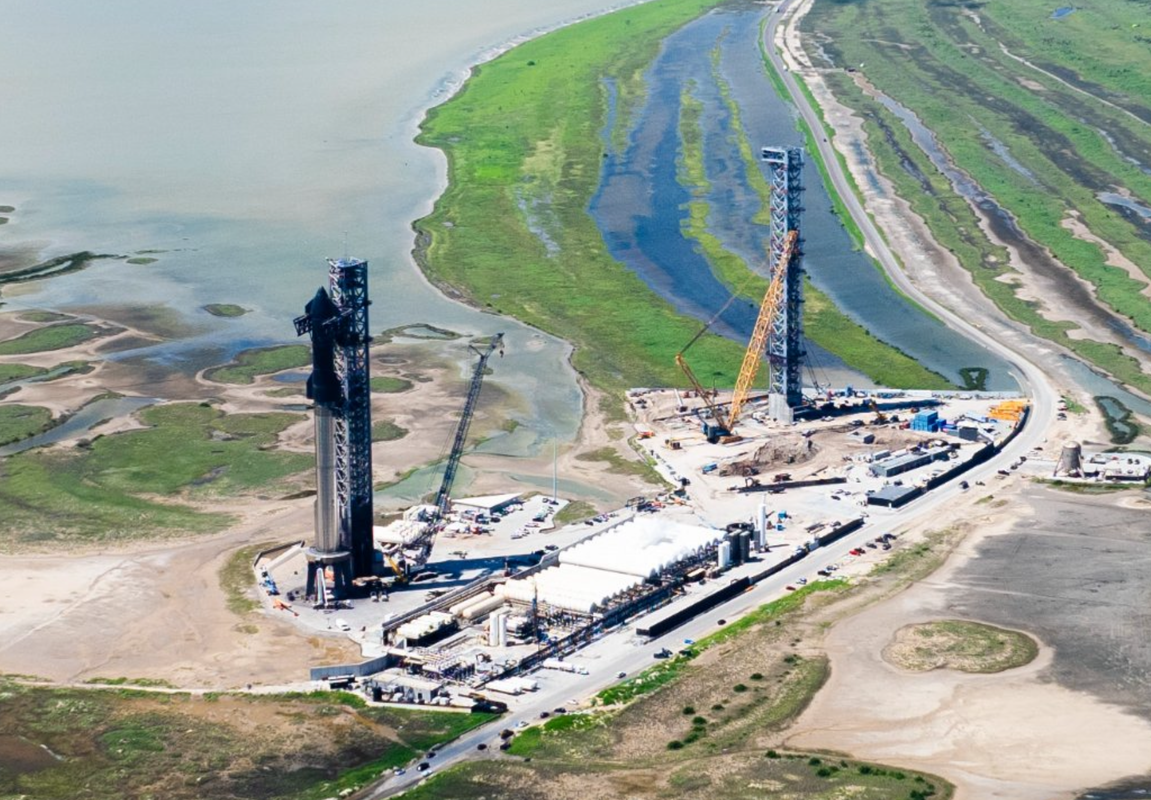

- Voici l’orientation actuelle, avec une orientation nord. On voit la Tour tournée plein est, tandis que les pinces peuvent s’orienter de nord-est à sud-est :
Voici maintenant l’orientation de la seconde Tour.
La photo n’est pas orientée pareil, mais la 1ere tour est bien visible également.
La seconde tour a donc une orientation plein sud, voir sud - sud-ouest, et les pinces pourront donc se mouvoir de sud sud-est à ouest, grosso modo
Zoom sur une photo de RGV Aerial Photography.
Je sais, c’est du détail.
Mon hypothèse actuelle est la suivante : le Booster sera toujours rattrapé par la Tour de Lancement 1, tandis que la seconde Tour a une orientation idéale pour attraper le Starship à son retour d’orbite.

SpaceX a décidé de tester les biceps de sa Tour, et ça donne quelques jolies photos.
Booster 12 a ainsi été juché jusqu’en haut de la Tour par les pinces.
Par ailleurs, le Starship 30 est en route pour le site de lancement. Un premier stacking est donc à prévoir pour ces 2 étages du prochain vol 5.

… As-tu imaginé un jour qu’ils suspendraient un booster avec une « giant crane » (est-ce possible ?) 20 m au dessus des pinces et … qu’ils lâchent le booster pour tester la réactivité et la célérité des pinces  ! :happy:
SpaceX teste actuellement les renforts à l’intérieur de la Tour, mis en place au 3/4 de celle-ci afin de réduire les balancements lorsque la pince est en mouvement.
Pour la cinématique, le Booster doit revenir se mettre quasiment en vol stationnaire pendant que les pinces viendront se positionner relativement lentement.
Les tests de structure actuels permettront sans doute de décider s’ils veulent le rattraper au maximum de hauteur ou un peu plus bas afin de garantir la résistance structurelle de la tour autant que celle des pinces.
L’un des pires scénarios de mon point de vue serait une tour qui balance vers l’avant et des pinces qui cèdent un peu, entraînant un Booster qui glisserait hors des pinces.
Ça semble un peu tiré par les cheveux, mais il est difficile de dire si les Raptor auront une précision de l’échelle de la dizaine de centimètres ou du mètre sur ce 1er test, avec donc un booster qui couperait sa poussée plus ou moins haut par rapport aux pinces.
La saisie au plus haut permet de diminuer un peu le risque du booster de toucher la tour.
Forcément, dès que SpaceX aura déterminé sa position de saisie (et c’est peut-être déjà le cas), la position sera enregistrée pour que les systèmes considèrent celle-ci comme cible avec point bas défini comme s’il s’agissait du sol.
Il est difficile de déterminer si SpaceX est prêt.
Disons qu’ils vont forcément profiter du temps devant eux pour continuer de renforcer la Tour si cela leur apparaît nécessaire.
Je ne les vois par contre pas risquer un lâcher de booster pour tester les structures, tant ce scénario ressemble au vrai scénario catastrophe et qu’ils n’ont pas les moyens pour un crash-test préalable.
En effet, si mon hypothèse est exacte sur les 2 tours, ça signifie également que SpaceX ne peut pas se permettre d’endommager cette tour, optimisée pour rattraper le Booster, contrairement à la seconde.
Il y a un côté saut dans le vide assez intéressant.
