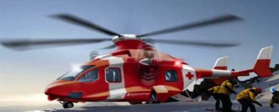

J'évoquerai aussi le cas des girodynes (un croisement entre l'hélicoptère et l'autogire).
https://www.aerobuzz.fr/helicoptere/airbus-helicopters-prevoit-de-faire-voler-successeur-x3-2020/
AirbusHeliRacer_CS2_EXPH-1710-4-copie-56
Ce projet "Racer" a quelques atouts:
- c'est un projet Airbus, fabriqué en France: pas de souci de souveraineté et de dépendance; pas de cas de conscience pour financer des adaptations
- il pourra se poser et décoller comme un hélicoptère (parfait pour CDG et BPC): pas besoin de navalisation couteuse et potentiellement hasardeuse;
- il possèdera une vitesse et un rayon d'action supérieurs à celui d'un hélicoptère, notamment grâce à une consommation moindre de kérosène  au kilomètre
Reste à voir l'appareil se concrétiser.
Néanmoins, le prototype X3 a déjà volé avec succès et le projet semble bien avancer.
En rêvant, on pourrait même envisager un "Racer" en configuration "autogire" pure: accepter un appontage et un décollage court (mais sans doute compatible avec une piste de 200 m de long, grâce au pré lançage du rotor et au vent relatif) pour accroitre encore l'autonomie de l'appareil.

Oui j’ai toujours pensé que le RACER ferait un très bon COD et hélico CSAR, surtout si dérivé du X6 qui remplacera le Super Puma/H225 dans la gamme des 10-12t.
Airbus avaient montré une image de ce à quoi ça pourrait ressembler... d’après les données publiées on peut imaginer une distance franchissable de 450-800 nautiques à 220/125 nds (avec réserves) et 1.5t de charge.
Modifié par HK
4 hours ago, Scarabé said:
Pour couper une tête ou un bras pendant un hélitreuillage il m'a l'air au top :blush:
Ils ont réglé cette question par la suite.
Les hélices seront orientées vers l’arriere (configuration pousseur au lieu de tracteur), ce qui les éloigne du treuil. Et les ailes seront en biplan ce qui fait barrière et empêche le câble de s’approcher.
Modifié par HK
