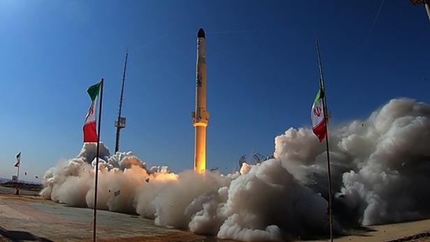

Nouveau lanceur testé selon l'Iran :
https://www.lefigaro.fr/flash-eco/l-iran-teste-un-nouveau-lanceur-de-satellite-20210201
Il s'agit du «premier lancement du lanceur de satellite hybride Zoljanah», a dit Ahmad Hosseini, porte-parole de l'unité spatiale du ministère, précisant qu'il s'agissait d'un test. «Ce lanceur à trois étages peut faire concurrence aux autres lanceurs actuels dans le monde. Il est composé de deux étages de propulsion solide et d'un seul liquide», a-t-il ajouté. Il a encore souligné qu'il avait des «objectifs de recherche». Selon Ahmad Hosseini, Zoljanah peut placer des satellites en orbite à «500 kilomètres d'altitude et porter 220 kilos» de charges.
