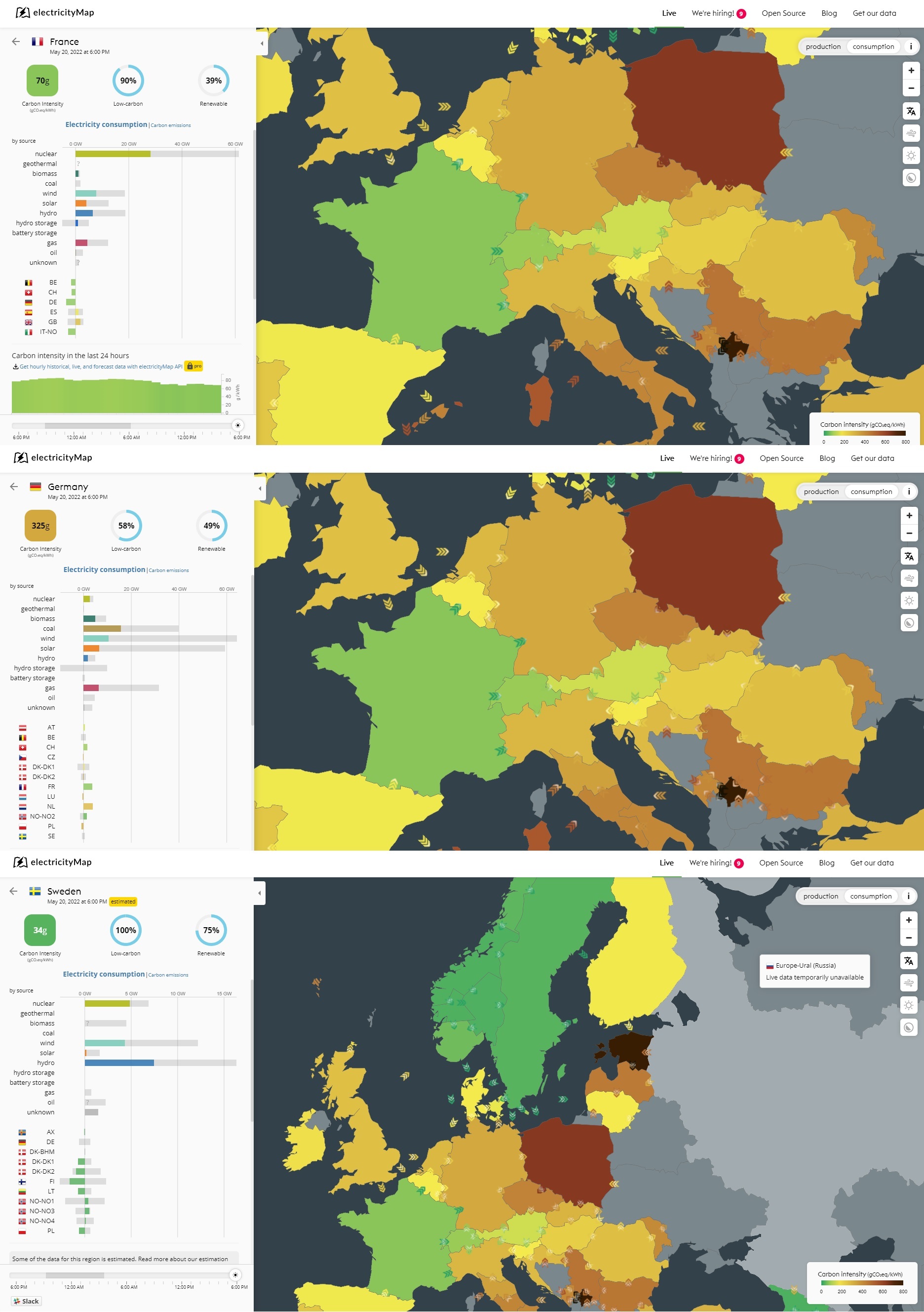

Skw Posté(e) le 20 mai 2022 Share Posté(e) le 20 mai 2022 il y a 2 minutes, Patrick a dit : Heu là désolé mais tu cites les écolos hein... On a encore jamais vu des groupes de pro-nucléaires manifester devant des éoliennes en criant: "on! veut! de! l'uranium! on! veut! du! plutonium!" En cherchant bien Révélation 2 Lien vers le commentaire Partager sur d’autres sites More sharing options...
