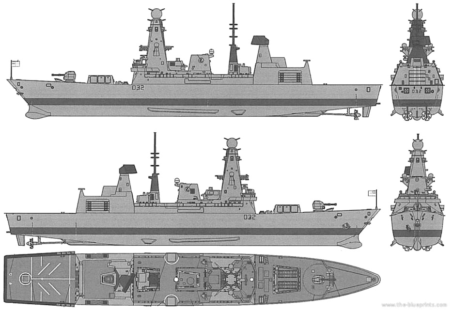

Bonne idée l'antenne plaque. Y a il assez de surface sur le mat trapézoïdal portant l'Empar pour y mettre 4 antennes plates?
Faudra aussi déplacer l’aérien en forme de boule (liaison satellite?) en partie avant du mat ailleurs.  Peut être au sommet du mat à la place de L'EMPAR ?
Reste aussi une 3eme solution : le SAMSON britannique....
PS : nos relations avec les italiens me semblent condamner le Grand Kronos (Les politiques italiens actuels étant des grands Konards   :tongue:)
