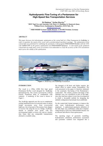

Une autre approche  : le Pentamaran  ?
STX a travaillé sur le Pentamaran pour son projet Eoseas , un paquebot à voile de 300 m de long avec un Bau de 60 m grâce aux 4 flotteurs.
Le Pentamaran a surtout été exploré par les publications de Nigel Gee  puis BMT :
L'intérêt est la vitesse autour de 40 Kts  avec peu de perte de vitesse pour un tat de mer élevé
La stabilité.
Une conso plus faible pour un même déplacement
Une coque centrale slender monohull avec plus de capacité d'emport que la coque d'un trimaran.
The prototype for Norasia's newest ship, a ''Pentamaran,'' was designed by Britain's Nigel Gee & Associates Ltd. The ship is a relatively long and thin container vessel that would use four outriggers - called ''outer sponsons'' - that are designed to stabilize the ship on the high seas. According to Norasia, the ship could travel at speeds of 37.5 knots (43 mph), while operating on about 30 megawatts of power and carrying about 13,000 tons of containerized cargo. The estimated cost of the ship is $30 million, and Norasia says the vessel would cost far less to operate than some rival designs for fast container vessels.
https://www.joc.com/fastship-beware-norasia-launches-high-speed-container-ship-design_19990520.html
Par rapport aux Trimaran d'Austal en Alu, il a été étudié sur un projet tout acier de Ferry  et fonctionnant avec des diesel à vitesse moyenne.
hydrodynamic-fine-tuning-of-a-pentamaran
BMT a développé plusieurs modèle de Pentamaran allant de 6500 t de déplacement jusqu'à 30 000 t
Une frégate F5 de 180 m rappelant un peu le LCS2
Et ce qui m'amène au contexte du PA un projet de PHA  de 250 m de Long
L'idée serait de développer un PA Pentamaran (P2A) qui profiterait
* de la stabilité naturelle liée au Bau avantageux (sans nécessiter les 240 t des wagonnets Cogite)
* de la moindre puissance motrice nécessaire pour avoir l'autonomie qui va avec
* de la vitesse de 40 voire 45 Kts soit 20 kts de gain en vitesse de sortie du pont qu'avec un PA2 :
