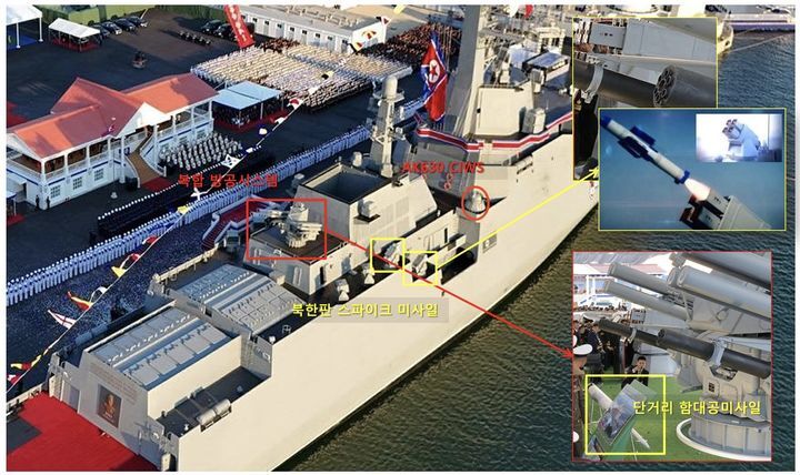

il y a 20 minutes, Ronfly a dit :

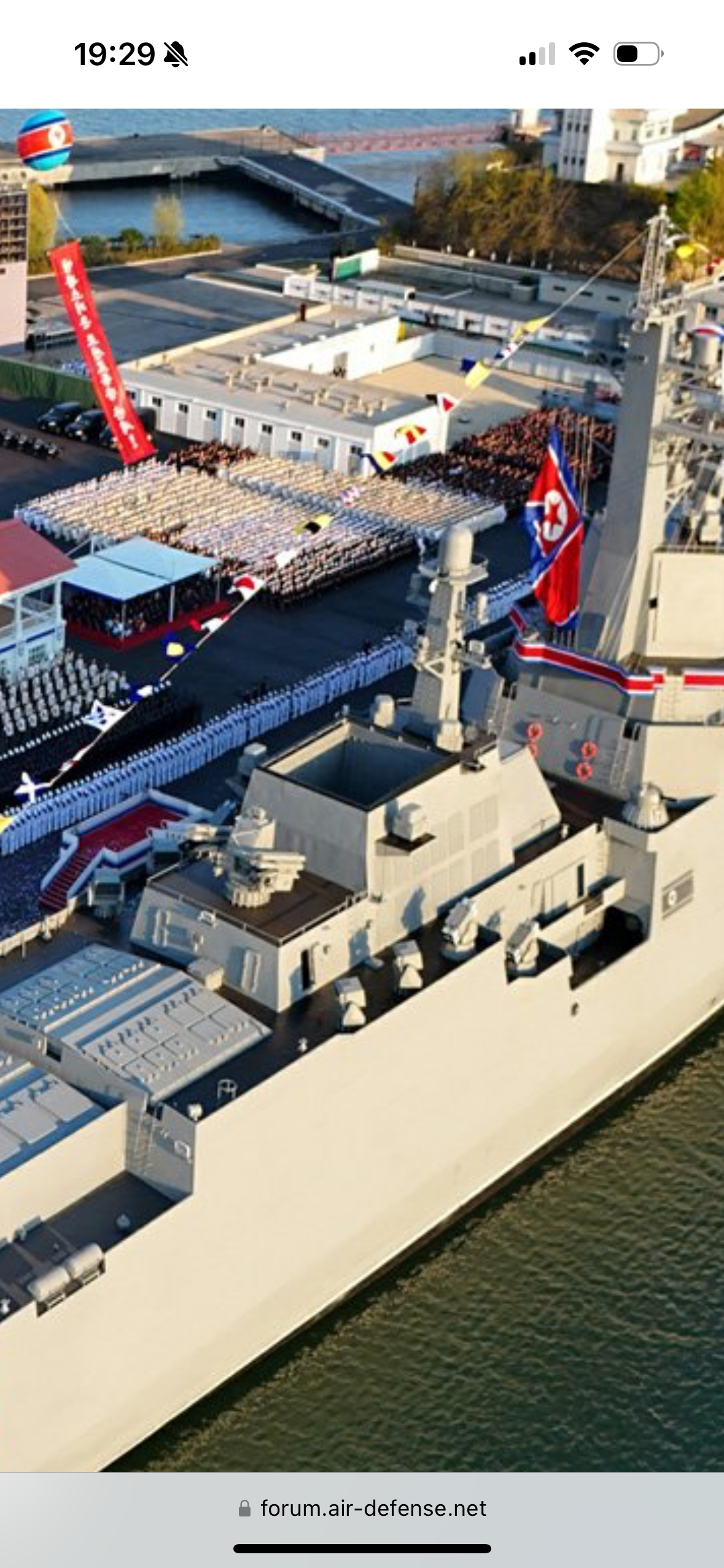

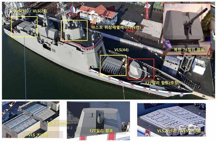

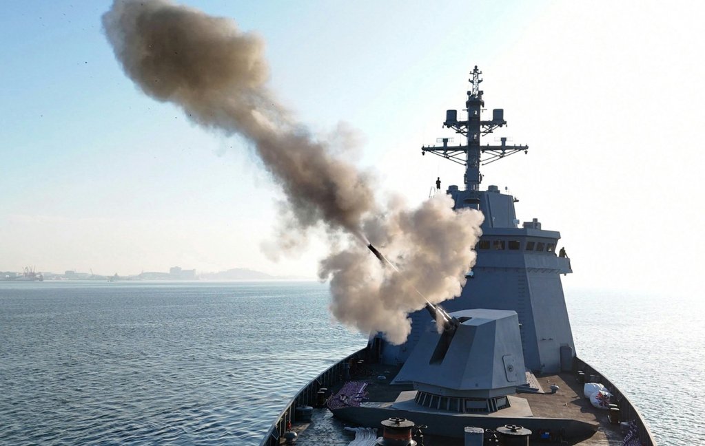

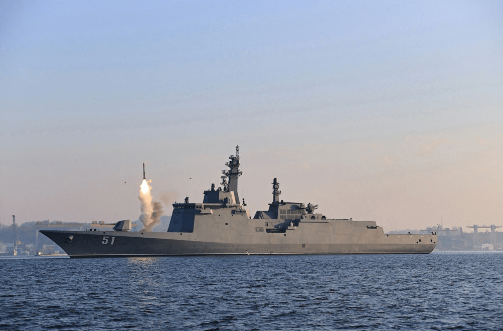

Bien équipé en VLS le rafiot. Il y en a notamment 16 larges.
A supposer qu'ils soient remplis.
En armement visible (à supposer qu'ils soient opérationnels), on a un canon de 76 (100 ?) mm à l'avant, suivi de trappes laissant penser qu'il y a des silos (surface-air ?). Deux canons rotatifs type AK-630 ou proches derrière la passerelle, plus un lanceur surface-air à l'arrière (huit tubes ?). Et la fameuse "série de missiles hypersoniques à capacité nucléaire ou pas loin, tremble misérable capitaliste !" (dix grosses trappes, précédées de douze et huit plus petites. Impossible de savoir ce qu'il y a dedans). avant la plate-forme pour un ventilo (pas de hangar, peu de place, donc maximum pour un Kamov... ça tombe bien, ils n'ont que ça).
Pas de RBU visibles, pas de lance-torpilles non plus. La propagande locale parle d'un destroyer de 5 000 tonnes.
Modifié par Ciders
il y a 2 minutes, Banzinou a dit :
127 même
Ressemblance certaine avec un Oto-Melara (on sait que l'entreprise a fourni des 76 aux Birmans, qui sont eux-même en cheville avec la Corée du Nord).
Bien vu pour le Pantsir-M.
il y a 3 minutes, mudrets a dit :
On dirait
Sur la mâture, en haut, il y a deux antennes rectangulaires (une de chaque côté)  qui ressemblent furieusement à l'ancien système IFF soviétique
Le High Pole ?

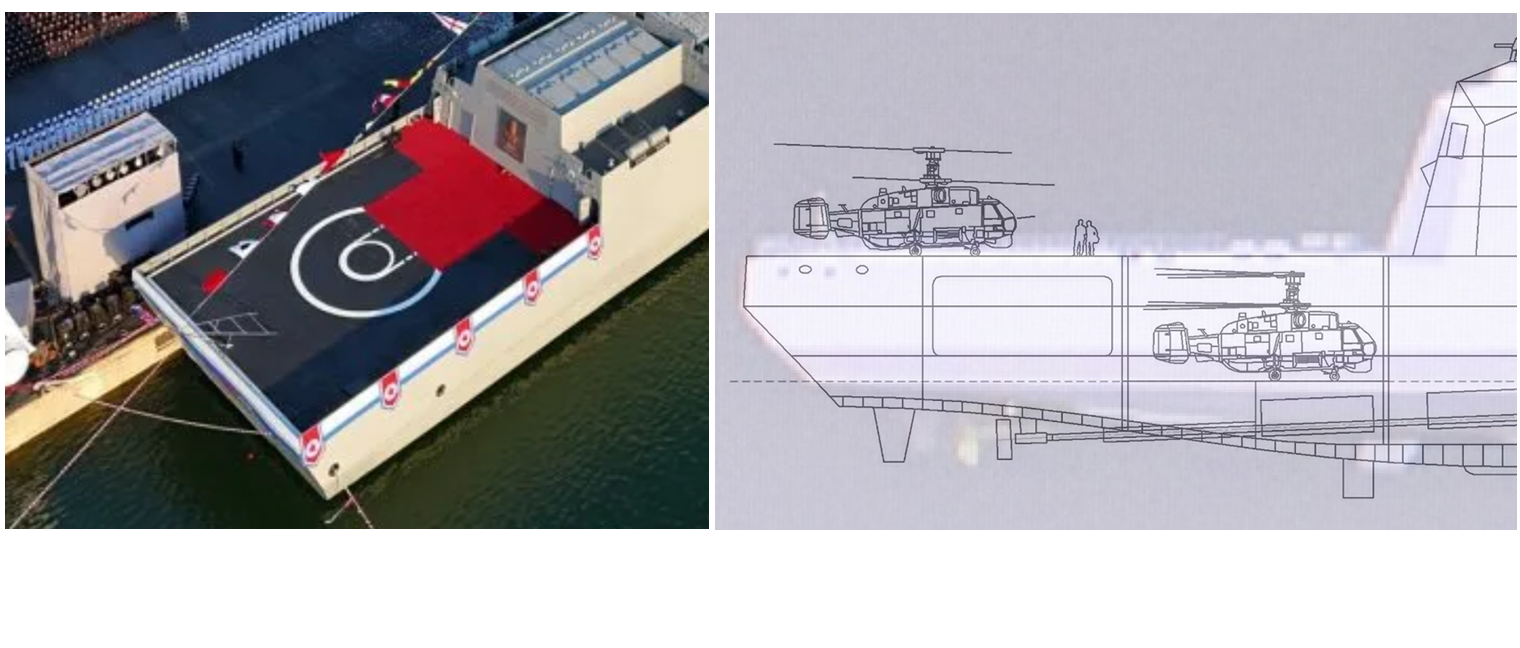

Fake ou maquillage bidon
Flight deck ; cercle de posé bcq  trop près du hangar ( ou alors helo lilliputiens) pas de fontaine d’amarrage
Marquage pont laisse supposer une classique manutention hélico vers hangar dont toit laisse supposer une forte empreinte VLS incompatible rangement hélico.

il y a 9 minutes, ARMEN56 a dit :
Bon je vais attaquer un petit vin de Loire ( sans cacahuètes) c’est l’heure :laugh:
C'est pas incompatible avec le commentaire de Ciders,juste une façade pour la com' alors que le navire n'est pas terminé
Les Nord-Coréens n'ont jamais eu de hangar avia sur leurs navires. Ni même de plate-forme pour ventilo, y compris sur leur récente classe Amnok.
https://www.navalnews.com/naval-news/2023/08/north-korea-new-cruise-missile-amnok-class-corvette/
Et ils n'ont pas de ventilos embarquables, à l'exception d'une poignée de Kamov et peut-être de Mi-14 (ex-cubains) dont le statut est plus qu'incertain. A la rigueur, ils pourraient y poser des Mil Mi-2, pas prévus pour ça. Ou des drones.
il y a 8 minutes, Banzinou a dit :

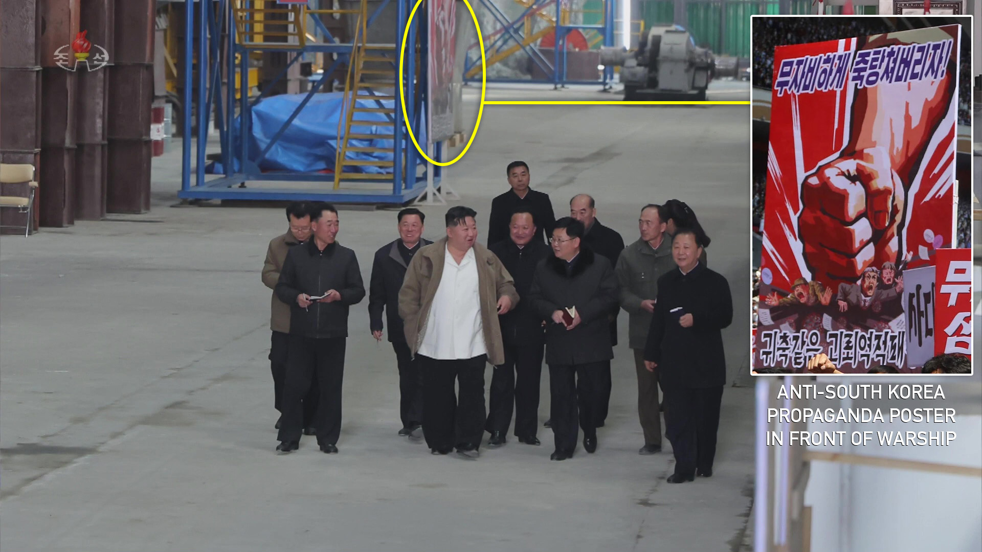

C'est une cérémonie officielle, donc tout a été repeint et passé au karcher Potemkine. Les photos récentes d'une unité encore en dock flottant, il y a vingt jours, laissent soit entendre qu'ils ont été très vite soit qu'ils ont été vite en apparence. Soit qu'il y a une deuxième unité qu'on aurait raté.
La seule chose qu'on peut envisager, c'est que cette unité ne paraît pas avoir de finalité ASM. C'est de la lutte anti-surface.

Ah ok j’avais pas ft attention à l’absence de porte de hangar

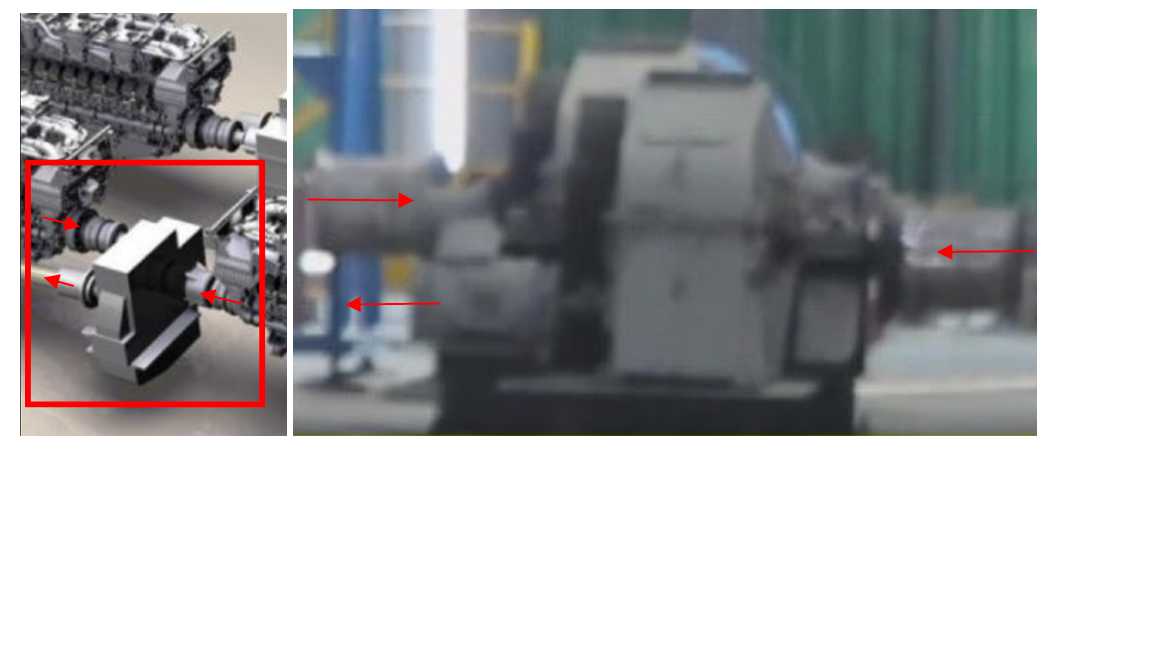

La propulsion pourrait être un CODAD ? intuition basée sur ce cliché ; derrière le boss on observe dans le fond à droite un ensemble qui a l’allure d’un bloc réducteur pour du T arrangement
5000 tonnes 27/28 nds c’est +/- 30 Mw aux hélices soit des diesels de 8 Mw chacun , quel fournisseur ?

Coté avia, le tapis rouge cacherait il quelque chose ?

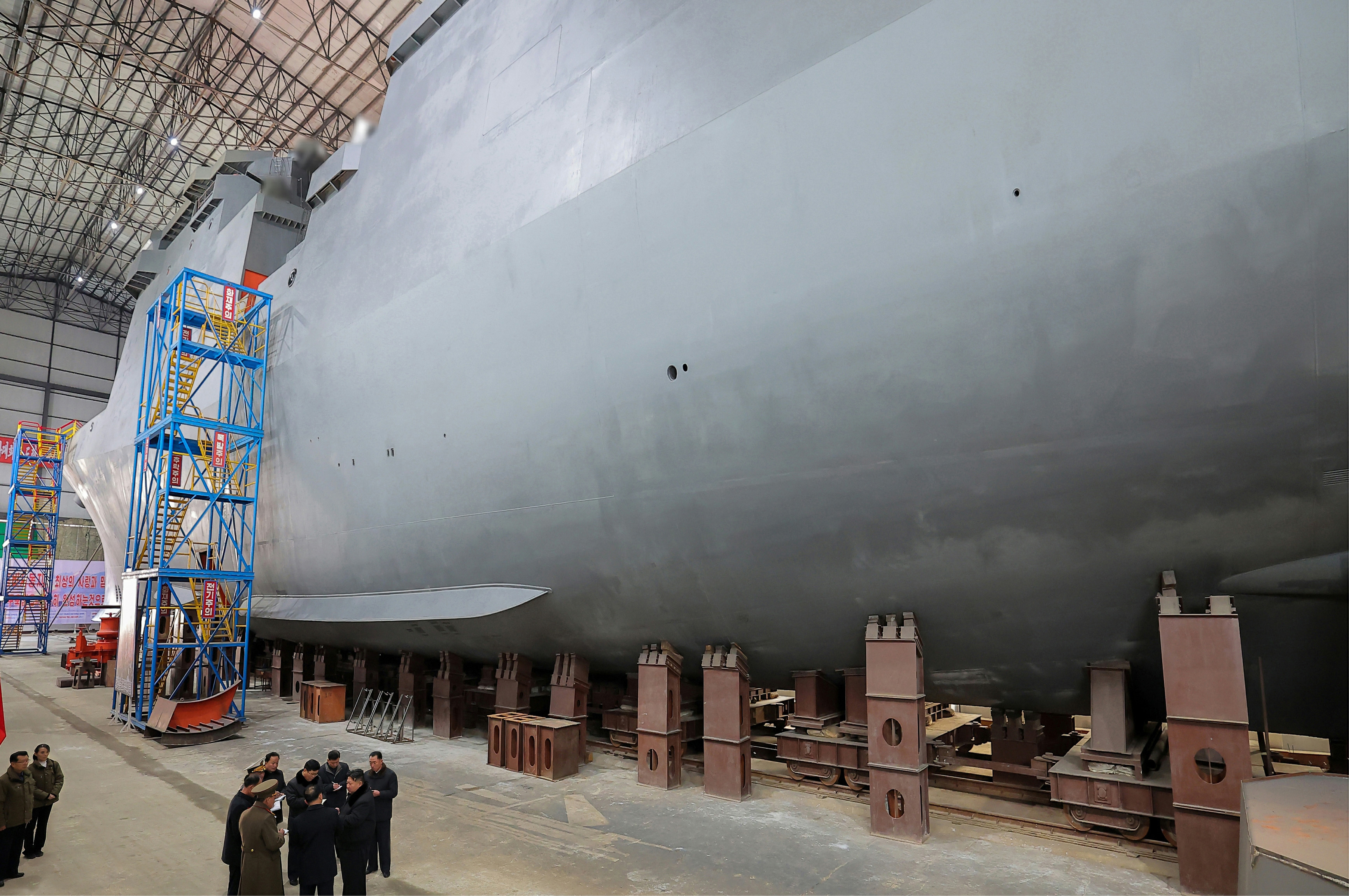

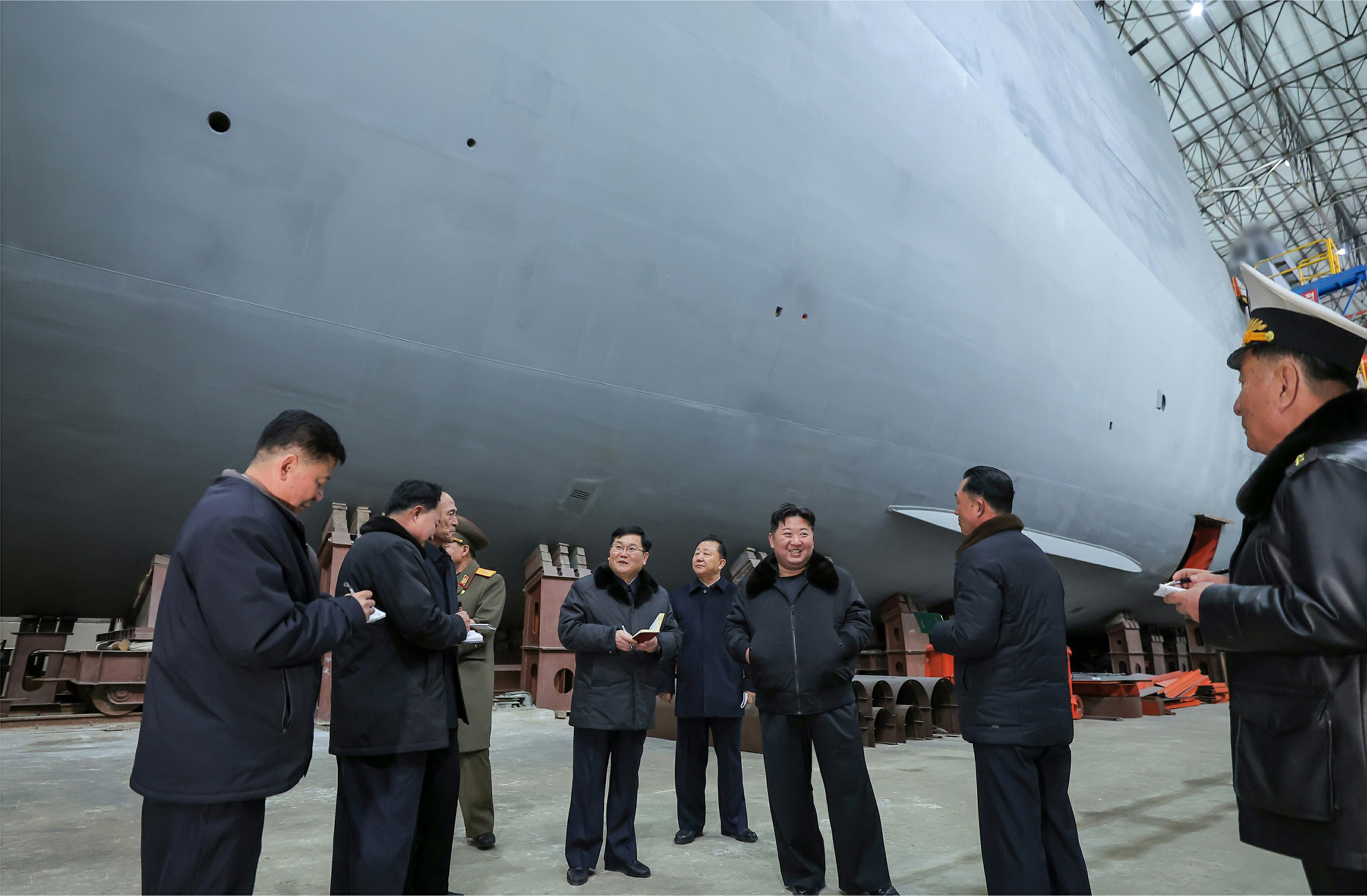

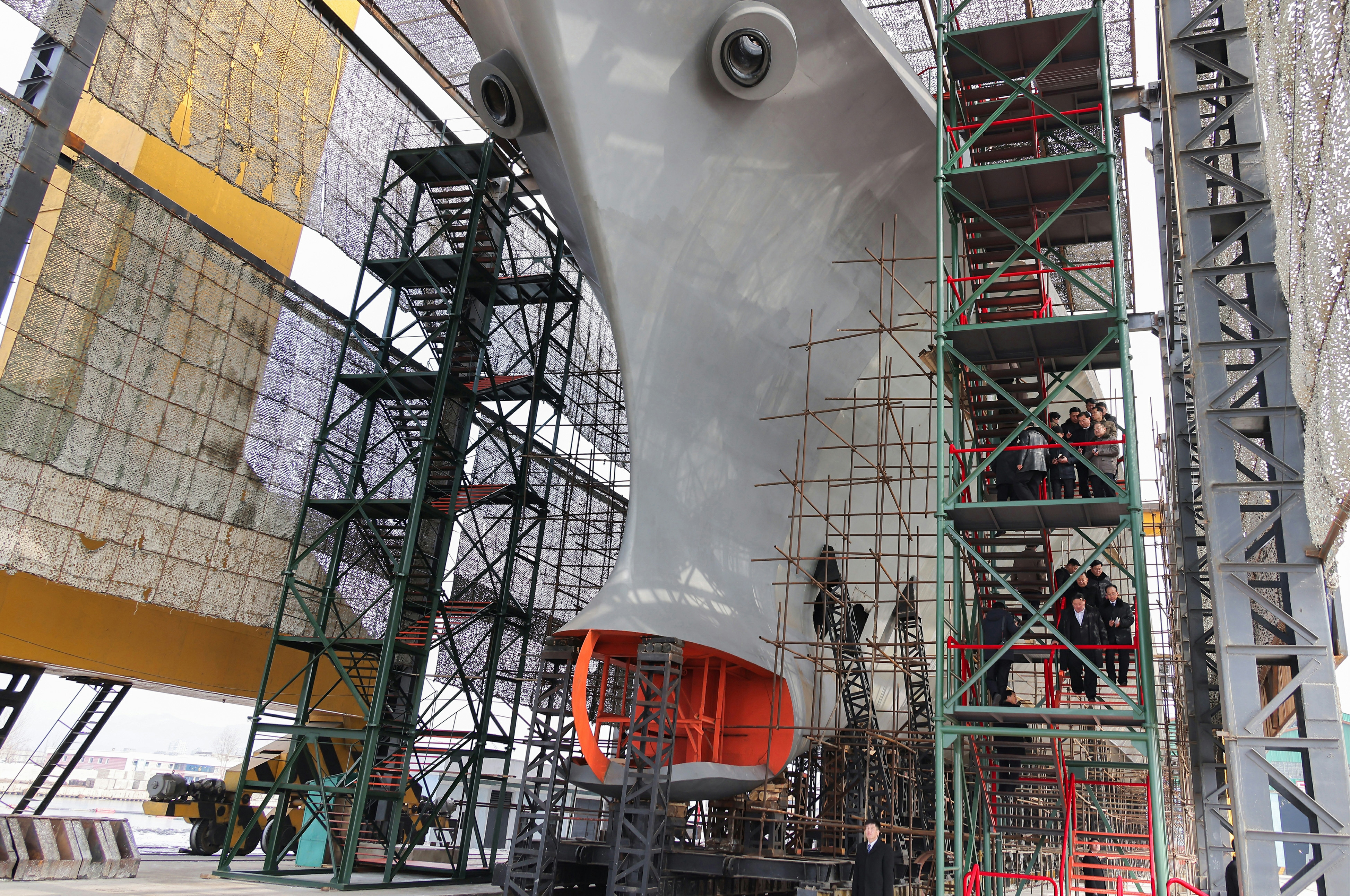

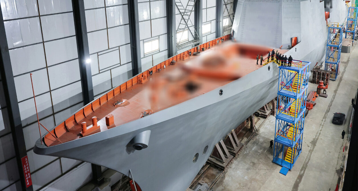

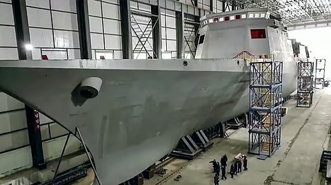

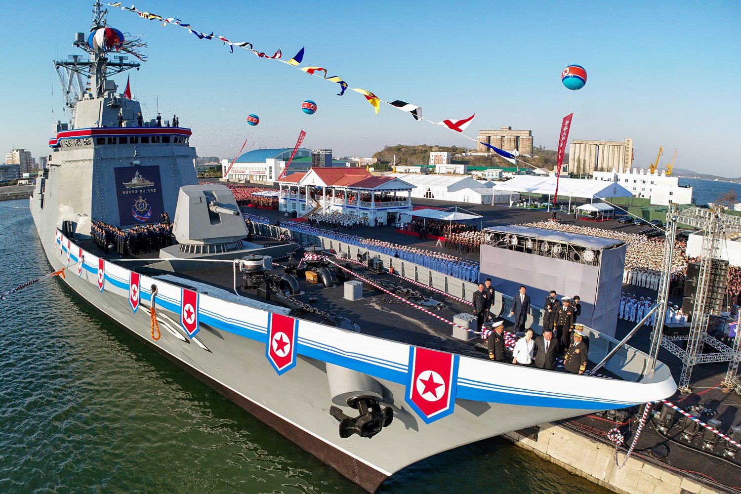

De cette carène à signaler ;
2  propulseurs d’étrave
Une brèche ( à coté du calepin ) entre les quilles anti roulis pour stabilisateurs actifs
Sous quille anti roulis on note la présence de prises d’eau de mer témoignant cooling source chaude ; diesels ?
A examiner ces deux clichés on  a l’impression que l’avant a été rehausser pour intégrer le sonar d’étrave, ou le navire à changer place

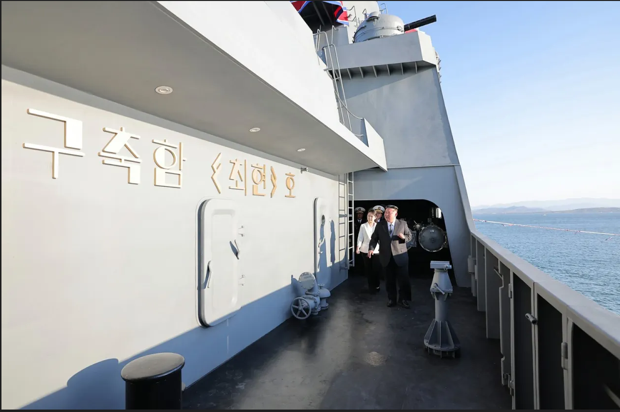

tiens des torpilles dans le dos du boss ( pas bien chutt )

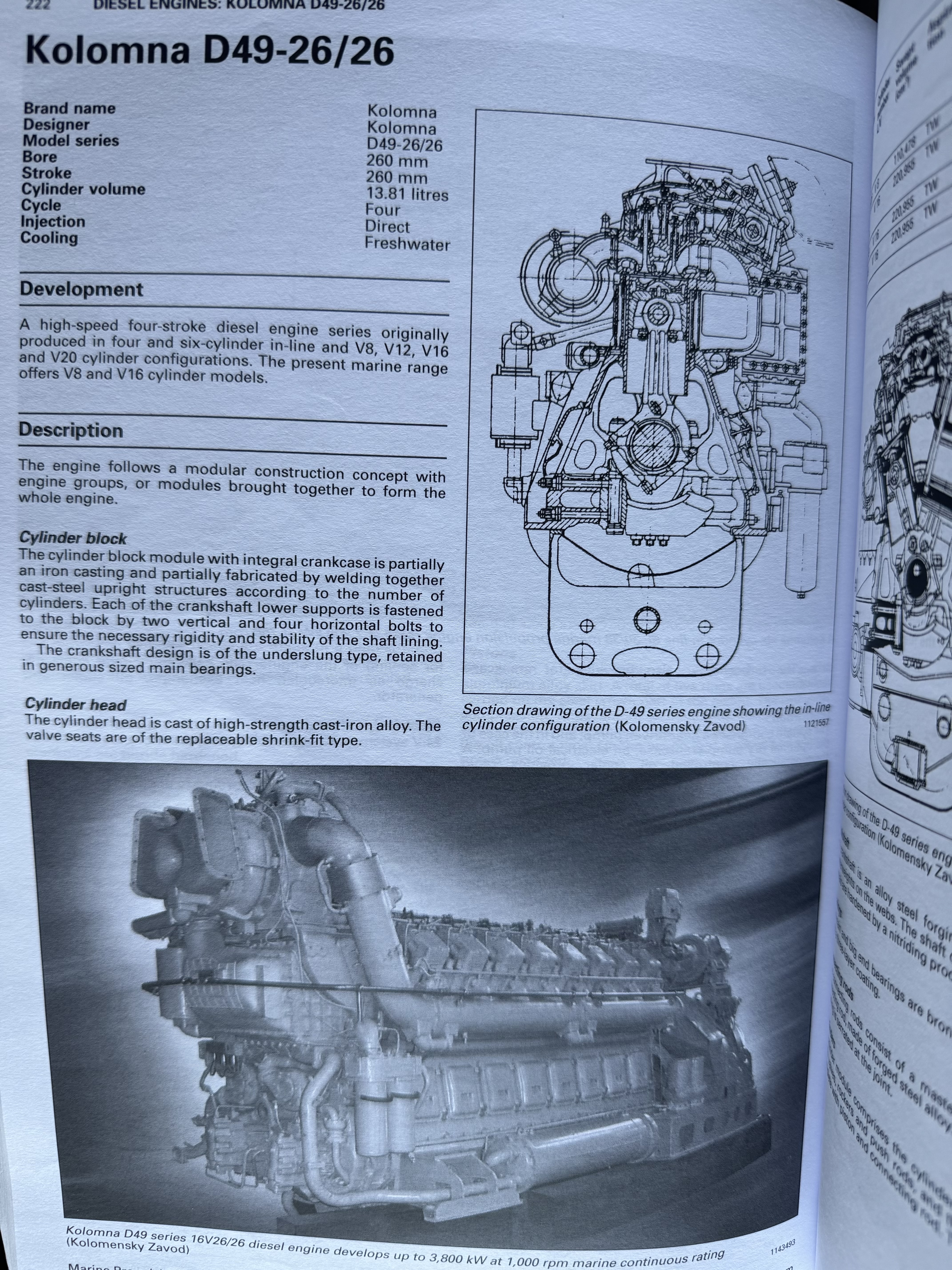

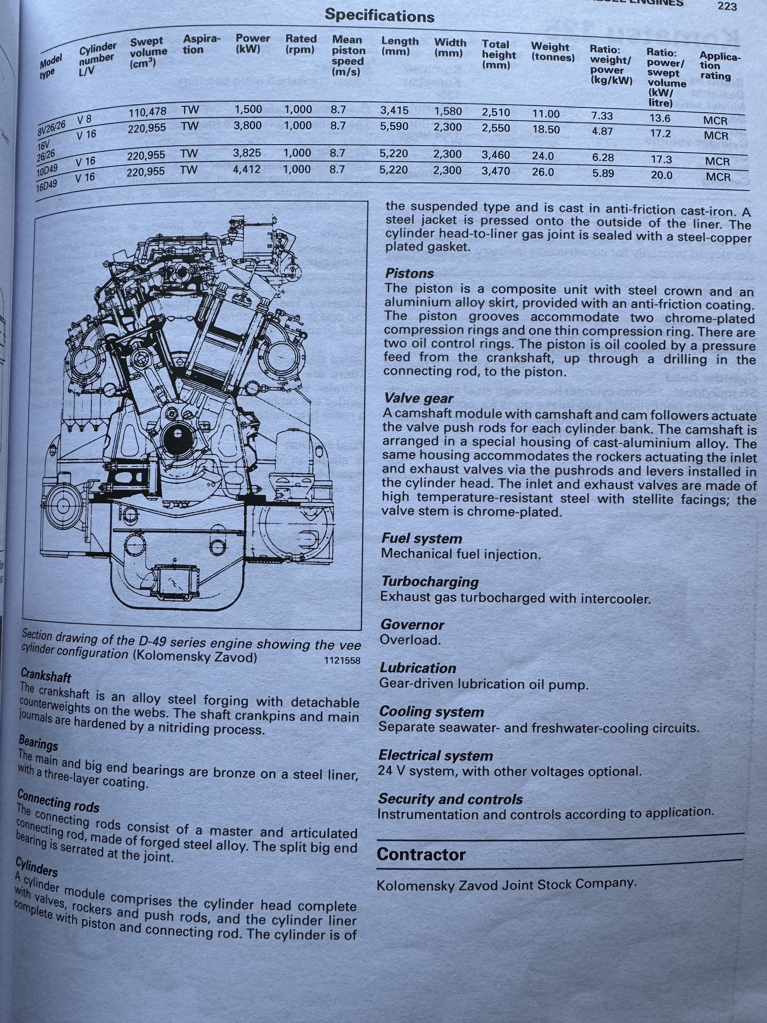

Il y a 6 heures, ARMEN56 a dit :
Si c'est du russe, il n'y a guère d'options: Kolomna D49. Mais, un peu trop faibles niveau gamme de puissances.
Il y a 12 heures, MeisterDorf a dit :

Dans le masqué on fait avec des miettes pour reconstituer la baguette et sandwitch jambon  beurre salé :biggrin:, donc forcement des dérives dans la courant à perdre cap .Ici on a ;
-  Un possible réducteur CODAD ?
-   Un tambour cheminée ( coquille vide ) écartant un échappement TAG ?
-   Des prises d’eau de mer basses laissant supposer du diesel ?
Alors dans le format 4000/5000 T
-   Sur SW2 diesel SEMT PIELSTICK type 16 PA6 STC V280 à 5184 KW unitaire soit 20736 kw donne 25 nds fort pour du  > 4000 t
-   Sur ce rafio si CODAD , selon fiche KOLUMNA le 16 D49 (*)  développerait 4412 kw unitaire soit 17648 KW çà pourrait taper dans les 25 nds faibles pour du 5000 fort annoncé
@mudrets SUTTON  qui a sa bannette bord pourrait il nous en dire plus ? :laugh:
(*) c’est du vieux ( 2009) , évolution depuis ?

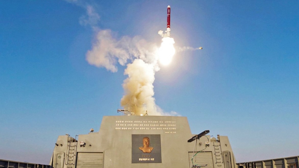

Ceci dit une telle concentration de missiles stockés au dessus de la surface  fait peur ;
- Aspect compatibilité EM , DRAM
- menace balistique  y compris petits calibre peut tout faire péter en détonation sympathique.
