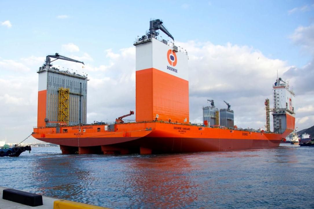

Sans vouloir briser vos rêves :
-60m de large implique d'avoir les quais pour les acceuillir. Aucun quai militaire français ne peut le faire actuellement, à part le Quai Oblique à Brest (ancien quai de la Jeanne d'Arc). Or si le navire est destiné à la projection de forces, il sera à priori basé à Toulon, avec les autres unités amphibies.
Donc il faut prévoir un investissement conséquent pour la construction d'un nouveau quai adapté. Je ne me suis pas penché sur la question des tirants d'eau, mais si vous dépassez 8m, la drague du port et du chenal d'accès sera également à prévoir.
-Les navires semi-submersibles, type "Xyz Giant", ont une forme des superstructures calculées afin d'avoir une stabilité suffisante (qui dépend de 2 critères : la surface de flottaison et la hauteur du centre de gravité). Bref, quand on a un navire semi-submersible, on perd énormément de stabilité une fosi ballasté, et ça se calcule avec finesse pour avoir des tailles de cheminées sufisantes, et autre parties qui continuent à émerger une fois ballasté, pour avoir assez de stabilité.
Or avec uen aprtie supérieure du navire pleine, le centre de gravité est beaucoup plus haut qu'un navire vide.
Si j'ai des côtes, je peux estimer cela et vous dire si c'est faisable ou pas.
