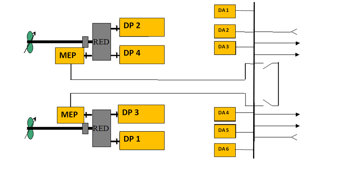

Le bruit rayonné dans l’eau ( URN- underwater radiated noise) est schématisé dans cette vue qui représente les chemins acoustiques solidiens aériens et fluidiques hydro. La signature globale c’est toussa à une vitesse donnée selon certains auxiliaires en fonction en exagérant ( on va pas piquer/meuler en loi silence)
on peut discuter sur la combinaison CODAD des FDI ( acoustique, fiabilité , coût, risques indus…..etc)  , on peut aussi évoquer des formes avantageuses  et des appendices bien dessinés des FDI.
