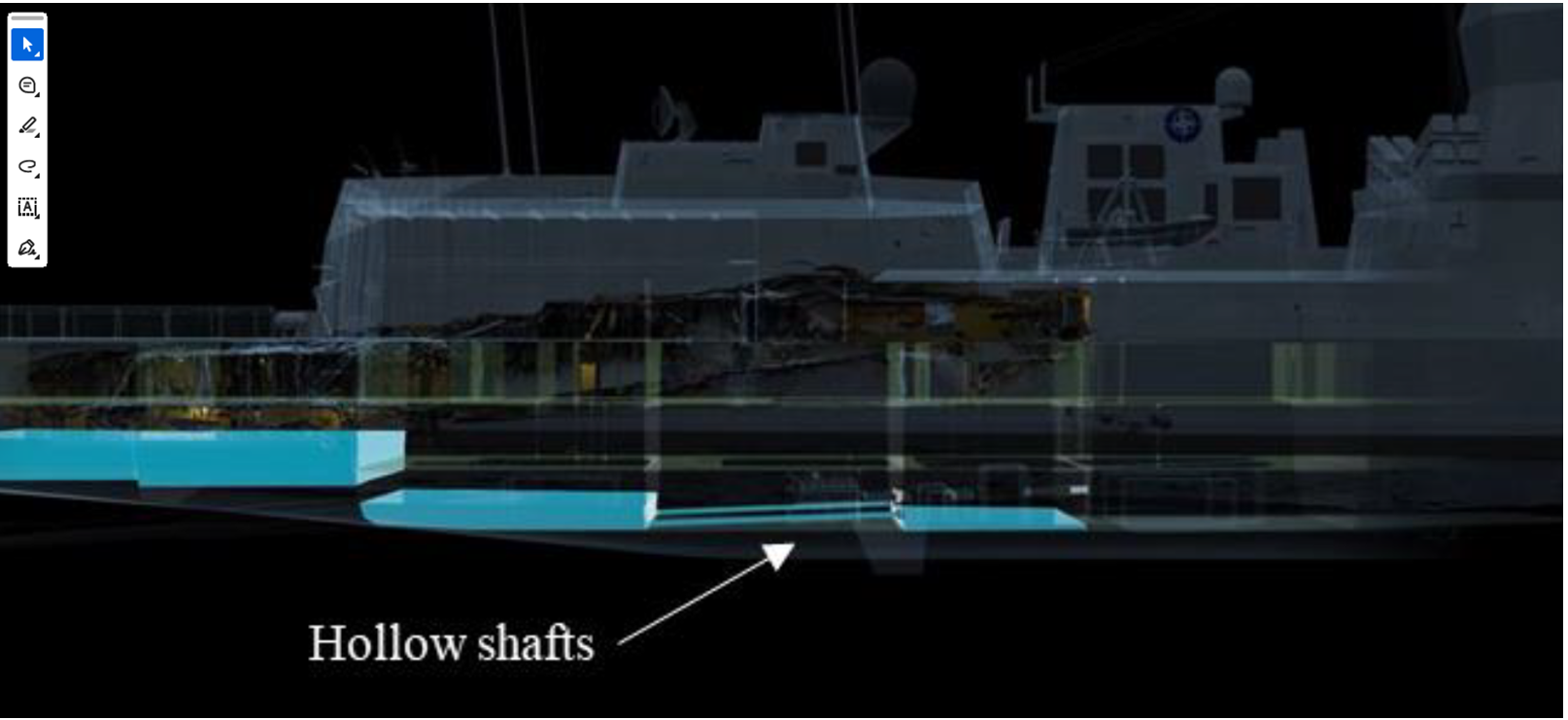

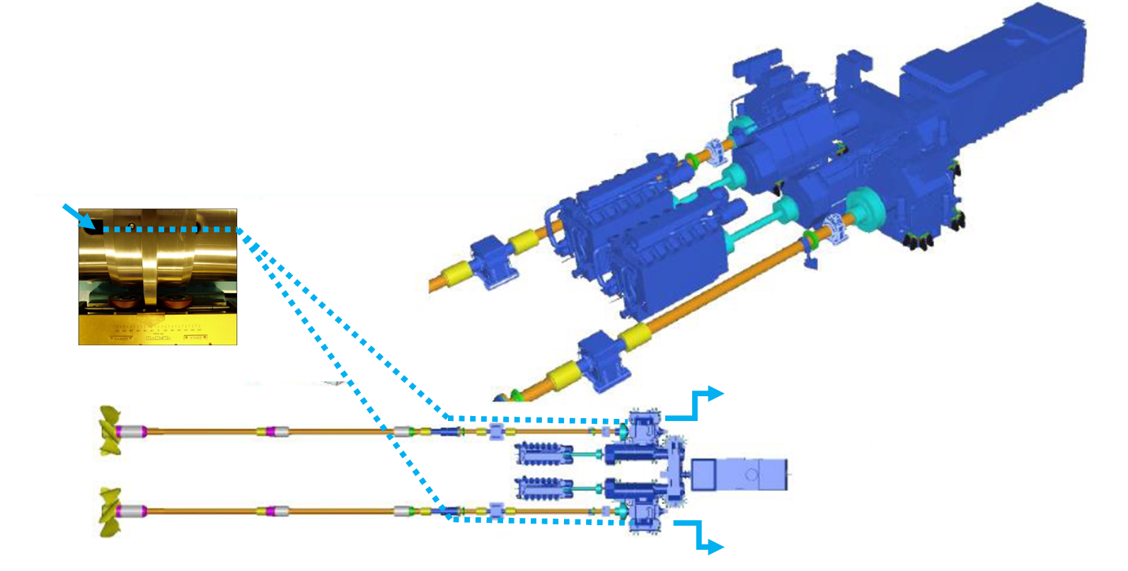

ARMEN56 Posté(e) le 11 mai 2025 Share Posté(e) le 11 mai 2025 Le 02/05/2025 à 14:45, Titus K a dit : Ce point est au cœur de l'argumentation du chantier naval. Le ministère de la défense estime néanmoins que la frégate présentait des défauts de conception qui ont conduit à sa perte. - « Nous sommes d'accord avec le Bureau d'enquête sur les accidents pour dire que le remplissage d'eau par les arbres d'hélice creux n'a pas été un facteur décisif dans le naufrage du navire », a déclaré Navantia en 2021. Encore une fois que Navantia argumente pour sa défense c’est plus que normal. Je suis cependant d’accord avec le point clé du défaut de conception avancé par le ministère de La Défense ; l’envahissement du compartiment machine via le creux des lignes d’arbres a été contributif du naufrage . Que personne n’ait décelé ce défaut à la conception pose questions. Quand je pense qu’avant une PSM ( première sortie à la mer on contrôle toutes les étanchéité aux cloisons étanches CPE , et pas que puisqu’on teste les locaux en légère surpression à l’air en contrôlant le gradient de chute … et là ,poutre/paille , incroyable. 1 Lien vers le commentaire Partager sur d’autres sites More sharing options...
clem200 Posté(e) le 11 mai 2025 Share Posté(e) le 11 mai 2025 Il y a 2 heures, ARMEN56 a dit : Que personne n’ait décelé ce défaut à la conception pose questions. Tu parles de défaut mais c'est juste un choix de conception parfaitement assumé avec des avantages des inconvénients non ? Sur le principe personne n'est étonné que de l'eau rentre dans un tube creux. Ce n'est pas un défaut au sens premier du terme Lien vers le commentaire Partager sur d’autres sites More sharing options...
ARMEN56 Posté(e) le 11 mai 2025 Share Posté(e) le 11 mai 2025 il y a une heure, clem200 a dit : Tu parles de défaut mais c'est juste un choix de conception parfaitement assumé avec des avantages des inconvénients non ? Sur le principe personne n'est étonné que de l'eau rentre dans un tube creux. Ce n'est pas un défaut au sens premier du terme C’est une énorme colossale bourde que je te détaillerai ( là heure de l’apéro , cacahuètes toussa ) 1 1 1 Lien vers le commentaire Partager sur d’autres sites More sharing options...
C’est un message populaire. ARMEN56 Posté(e) le 11 mai 2025 C’est un message populaire. Share Posté(e) le 11 mai 2025 (modifié) Il y a 8 heures, ARMEN56 a dit : C’est une énorme colossale bourde que je te détaillerai ( là heure de l’apéro , cacahuètes toussa ) PLUS SERIEUSEMENT Rapport préliminaire https://www.google.com/url?sa=t&source=web&rct=j&opi=89978449&url=https://nsia.no/Marine/Published-reports/2021-05-eng%3Fiid%3D33330%26pid%3DSHT-Report-Attachments.Native-InnerFile-File%26attach%3D1&ved=2ahUKEwi806a86puNAxVWKvsDHckdF8cQFnoECBcQAQ&usg=AOvVaw3A_pGxpSAXJ43BpLVCmsMK En annexe de ce pré-rapport il est expliqué les circonstances de l’évacuation « Next, the crew found that water from the aft generator room was running into the gear room via the hollow propeller shafts and that the gear room was filling up fast. From the gear room, the water then ran into and was flooding the aft and fore engine rooms via the stuffing boxes in the bulkheads. This meant that the flooding became substantially more extensive than indicated by the original damage. Based on the flooding of the gear room, it was decided to prepare for evacuation” Rapport technique definitif Page 63 et 64 ; descriptif de la ligne d’arbre à pales orientables En qqes mots a) l’appareil propulsif étant monté sur plots élastique ; la boite de distribution d’huile ( OD box) et son dispositif de rétro action fig 36 , normalement solidaire du réducteur a été décalée en arrière de l’accouplement flexible , soit dans le local diesel générateur arrière . b) pour des questions de tenue au chocs , l’arbre intermédiaire entre l’OD Box et le réducteur a été préféré creux plutôt que plein c) ces deux conditions ont fait que l’eau s’est écoulée du local DA déjà envahi vers le compartiment machine voir fig 37 d) ce défaut n’a été ni perçu ni signalé en phase de conception/acceptation cf fin de page 64 PART TWO REPORT ON THE COLLISION BETWEEN THE FRIGATE HNOMS ‘HELGE INGSTAD’ AND THE OIL TANKER SOLA TS OUTSIDE THE STURE TERMINAL IN THE HJELTEFJORD IN HORDALAND COUNTY ON 8 NOVEMBER 2018 https://nsia.no/Marine/Published-reports/2021-05-eng fig 37 mon interprétation Modifié le 11 mai 2025 par ARMEN56 1 6 1 Lien vers le commentaire Partager sur d’autres sites More sharing options...
Ardachès Posté(e) le 12 mai 2025 Share Posté(e) le 12 mai 2025 Il y a 12 heures, ARMEN56 a dit : PLUS SERIEUSEMENT Rapport préliminaire https://www.google.com/url?sa=t&source=web&rct=j&opi=89978449&url=https://nsia.no/Marine/Published-reports/2021-05-eng%3Fiid%3D33330%26pid%3DSHT-Report-Attachments.Native-InnerFile-File%26attach%3D1&ved=2ahUKEwi806a86puNAxVWKvsDHckdF8cQFnoECBcQAQ&usg=AOvVaw3A_pGxpSAXJ43BpLVCmsMK En annexe de ce pré-rapport il est expliqué les circonstances de l’évacuation « Next, the crew found that water from the aft generator room was running into the gear room via the hollow propeller shafts and that the gear room was filling up fast. From the gear room, the water then ran into and was flooding the aft and fore engine rooms via the stuffing boxes in the bulkheads. This meant that the flooding became substantially more extensive than indicated by the original damage. Based on the flooding of the gear room, it was decided to prepare for evacuation” Rapport technique definitif Page 63 et 64 ; descriptif de la ligne d’arbre à pales orientables En qqes mots a) l’appareil propulsif étant monté sur plots élastique ; la boite de distribution d’huile ( OD box) et son dispositif de rétro action fig 36 , normalement solidaire du réducteur a été décalée en arrière de l’accouplement flexible , soit dans le local diesel générateur arrière . b) pour des questions de tenue au chocs , l’arbre intermédiaire entre l’OD Box et le réducteur a été préféré creux plutôt que plein c) ces deux conditions ont fait que l’eau s’est écoulée du local DA déjà envahi vers le compartiment machine voir fig 37 d) ce défaut n’a été ni perçu ni signalé en phase de conception/acceptation cf fin de page 64 PART TWO REPORT ON THE COLLISION BETWEEN THE FRIGATE HNOMS ‘HELGE INGSTAD’ AND THE OIL TANKER SOLA TS OUTSIDE THE STURE TERMINAL IN THE HJELTEFJORD IN HORDALAND COUNTY ON 8 NOVEMBER 2018 https://nsia.no/Marine/Published-reports/2021-05-eng fig 37 mon interprétation … Donc à te lire - plus précisément à lire le rapport accident - il est fort probable que Navantia soit condamné et doivent payer une lourde amende, non ? Si l’envahissement par les arbres creux est consécutif au chavirage alors … c’est bien un défaut critique dont ils sont responsables ou alors tout se dilue parce que la Marine Norvégienne l’a accepté en l’état ? Lien vers le commentaire Partager sur d’autres sites More sharing options...
ARMEN56 Posté(e) le 12 mai 2025 Share Posté(e) le 12 mai 2025 (modifié) il y a 48 minutes, Ardachès a dit : … Donc à te lire - plus précisément à lire le rapport accident - il est fort probable que Navantia soit condamné et doivent payer une lourde amende, non ? Si l’envahissement par les arbres creux est consécutif au chavirage alors … c’est bien un défaut critique dont ils sont responsables ou alors tout se dilue parce que la Marine Norvégienne l’a accepté en l’état ? Le Mod norvégien ; - fera tout pour faire porter le chapeau à Navantia et/ou l’organisme de classification pour n’avoir pas déceler ce défaut (oui point critique du dossier à mon avis) -,Démontrera qu’avoir constaté cet envahissement des machines via un chemin de fuite gros débit inattendu , à inquiété l’équipage en beaucoup de questions sur l’étendue des brèches par ailleurs , d’où évacuation …..etc Deux tranches arrières étaient déjà envahies , la troisième était en cours de noyage via les arbres creux. 3 tranches envahies surtout arrières , c’est la limite en stab après avarie. Mais bon tout ceci a été et sera ré-épluché . Navantia démontera que - l’envahissement du compartiment machine , n’a pas été démonstratif du naufrage - l’équipage ne maîtrisait pas le dossier de stabilité navire - Des portes et panneaux sont restés ouverts . - Le navire a été abandonné trop tôt … - Qu’avoir tenter d’échouer le navire pour le sauver , a aggravé la situation en générant d’autres brèches Modifié le 12 mai 2025 par ARMEN56 1 1 1 Lien vers le commentaire Partager sur d’autres sites More sharing options...

C’est un message populaire. ARMEN56 Posté(e) le 12 mai 2025 C’est un message populaire. Share Posté(e) le 12 mai 2025 (modifié) La Norvège met la barre très haute , avant le procès de septembre . https://lemarin.ouest-france.fr/defense/la-norvege-demande-1-1-milliard-deuros-dindemnisation-a-navantia-pour-le-naufrage-dune-fregate-42ff030a-2049-11f0-bf67-a97478b86af6 « Ces derniers, creux, favoriseraient l’écoulement de l’eau, contrairement à ceux conçus pour la classe espagnole Alvaro de Bazan, dont est dérivée la série des Fridtjof Nansen. Selon le média norvégien, Navantia estime de son côté que la Norvège, au courant de ces caractéristiques techniques, aurait dû engager une refonte des arbres » commentaire ; - précaution de language journalistique ; c’est pas favoriserait c’est à favoriser - Ça c’est geantissime « Navantia estime de son côté que la Norvège, au courant de ces caractéristiques techniques, aurait dû engager une refonte des arbres » Modifié le 12 mai 2025 par ARMEN56 1 3 2 Lien vers le commentaire Partager sur d’autres sites More sharing options...
pascal Posté(e) le 12 mai 2025 Share Posté(e) le 12 mai 2025 il y a 12 minutes, ARMEN56 a dit : Ça c’est geantissime Effectivement: "on vous a vendu de la merde ... vous auriez du vous en rendre compte immédiatement et prendre les mesures qui s'imposent ..." 1 1 Lien vers le commentaire Partager sur d’autres sites More sharing options...
ARPA Posté(e) le 12 mai 2025 Share Posté(e) le 12 mai 2025 il y a 51 minutes, pascal a dit : Effectivement: "on vous a vendu de la merde ... vous auriez du vous en rendre compte immédiatement et prendre les mesures qui s'imposent ..." C’est "courant" dans l’industrie civile/automobile. Il y a un défaut de conception, l’industriel le signale et demande un retrofit. L’utilisateur refuse d’aller modifier la pièce ou de faire la MAJ, il assume. Maintenant, il reste à voir les "détails". Le coût du modernisation devait être pris par qui ? Et c’était significatif par rapport aux 1,1 milliards de la frégate ? Ce sera au juge d’arbitrer, mais la position de Navantia n’est pas forcément incohérente. Lien vers le commentaire Partager sur d’autres sites More sharing options...
ARMEN56 Posté(e) le 12 mai 2025 Share Posté(e) le 12 mai 2025 Bon là j’ai mis une pièce dans la bastringue en citant des éléments rapportés , si tant est qu’il aient effectivement été avancés par Navantia À supposer que oui ; on parle là d’un navire de premier rang qui a été perdu non pas en zone de guerre comme le croiseur Moscou mais après une collision et petite brèche sous flottaison en tranches arrières . La vulnérabilité d’un navire de combat c’est cardinal dans la conception ; et on apprend via témoignages directes équipage et tenue du rapport , d’un gros trou conceptionnel dans la raquette ! On peut tournebouler tout ce qu’on veut en comparaison ( pas raison) , là le gros matou aura qd mme qqs difficultés à retomber sur ses pattes . Je raisonne technicien, aucune animosité envers les collègues de Navantia . oui place aux juges . 1 1 2 Lien vers le commentaire Partager sur d’autres sites More sharing options...
