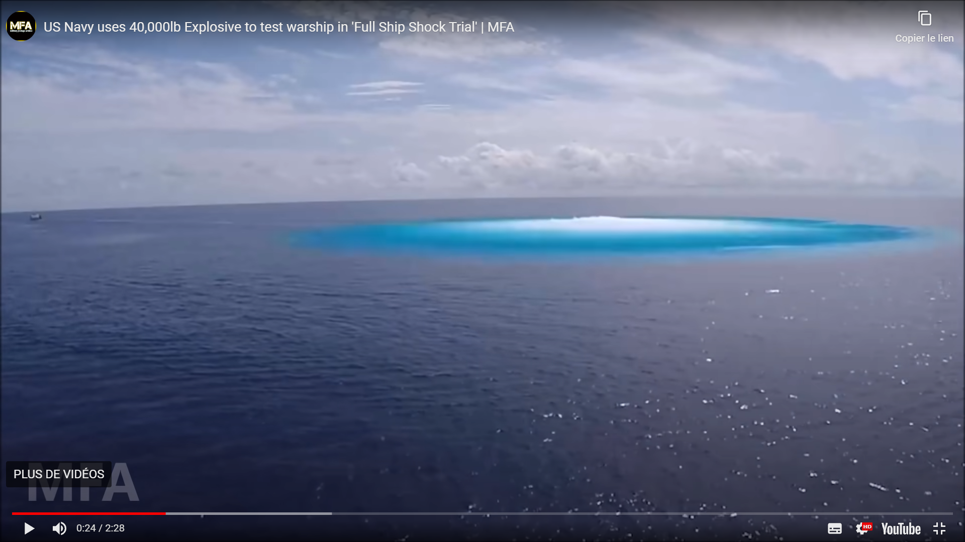

Patrick Posted October 15, 2023 Share Posted October 15, 2023 (edited) Il y a 12 heures, ARMEN56 a dit : Oui , la charge explosive d’une torpille lourde peut générer un fouettement de poutre sur un navire de surface jusqu’à brisure et perte navire . Elle peut aussi causer des dégâts rédhibitoire sur coque ep d’un soum ne sais pas dire qu'elle qté de TNT faudrait pour faire fouetter un gros PA US pour le couler , faudrait que çà pète assez près qd mme Les essais de chocs PA sont effectués avec des charges considérables 18000KG TNT à plus de 400/500 m estimés ici soit une facteur de choc <= 0.3 , pas de quoi abimer , mais suffisant pour mesurer estimer impacts sur les installations ( objectif de l'essai de choc ) J'ai une question: à quoi est due l'intense lumière bleu vif observée au moment de l'explosion sous-marine avant que cette couleur ne s'estompe? Ce sont les molécules d'eau qui sont excitées et diffractent mieux la lumière pendant un moment ou un autre phénomène? On dirait du Photoshop et pourtant non. De loin c'est encore plus impressionnant surtout que cette ondée vient frôler le navire. Pauvres poissons. Edited October 15, 2023 by Patrick Link to comment Share on other sites More sharing options...
Titus K Posted October 15, 2023 Share Posted October 15, 2023 (edited) Cavitation du a l'onde de choc --> Bulles de vide --> Eau plus translucide Simple hypothese, pas mon domaine mais je me lance Edited October 15, 2023 by Titus K 1 1 Link to comment Share on other sites More sharing options...

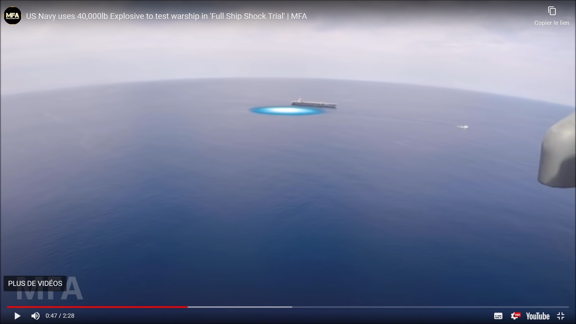

herciv Posted October 16, 2023 Share Posted October 16, 2023 (edited) Il y a 14 heures, Patrick a dit : 'ai une question: à quoi est due l'intense lumière bleu vif observée au moment de l'explosion sous-marine avant que cette couleur ne s'estompe? Ce sont les molécules d'eau qui sont excitées et diffractent mieux la lumière pendant un moment ou un autre phénomène? On dirait du Photoshop et pourtant non. De loin c'est encore plus impressionnant surtout que cette ondée vient frôler le navire. Pauvres poissons. Une explosion c'est la rupture de liaisons moléculaires de proche en proche. Cette rupture produit de l'énergie notamment sous forme lumineuse. Un partie des photons va être émise vers le haut et traverser une couche d'eau qui naturellement ne laisse passer que le bleu. La forme annulaire est dû à la durée de l'explosion (et donc d'émission de lumière) sur suffisamment longtemps pour laisser le temps à l'onde choc de remonter et créer un remoud plus perméable à la lumière blanche. Bref l'explosion n'est pas très profonde. Edited October 16, 2023 by herciv 2 1 Link to comment Share on other sites More sharing options...
Eau tarie Posted October 16, 2023 Share Posted October 16, 2023 à mon sens, une grande partie est "simplement" de la reflexion de la lumière du soleil sur le blanc des bulles / mousses etc. à qqs mètres de la surface. Comme une eau de lagon avec fond clair qui renvoi les rayons et qui font un allez retour dans une faible couche d'eau => Bleu turquoise. Et en comparaison du bleu profond de l'océan c'est plus lumineux. 1 Link to comment Share on other sites More sharing options...

herciv Posted October 16, 2023 Share Posted October 16, 2023 Il y a 4 heures, Eau tarie a dit : à mon sens, une grande partie est "simplement" de la reflexion de la lumière du soleil sur le blanc des bulles / mousses etc. à qqs mètres de la surface. Comme une eau de lagon avec fond clair qui renvoi les rayons et qui font un allez retour dans une faible couche d'eau => Bleu turquoise. Et en comparaison du bleu profond de l'océan c'est plus lumineux. Je pense qu'on aurait un phénomène beaucoup plus long alors. Là le phénomène est aussi long que le bruit de l'explosion voir plus court. On le visualise dans cette video à plusieurs endroits. Link to comment Share on other sites More sharing options...
Albatas Posted October 16, 2023 Share Posted October 16, 2023 (edited) Il y a 2 heures, herciv a dit : Je pense qu'on aurait un phénomène beaucoup plus long alors. Là le phénomène est aussi long que le bruit de l'explosion voir plus court. Edit : Mon idée est ridicule, je m'en suis rendu compte en appuyant sur envoyer. Je laisse mes divagations en signe de contrition. Une proposition... (liée uniquement à la couleur...) effet Tcherenkov ? Ça implique que l'explosion produit des particules chargé qui vont plus vite que la lumière dans l'eau... Je ne sais pas si c'est possible avec une explosion "classique". Qu'en pense les personnes plus calée en physique que moi ? C'est ridicule dans cette situation ? https://fr.wikipedia.org/wiki/Effet_Tcherenkov Edited October 16, 2023 by Albatas Contrition 1 Link to comment Share on other sites More sharing options...

Patrick Posted October 17, 2023 Share Posted October 17, 2023 Le 16/10/2023 à 00:14, Titus K a dit : Cavitation du a l'onde de choc --> Bulles de vide --> Eau plus translucide Simple hypothese, pas mon domaine mais je me lance Il y a 11 heures, Eau tarie a dit : à mon sens, une grande partie est "simplement" de la reflexion de la lumière du soleil sur le blanc des bulles / mousses etc. à qqs mètres de la surface. Comme une eau de lagon avec fond clair qui renvoi les rayons et qui font un allez retour dans une faible couche d'eau => Bleu turquoise. Et en comparaison du bleu profond de l'océan c'est plus lumineux. Ce sont de bonnes hypothèses dans les deux cas. Link to comment Share on other sites More sharing options...
