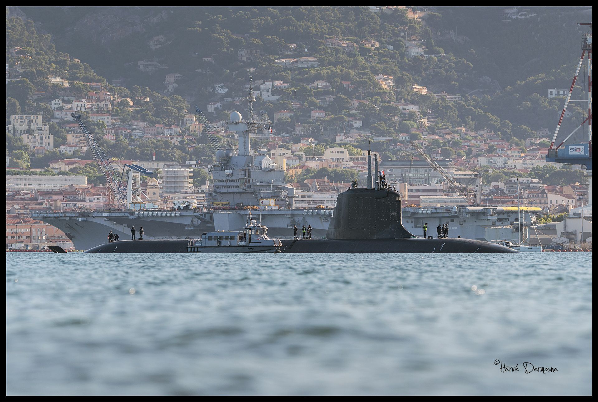

C’est un message populaire. ARMEN56 Posté(e) le 28 juillet 2025 C’est un message populaire. Share Posté(e) le 28 juillet 2025 8 3 Lien vers le commentaire Partager sur d’autres sites More sharing options...
pascal Posté(e) le 28 juillet 2025 Share Posté(e) le 28 juillet 2025 Magnifique avec les belles lumières du Sud Lien vers le commentaire Partager sur d’autres sites More sharing options...
ARMEN56 Posté(e) le 28 juillet 2025 Share Posté(e) le 28 juillet 2025 Avec une VLI ( vedette de liaison) accostée au SNA , à vue de nez la Y719 Rotation partielle équipage en rade ? https://www.meretmarine.com/fr/defense/vli-de-nouvelles-vedettes-de-transbordement-pour-la-marine https://www.meretmarine.com/fr/defense/la-premiere-vli-de-la-marine-va-rejoindre-brest Lien vers le commentaire Partager sur d’autres sites More sharing options...

Scarabé Posté(e) le 28 juillet 2025 Share Posté(e) le 28 juillet 2025 Il y a 5 heures, ARMEN56 a dit : Le mouille cul qui passe tranquille entre le CDG et le SNA ils sont ou les fusiliers pour le degager 1 Lien vers le commentaire Partager sur d’autres sites More sharing options...
FATac Posté(e) le 28 juillet 2025 Share Posté(e) le 28 juillet 2025 Il y a 3 heures, Scarabé a dit : Le mouille cul qui passe tranquille entre le CDG et le SNA ils sont ou les fusiliers pour le degager A bord ? 3 Lien vers le commentaire Partager sur d’autres sites More sharing options...
Scarabé Posté(e) le 29 juillet 2025 Share Posté(e) le 29 juillet 2025 Il y a 14 heures, FATac a dit : A bord ? Oui j'ai vu ils l'ont intercepté les guss voulaient rentrer au port civile mais ils se sont dirigée vers l'entrée de la Darse neuve juste avant . Ils vont payer une lourde amende. Et le skipper va passer 24 h en garde à vue à la gendarmerie martime. Procedure normal 2 1 Lien vers le commentaire Partager sur d’autres sites More sharing options...

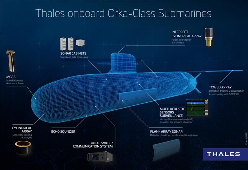

ARMEN56 Posté(e) le 13 août 2025 Share Posté(e) le 13 août 2025 Dans le cadre du programme RNSC (Replacement Netherlands Submarine Capability), Thales et Naval Group ont conclu un contrat selon lequel Thales fournira la suite sonars pour les sous-marins de classe Orka destinés à la Marine royale des Pays-Bas. Suite sonar complète : - Sonars d'étrave, de flanc, d'évitement d'obstacle, d'interception - Sonar passif remorqué avec technologie OptiArray (Optics11) - Téléphones sous-marins et échosondeur - Vision panoramique de l'environnement sous-marin Supériorité acoustique : Détection, localisation et classification des menaces à toutes distances sur une large gamme de fréquences, face à des menaces de plus en plus silencieuses. Ces sous-marins remplaceront la classe Walrus et renforceront les capacités de la Marine royale des Pays-Bas. Thales leader mondial sur le marché de la lutte sous la mer, équipe déjà plus de 50 sous-marins de différents types dans le monde. 4 Lien vers le commentaire Partager sur d’autres sites More sharing options...
Titus K Posté(e) le 13 août 2025 Share Posté(e) le 13 août 2025 (modifié) Il y a 2 heures, ARMEN56 a dit : - Sonars d'étrave, de flanc, d'évitement d'obstacle, d'interception 2 sonars de flanc techniquement Déclaration de Thales dans la presse NL : "Le sonar de flanc est très spécifique au contrat néerlandais" "ce sera une double ligne de sonar de flanc, ce sera un système de sonar de flanc très très puissant". Dans Mer et Marine : Cette antenne de flanc présentera la particularité, sur ces bâtiments, d’être double. « Il y aura deux lignes de panneaux au lieu d’une de chaque côté. Cette configuration résulte de la volonté de la marine néerlandaise d’avoir un niveau de détail acoustique et de précision extrêmement élevé ». Pour répondre à cette exigence, Thales avait le choix entre développer de nouveaux panneaux équipés de plus de capteurs ou bien d’augmenter le nombre de panneaux. Pour des questions de coûts, la seconde solution a été retenue. Et le système sera tellement performant que les Orka n’auront pas besoin d’avoir en plus une antenne distribuée (capteurs généralement installés à l’avant, au centre et à l’arrière des sous-marins). --> Est-ce qu'il y a des antennes distribuées sur les Suffren ? Modifié le 13 août 2025 par Titus K 2 Lien vers le commentaire Partager sur d’autres sites More sharing options...
g4lly Posté(e) le 14 août 2025 Share Posté(e) le 14 août 2025 Il y a 20 heures, Titus K a dit : --> Est-ce qu'il y a des antennes distribuées sur les Suffren ? A ma connaissance non ... Lien vers le commentaire Partager sur d’autres sites More sharing options...
