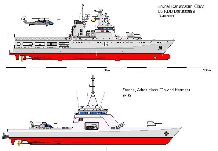

HK Posté(e) le 5 décembre 2018 Share Posté(e) le 5 décembre 2018 @Scarabé Moi je préfère l’Adroit! Lien vers le commentaire Partager sur d’autres sites More sharing options...
