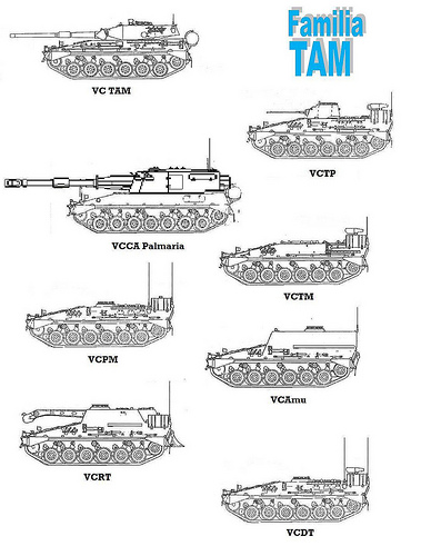

Il y a 8 heures, Kiriyama a dit :
Est-ce qu'en complément du TAM des engins lanceurs de missiles antichars ne seraient pas aussi utiles, style Krizantema ? Un engin léger, mobile, mais à grosse puissance de feu. Et avec une excellente allonge (jusque 6.000 mètres).
Comme le rappel Cider, l'état de l'armée est déplorable.
Ceci dit, le programme qui a donné naissance au TAM et VCTP a été probablement le mieux pensé de l'hémisphère Sud. Il y avait une famille de blindés particulièrement cohérente. Le châssis TAM devait servir ainsi à porter un bi-tubes de 30mm et une version du Roland.
La rapide dégradation du pays dans les années 80 effondrera le tout.
Tu as :
- un char, le TAM ;
- un VCI, le VCTP ;
- un porte-mortier de 120mm ;
- des postes de commandement ;
- un automoteur de 155mm, le VCA avec châssis long et tourelle Palmaria ;
- son ravitailleur en munitions ;
- un PC artillerie ;
- un dépanneur (produit à un exemplaire) ;
- des ambulances.
Ils montent des rouleaux de déminages à l'avant (sur les VCTP et, assez surprend ment, sur les portes-mortiers). Tous les modèles ont des fûts de carburant pour monter au combat.
Il y avait de prévu une version :
- défense sol-air missile ;
- défense sol-air canon ;
- char, le TAP avec une tourelle Leopard-2.
Il manquait juste à la liste pour que ce soit merveilleux :
- un blindé du génie ;
- un porte-travure.
Les problèmes sont :
- le nombre d'exemplaires par modèle ne permettant pas de construire une force cohérente. 20 VCA pour 150 TAM n'est pas suffisant.
- les arrêts et redémarrages du programme, ils ont plus de 100 caisses neuves vides empilées à Boulogne.
- Avec l'effondrement économique, l'entretien s'effondre autant....
Le lance-roquette est un exemplaire unique, non-opérationnel.
Modifié par Serge
il y a 19 minutes, Kiriyama a dit :
Il existe aussi une version MLRS. Les conteneurs roquettes sont israéliens je crois.
Yep. des conteneurs LAR-160 calibre 160 mm. Ça tape dans les trente kilomètres de portée. Une conversion très judicieuse (d'ailleurs, les Vénézuéliens ont fait à peu près la même chose sur AMX-13).
Pour récapituler :
et
Le profile du VCDA ne correspond pas car on voit ici une tourelle française Sabre. Une autre solution était choisie.
tam-a-35-mm_MLA-F-3487664413_122012_zps8
Et je vois qu'un lanceur de travure était prévu. Manque toujours le génie.
Modifié par Serge
On ajoute un galet au train de roulement et le châssis maintenant allongé du Marder désigné TAM 7R est alors en mesure de supporter les 15 tonnes de la tourelle du Léopard 2 ?
Combien pèse la tourelle du Palmaria ?
Modifié par Sovngard
En comparant avec d'autres sources, la tourelle Palmaria doit faire 1t de plus que celle d'un Leo-1A4.
Le TAP est différent du VCA en cela que ses flancs devaient être inclinés pour gagner du poids. Le moteur devait être renforcé.
Pour le reste, il n'y a pas beaucoup de données.
