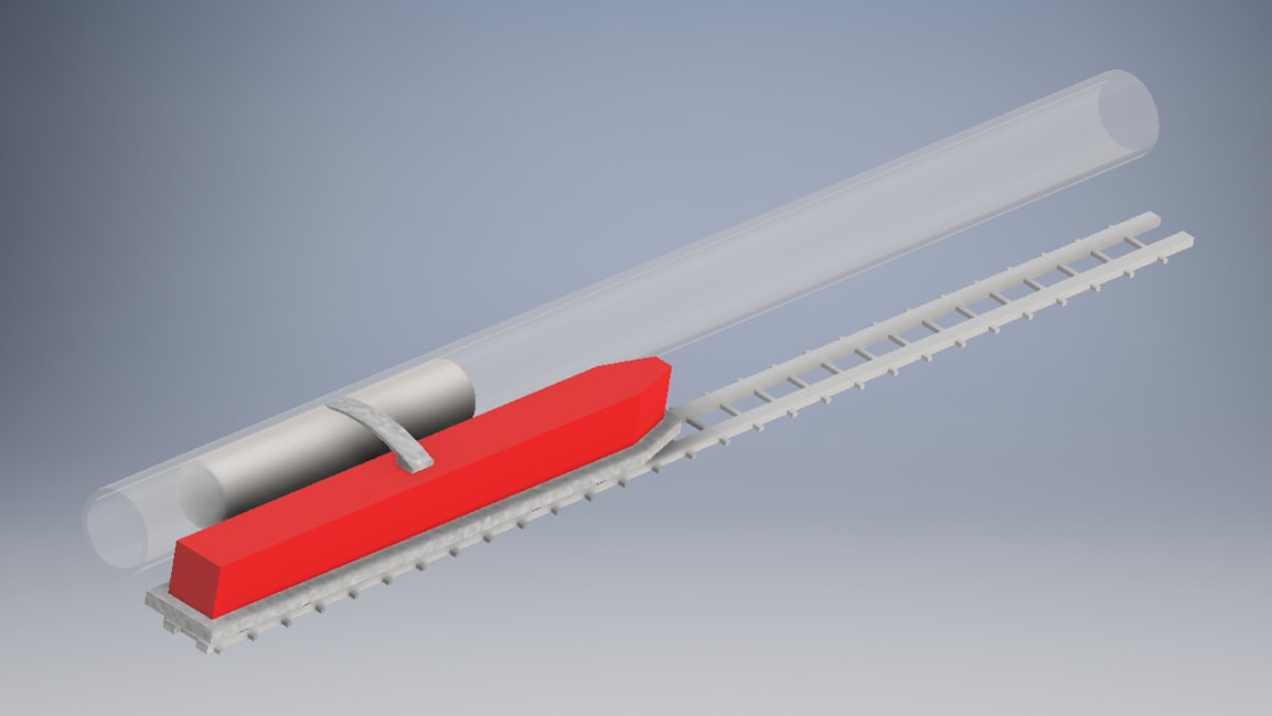

il y a 50 minutes, Eau tarie a dit :
"améliorer"..
ça me laisse dubitatif. Quel devient l’intérêt de la chose ? Ya autant de frottement sur le train rouge qu'un train classique. La seule différence c'est qu'il ne transporte pas ses moteurs ?? Gains minimalistes.
Un truc doit m'échapper...
i-1-90422113-this-13-year-old-invented-a
Il suffit de lire l'article et la maitrise relative des durées pour savoir que le pigiste n'a strictement rien compris. Ex: 30 min à 1000 km/h pour rallier Marseille alors qu'il y a 700 km.
