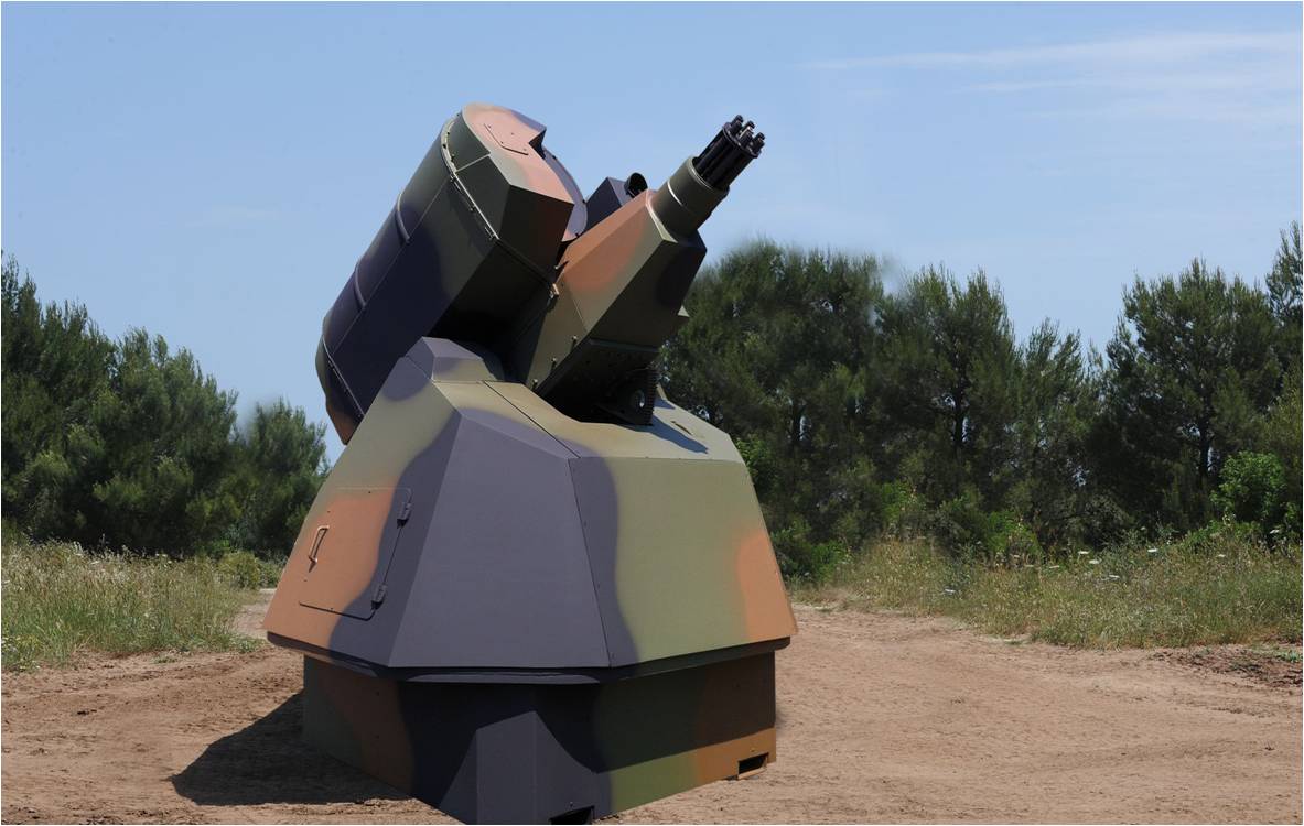

Dans la série sur 8 roues dans une gamme de masse compatible avec un VBCI, il y a cela :porcupine.jpghttp://www.military-today.com/artillery/porcupine.htm
Je peux me tromper mais il me semble que le Porcupine est un système de canon-automatique sol-air.

Centauro 155/39 Porcupine (obusier automoteur sur roue) : Prototype basé sur le châssis du Centauro, la tourelle télé-opérée abrite un canon d'artillerie FH70 de 155 mm d'une longueur de 39 calibres. La portée maximale est de 60 km avec la munition guidée Vulcano. La tourelle abrite un chargeur automatique d'une capacité de 15 coups assurant une cadence de tir de 8 coups par minute et réduisant l'équipage à 3 hommes. Le Porcupine pèse moins de 30 tonnes, à une vitesse maximale de 110 km/h sur route pour une autonomie de 800 km.
Centauro Draco (système d'arme anti-aérien auto-propulsé) : La tourelle anti-aérienne Draco est une tourelle télé-opérée possédant un canon naval de 76 mm piloté par radar. Un barillet d'une capacité de 12 coups assure une cadence de tir de 80 coups par minute, il peut être réapprovisionné à n'importe quel moment à l'aide d'un convoyeur de 24 obus placé dans le châssis. La portée pratique est comprise entre 6 et 8 km avec des obus conventionnels, le canon peut aussi utiliser les obus guidés programmables DART.
Voici le C-RAM Porcupine:
L'erreur de désignation du 155 vient d'un internaute qui s'est trompé et qui a été suivi de façon virale. De plus, les deux systèmes ont été présentés au même Eurosatory et le 155 n'a pas de nom.
Pour la portée, tous les automoteurs tirant du Vulcano obtiennent cette portée et même plus avec du 45 ou du 52 calibres. C'est la même chose qu'avec le V-LAP sud-afriquain, c'est fait pour la longue distance. Le problème est le prix qui est prohibitif.
Le Draco est un super truc mais c'est ultra-specialisée comme pièce.
