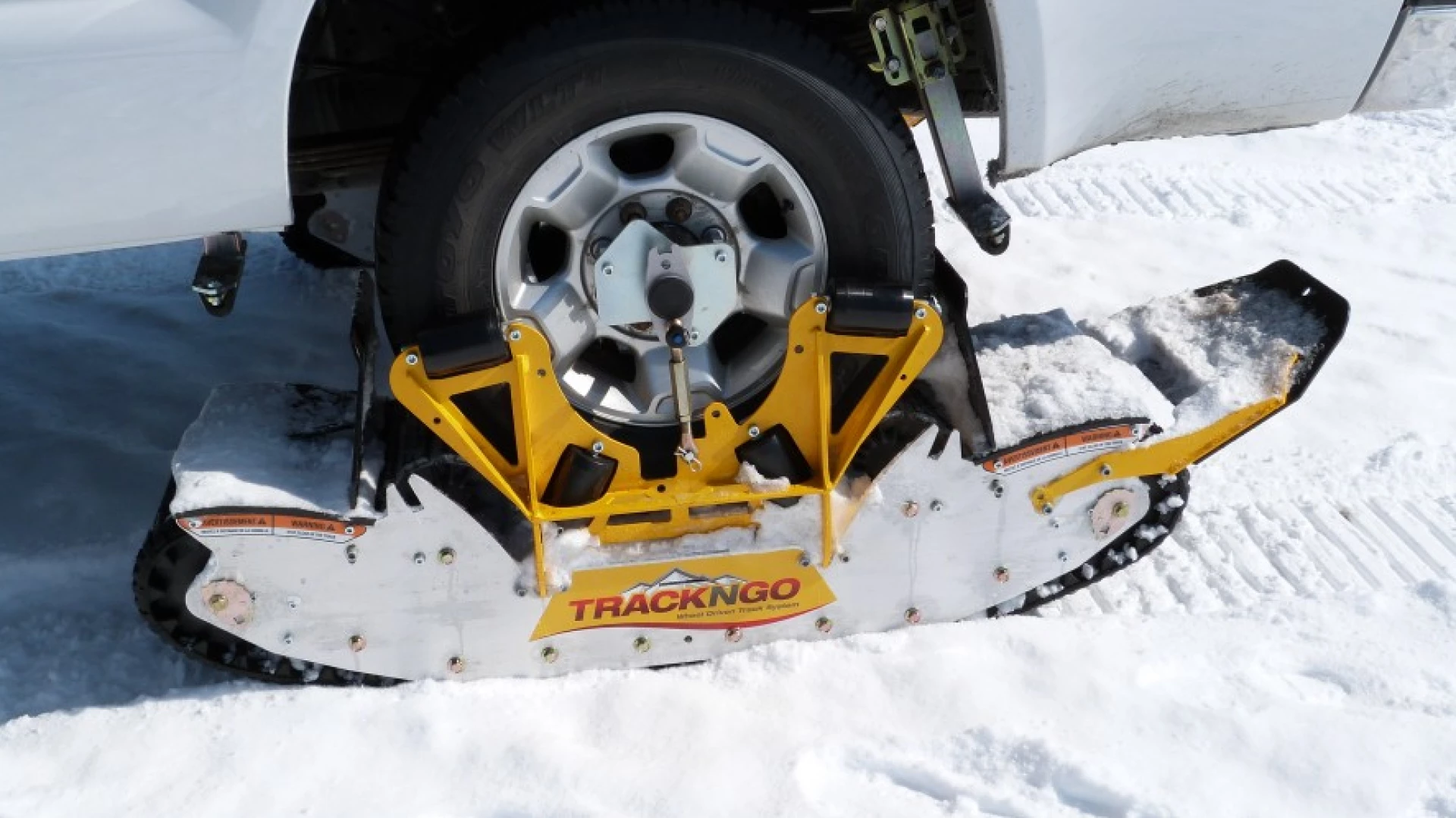

Dans l'esprit d'une adaptation rapide (3/4 ans) du matériel existant, l'idée pourrait être d'améliorer la mobilité en environnement contraint des Jaguar (et des Griffons), en remplaçant tout ou partie des roues par des systèmes de conversion à chenilles.
D'après mon illustration "au doigt mouillé", cela peut facilement s'envisager sur le train arrière, c'est plus difficile sur le train intermédiaire (sans modification de la caisse) et cela s'étudie sur le train avant.
Je ne résiste pas non plus à mettre en ligne la vidéo du système Track N GO.
Système Track N Go
J'avoue que je ne connaissais pas ce système, où la roue fait office de barbotin.
