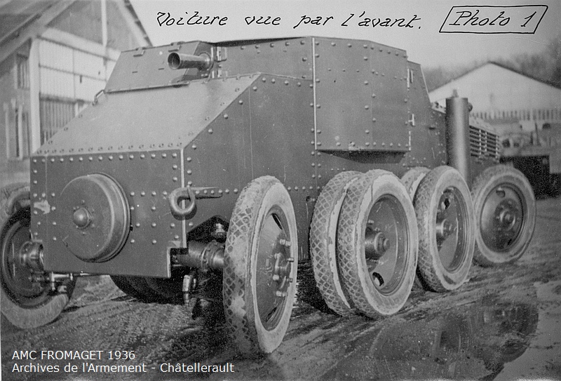

On peut assez facilement équiper de chenillette un véhicule a roue ... mais d'un  coup ca devient beaucoup plus lourd. C'est utilisé pour les véhicule léger, quand on a besoin d'une tres grande polyvalence, ou quand l'engin a roue est beaucoup moins cher qu'une vrai solution chenillé. sur les quad et les 4x4 "léger" ca se pratique souvent, mais des qu'on dépasse quelques tonnes a priori c'est plus viable, le chenillage modulaire devient vraiment trop lourd.
Il existe aussi les solution mixte avec 4 roue et deux chenille relevable, les russes on des prototypes, Panhard a proposé ca pour les gendarmes etc. mais ça ne rencontre pas un succès fou. La chenille faisant poids mort la plupart du temps ... ca ampute la charge utile, blindage, armement, essence etc. Les solution a roue additionnelle relevable comme les véhicule de reco panhard - qui peuvent rouler sur 4 roue ou 6 voire 8 roue au choix en réglant la suspension - n'est pas non plus très populaire.
