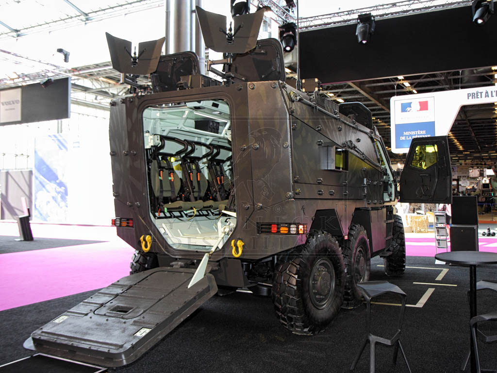

8 places à l'arrière pour le groupe de combat, 1 place juste derrière le pilote (pour la 12.7 téléopérée), le pilote et le cdB
La rampe descend plus que sur le titus il me semble (ce qui est un plus en cas de débarquement-rembarquement successifs)

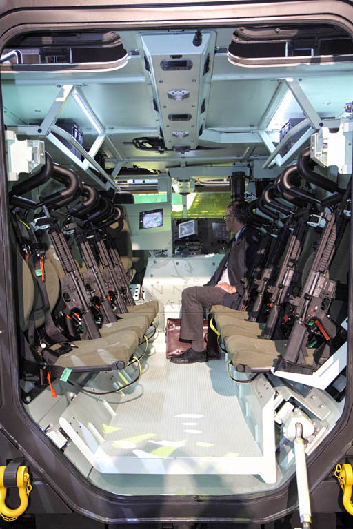

On remarque que le BMX01 a un double plancher intérieur il me semble!!! C'est assez intéressant ce plancher flottant découplé sur des "silent block" latéraux, ca permet de laisser des truc posé par terre sans qu'ils se transforme en projectile, par contre c'est assez dévoreur de volume.
On remarque aussi le plancher très bas, infiniment plus que le titus, il doit y avoir pas loin de 40 cm d'écart de hauteur de plancher!
Par contre je comprends toujours pas ce qui occupe autant d'espace derriere le rang 1? C'est pas juste la clim!
Je ne saurait dire, par contre la hauteur disponible pour les hommes embarqués est très appréciable. Je n'avais pas un mètre pour mesurer mais par rapport aux autres engins de la catégorie il est clairement dans le peloton de tête (cela dit je ne pouvais pas entrer chez Nexter et donc je n'ai pas vu le Titus).

Question compartiment arrière, la largeur disponible correspond peu ou prou à celle du plancher flottant. Beaucoup d'espace entre les sièges et la paroi. Toutefois, l'habitacle n'est pas très grand

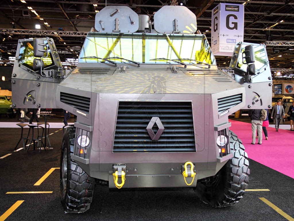

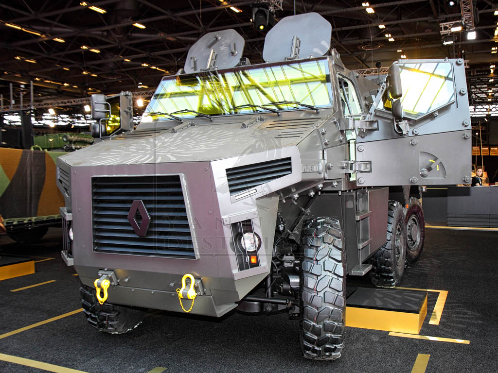

Pour revenir au BMX , question Design (et indépendamment de mon intérêt pour le maintien de la chaîne VBCI ouverte ) , j'adore le design tant de la face avant ou du de l'angle oblique sur les flancs :
C'est de la même découpe que sur le VAB mk3 :
J'aimerais bien savoir qui est le désigner de la gamme mili chez RTD !

et bien ,je le trouve génial se véhicule  =D
j'aurais le budget je m'en offre un comme sa  =D
je trouve que s'est pas mal agencé tout sa !
le poste de pilotage surélevé s'est pas mal pour voir loin et anticipé la conduite et l'observation .
et plus de bloc moteur séparant l'équipage au groupe de combat !
la capacité du train de roulement est géante ,avec sa fini les manoeuvres à la con pour sortir le VAB d'un endroit étroit .

On remarque aussi le double plafond! j'avais pas vu au début ... étonnant cette solution! quelqu'un sait pourquoi?
La plaque extérieur a l'air plus fine, la plaque intérieure plus épaisse ... L'intervalle semble pas non plus garni d'isolant par exemple.
On le voit ici au niveau des ouverture de toi.
  Le 19/06/2014 à 23:39, Conan le Barbare a dit :
Si tu zoom tu pourras voir que l'intervalle est garnie. D'ailleurs rien ne dit que c'est un intervalle !
Bas justement j'ai zoomé et c'est vide ... t'es aller mettre les doigt dedans pour voir ce qu'il y a?
Sur celle ci on voit clairement de la visserie et du vide partout dans ce double plafond.
