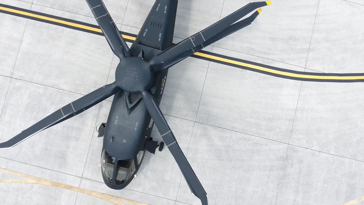

On voit bien le dessin des bouts des pales, sur celle-ci.
Vous me confirmez que les pales du rotor supérieur sont plus longues que celle du rotor inférieur ?
J’avoue que je me demande encore si ce n’est pas un effet visuel. Si oui, quel en est l’intérêt ? Améliorer la portance pour les pales supérieures ou éviter des perturbations de flux particuliers ? Voire un autre phénomène ?
Edit : bon, j’ai la réponse à ma première question, en tout cas pour le S-97 Raider. La pale supérieure est en effet nettement plus longue :
1553547380-ff66e851-b480-49b5-abb0-d409e
Par contre, ils semblent clairement avoir fait l’inverse pour le SB>1 Defiant... on a en effet la nette impression sur ces 2 illustrations qu’ils ont au contraire « inversé » celles-ci, les plus longues étant désormais sur le rotor inférieur et les plus courtes sur le supérieur (et je comprends du coup encore moins :pleurec: ) :
1553547850-517a109e-60fe-4473-b76b-f9612
1553548153-47471d83-6467-4b9f-b126-fb9fa
Modifié par TarpTent
J'ai plutôt l'impression qu'il s'agit d'une illusion sur la photo vu du dessus. Sur la vue 3 axes les 2 rotors sont bien inscrits dans le même cercle. Et sur les autres vues c'est le déphasage entre les rotors qui crée l'illusion.
Il y a 18 heures, bibouz a dit :
Effectivement pour la vue 3 axes.
Bon du coup, c’est juste pour des raisons esthétiques qu’ils sont représentés ainsi sur les schémas. Ça me surprenait vraiment de les imaginer de tailles différentes.
