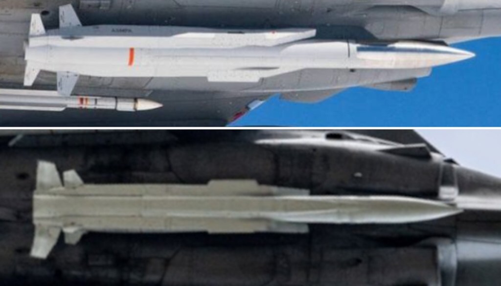

Ziggy Stardust Posté(e) le 14 novembre Share Posté(e) le 14 novembre TWZ relève à juste titre que le missile ASMP-AR a un arrangement d'ailerons différent de celui de l'ASMP-A https://www.twz.com/air/frances-new-nuclear-armed-supersonic-cruise-missile-seen-clearly-for-the-first-time 1 1 Lien vers le commentaire Partager sur d’autres sites More sharing options...
