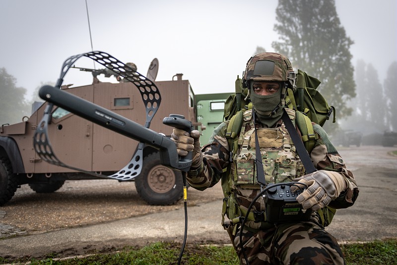

une idée de ce que tient ce bon "private" français en main ?
Une playstation 6 ?
Le dernier vibro de chez Amazon ?
Le nouveau moyen de lutte anti-punaises de lit ?
Un projecteur de peinture de camouflage "Terre de France" ?
