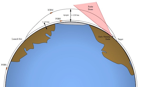

fobs-20210923.jpgDans l'idée d'une composante aéroportée basée sur le bombardement orbital fractionné, le tandem Rafale+MLA "trimaran" devrait par contre pouvoir lancer une TNO avec son corps de rentrée à 150 km d'altitude.
Cela permettrait d'avoir une première frappe d'avertissement à n'importe quelle distance, sans devoir dévoiler un SNLE.
La masse du corps de rentrée ne m'est pas connue mais on peut supposer qu'une tête faisant environ 80 kg (cf Tomahawk nuke), la masse totale ne devrait pas être supérieure à 250 kg.
Or si on extrapole les 150 kg à 800 km d'orbite basse du MLA à partir des data du pegasus XL, on arrive à 248 kg de charge utile pour le MLA à 150 km d'altitude.

Le 31/10/2021 à 10:20, BPCs a dit :
Ce que tu proposes implique de développer maîtriser puis combiner deux technologies: le missile aéroballsitique et le bombardement orbital fractionné. Deux fois plus de difficultés , deux fois plus d'efforts, eux fois plus de temps (ou pire, le carré de chacune de ces technologies.)
Si on veut vraiment faire une frappe d'avertissement, autant commencer par développer le bombardement orbital fractionné et adapter nos SNLE pour qu'ils puissent tirer depuis l'île Longue. En parallèle on peut travailler sur les missiles aérobalistiques, mais dans les deux cas, on part pratiquement de zéro.
Après, il faut garder en mémoire que la France ne possède pas de moyens illimités. Si on met l'accent sur ces priorités, il y a d'autres domaines qui passeront au second plan. Par exemple, on fait quoi pour les missiles de croisières hypersoniques? Eux aussi seraient susceptibles de devenir des vecteurs nucléaires.
Pour effectuer ce genre de décision, il faut peser les avantages et les inconvénients de chaque choix, tout en gardant à l'esprit qu'il n'y a pas de solution parfaite.
A titre personnel, le missile de croisière hypersonique me semble plus intéressant, sur le court terme. ne D'abord parce qu'il me semble qu'on bosse dessus ensuite parce qu'on embarque déjà une version classique sur nos frégates et bientôt sur nos sous-marins.
Pour l'aérobalistique, on peut commencer par financer le drone de l'ONERA ( https://www.usinenouvelle.com/article/l-onera-teste-avec-succes-son-drone-lanceur-de-fusees.N882045 )
Quand au bombardement orbital fractionné, on peut garder un œil dessus, mais pour le moment, il me semble que les missiles balistiques classiques restent impossibles à arrêter.
