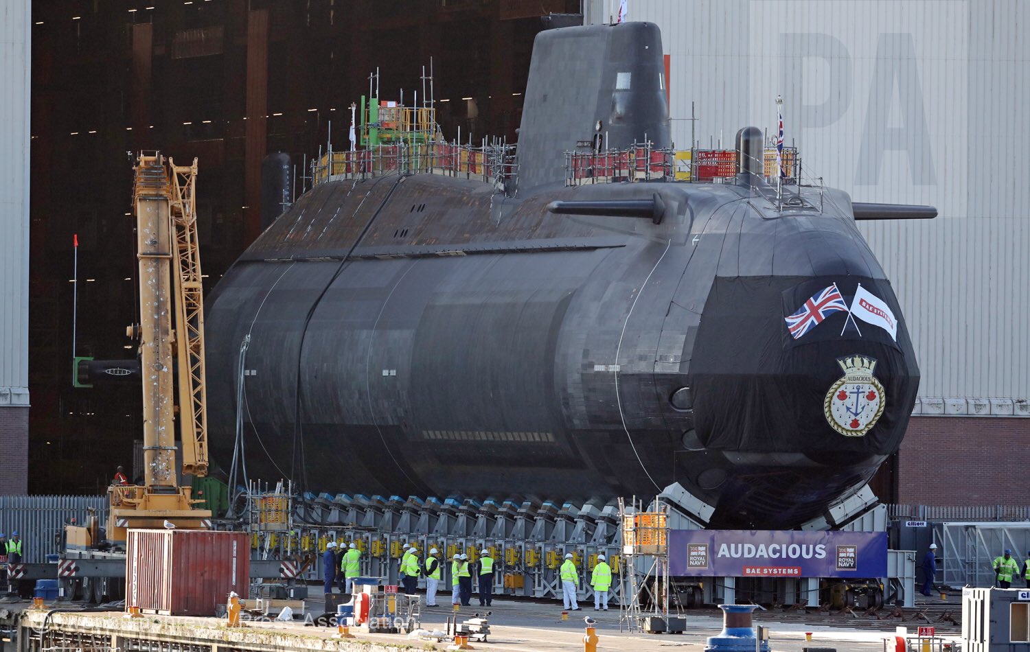

HMS audacious S-122
On voit bien bien le sonar sur cette photo.
Pourquoi n'y a pas de tuiles partout, uniquement a certain endroits ?
02zbo5paxokb1.jpg?width=3600&format=pjpg
Au pif : parce que la construction n’était pas achevée et que le collage des dernières tuiles c’était pour le lendemain ?)
il y a 31 minutes, Hirondelle a dit :
Cette photo met bien évidence la conception hydrodynamique assez particulière : ca me fait penser à un équivalent de la loi des aires en aeronautique : section de la coque plus étroite là ou est le massif.
Il y a 5 heures, Titus K a dit :
HMS audacious S-122

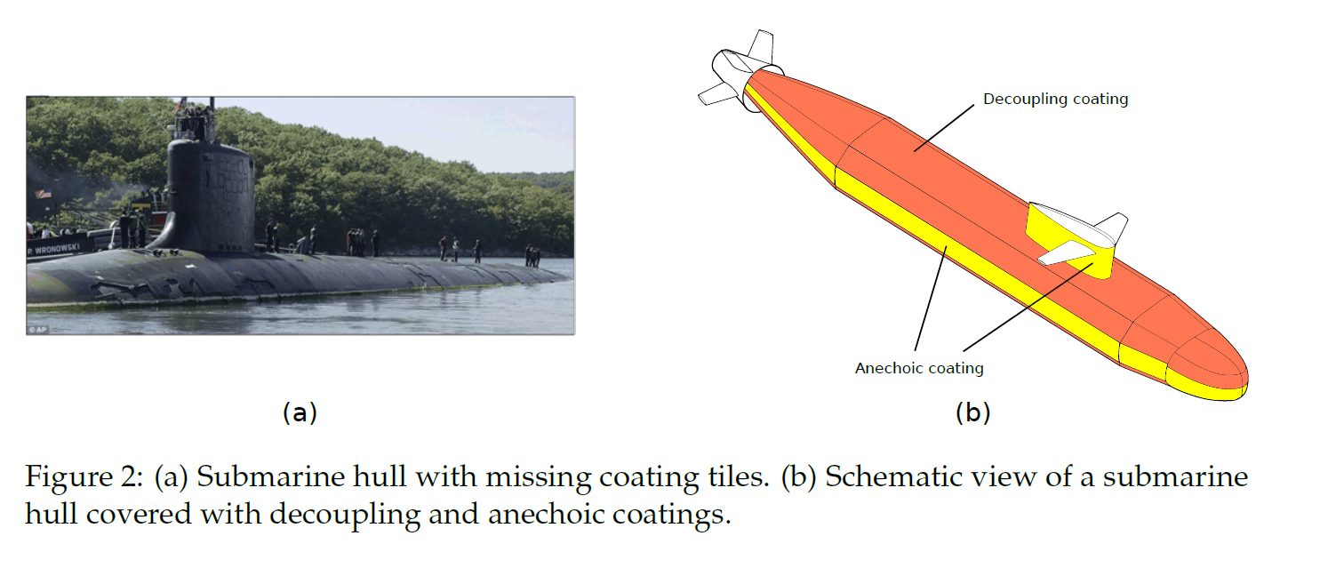

extrait d’une thèse sur ce sujet
On a du matériau de masquage pour le bruit rayonné et de la tuile anéchoique  pour réduire l’indice de cible ou l’écho d’une onde incidente
Certain matériau peuvent faire les deux ( on en a déjà parlé ici)
En lisant des écritures sur le sujet j’avais compris que la protection anéchoique s’effectue plutôt sur des zones planes verticales ou presque  ( massif)
