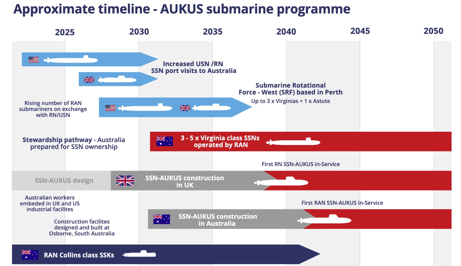

Aujourd'hui, le ministère de la Défense a annoncé qu'il avait attribué un contrat de 5 ans de 3,95 milliards de livres sterling pour la prochaine phase de la conception du sous-marin SSN-AUKUS à @BAES_Maritime
Cela couvrira les travaux de développement jusqu'en 2028 permettant de passer à la phase de conception détaillée et à l'achat d'articles à long terme.
F7XaKdUW8AAnKbW?format=jpg&name=large
… Ci-dessous la dépêche du Monde de ce jour sur le contrat du MoD Britannique concernant l'annonce du financement de l'avant-projet d'une nouvelle classe de SNA en partenariat avec les U.S. et les Australiens.
Quand cette nouvelle classe sera opérationnelle les Collins seront tous ou a quai ou - hélas - au fond de l'océan !
