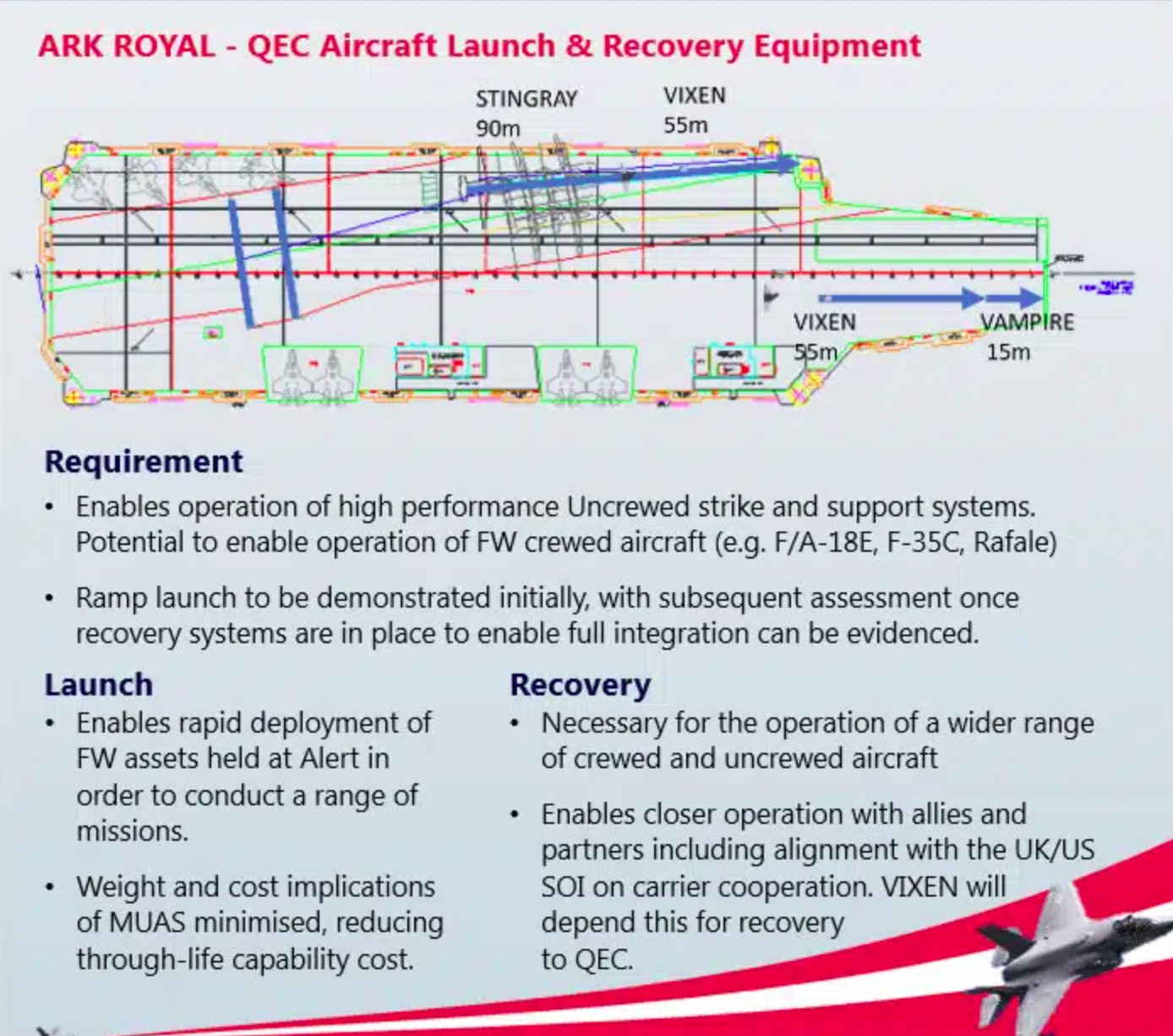

De ce que je comprends ce serait essentiellement pour des drones, avec capacité de soutenir les opérations de quelques avions pilotés de temps-en-temps, mais vu que la chaufferie n'est pas nucléaire, ils se retrouveraient avec la même problématique que chez nous avec les Clémenceau et Foch dont l'autonomie se comptait non pas en jours de mer mais en nombre de catapultages.
Une des deux catapultes fait d'ailleurs 55 mètres, or je ne sais pas si les EMALS peuvent être raccourcies aisément. En théorie oui mais la question de la génération électrique reste centrale.
Enfin ce serait quand même un peu le monde à l'envers quand on voit que General Atomics propose un Sea Guardian décollant du pont plat d'un LHA en STOBAR... Les anglais pourraient ainsi tout à fait se contenter d'un plus grand pont plat pour mettre en oeuvre leurs F-35B et des MQ-9 ou autre, et de toutes petites catapultes déplaçables sur le pont pour lancer des drones plus petits mais avec une autonomie suffisante, ce qu'ils ont démontré en exercice il y a peu.

pourquoi bof? ceci sont les premiers test.  l'idee est de pouvoir faire evoluer des drones capable de surveillance et de refuel aerien en installant une mini catapulte et brin d'arret.
ce n'est pas trivial quand on a pas d'avions comme le hawkeye, car un Merlin crowsnest c'est plus limite en endurance et rayon d'action.  F35B n'a pas de systeme buddy refuel, donc un drone comme un stingray lui donnera un rayon d'action bien plus important permettant des frappes en profondeur plutot que d'etre limite a la defense de la flotille actuellement.
A mon avis, la RN aurait du choisir une version catobar a l'origine, mais ca n'a pas ete le cas.  Maintenant il tente de rectifier la situation avec un plan B qui lui donne plus de capacite que la version STOVL d'origine.

Justement, le Stingray hors-catobar ça me semble spécieux, et l'installation en rétrofit d'un EMALS de 90m me parait tout autant compliqué. Surtout qu'il n'est pas certain que le Stingray puisse prendre le tremplin suite à un échec de prise de brins vu que la piste dédiée aux brins sera forcément oblique. Ou alors ils comptent aussi bricoler une vraie piste oblique contrairement à ce qui a été montré sur le petit schéma publié jusqu'ici? Mais ça ne ferait qu'augmenter la largeur du navire. Pour moi il y a quelque chose qui ne tient pas la route dans ce plan.
Voir page précédente:
Il y a 4 heures, pascal a dit :
Les drones de refuel seront des aéronefs de masse très > 10 t (7.5 t de pétrole) il faudra autre chose qu'une mini catapulte
C'est ce qu'ils prévoient, du moins en théorie: une 90m EMALS standard.
La puissance électrique installée sur le QE est de 112 Mw: 2x36 Mw (TAG); 4 DA soit 2x11 Mw et 2x9 Mw ... Les 4 MEP de propulsion utilisent 80 Mw à Vmax.
La question est de savoir si l'architecture électrique du bâtiment a été prévue pour absorber l'énergie nécessaire à une EMALS et si les GiBi ne risquent pas de rééditer le scénario des T45
Deux points pour alimenter la réflexion sur ce point précis
1-Le PA2 CVF français qui disposait de la même puissance électrique avait des catapultes à vapeur
2-Le PANG disposera de deux réacteurs nucléaire donnant chacun 220 Mw plus 4 DA soit au total 4x ce qu'offre la prod. d'un QE ...
