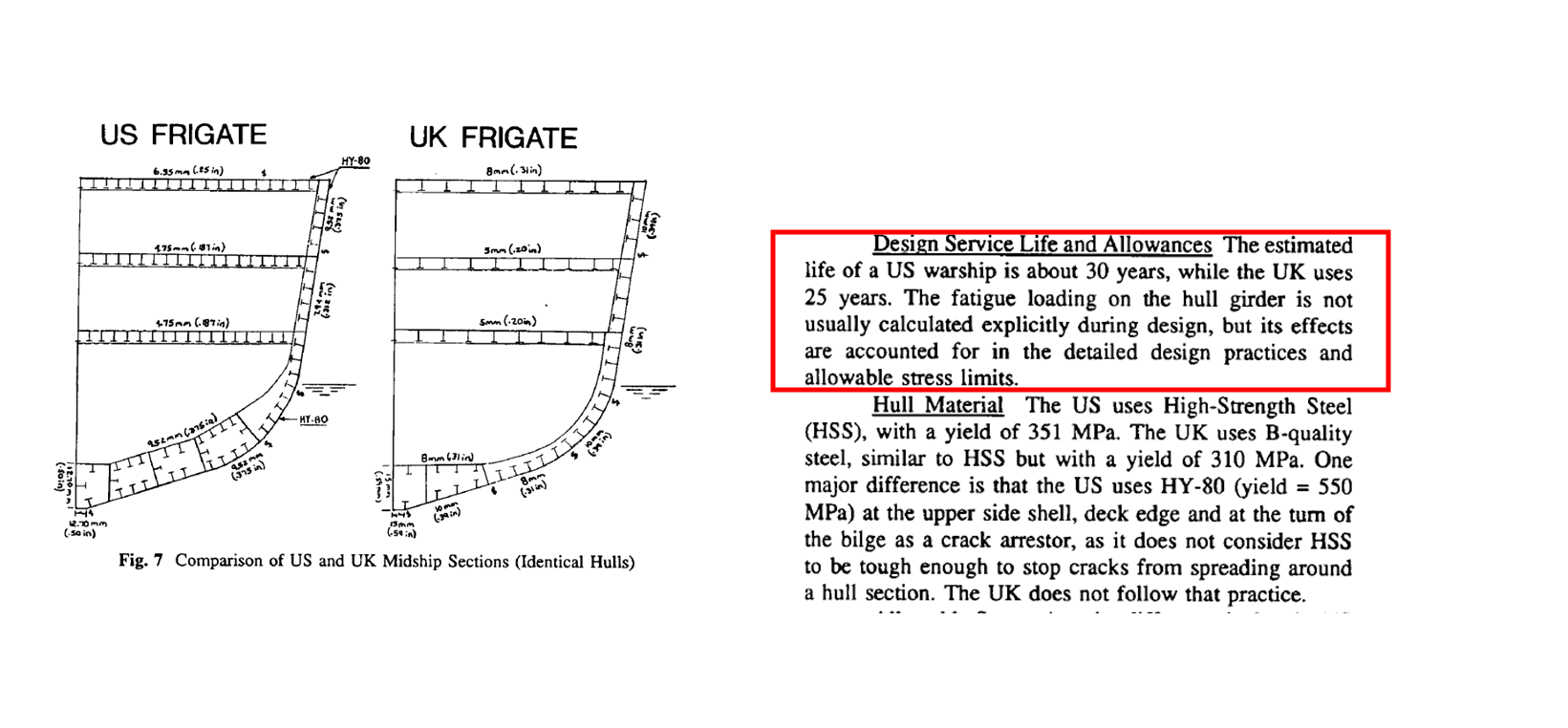

ARMEN56 Posted August 10 Share Posted August 10 Les types 23 , c’est pas de la guimauve non plus . Navy Outlook nous dit que la coque a été échantillonnée pour un durée de 18 ans , ce qui signifie en creux moins d’épaisseur de tôle . Donc en cyclage arc/contre arc , a un état de mer statistique donné , moment fléchissant blablabla , on est beaucoup plus faibles et partant exposé aux risques de d’apparition de fissures précoces . Par ailleurs dans l’épaisseur de tôle on prend une marge corrosion qui se trouve d’autant plus affecté. MAIS faut pas jeté bébé avec l’eau du bain, ces barcasses ayant été réputées trèès silencieuses dans leur combinaison TAG diésel électrique inspirée…….. 1 Link to comment Share on other sites More sharing options...
clem200 Posted August 10 Share Posted August 10 il y a 20 minutes, ARMEN56 a dit : Les types 23 , c’est pas de la guimauve non plus . Navy Outlook nous dit que la coque a été échantillonnée pour un durée de 18 ans , ce qui signifie en creux moins d’épaisseur de tôle . Donc en cyclage arc/contre arc , a un état de mer statistique donné , moment fléchissant blablabla , on est beaucoup plus faibles et partant exposé aux risques de d’apparition de fissures précoces . Par ailleurs dans l’épaisseur de tôle on prend une marge corrosion qui se trouve d’autant plus affecté. MAIS faut pas jeté bébé avec l’eau du bain, ces barcasses ayant été réputées trèès silencieuses dans leur combinaison TAG diésel électrique inspirée…….. Le choix initial n'est pas critiquable à partir du moment où quand tu as une durée de vie faible, tu remplaces plus vite Ce qui n'est pas fait ... Link to comment Share on other sites More sharing options...

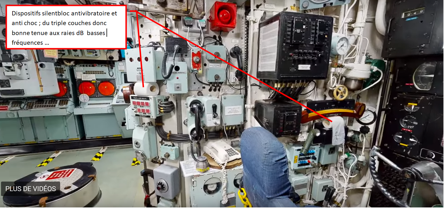

KnewEdge Posted August 11 Share Posted August 11 Visite virtuelle du HMS Courageous, sous-marin nucléaire classe Churchill en service 1971-1992. 2 2 Link to comment Share on other sites More sharing options...

Popular Post ARMEN56 Posted August 11 Popular Post Share Posted August 11 (edited) Le 03/08/2024 à 18:10, ARMEN56 a dit : Franchement les bras m’en tombent quand je lis ceci à propos de la RMV des types 23. Je ne savais pas que la coque ( conçue pour durée de vie 18 ans seulement ) avait une faible épaisseur , gain devis de masse , avec au final avec l’âge , une allure de panier percé cautérisé ( 1000 à 2000 inserts de coque) sans compter la refonte du contrôle commande énergie ( remplacement des gensets paxman) . On devrait avoir la main moins lourde quand on critique les nôtres…. https://www.navylookout.com/royal-navy-frigate-strength-to-get-worse-before-it-gets-better/ Révéler le contenu masqué « Les frégates de la RN sont censées être l'épine dorsale de la flotte, mais il est devenu de plus en plus difficile de maintenir les Type 23 vieillissantes alors que leurs remplacements sont à quelques années de la mise en service. Ici, nous examinons la situation actuelle et les implications pour la force future de la flotte. Passage de relai Le plan initial pour une transition en douceur des anciennes frégates de type 23 aux nouvelles frégates de type 26 et de type 31 a commencé à se démêler. La RN a déjà officiellement retiré 4 frégates bien avant que leurs remplaçantes soient disponibles (HMS Monmouth, Montrose, Westminster et Argyll), ce qui ramène le nombre restant en commission à 9. Le HMS Northumberland a été remis à Babcock pour une période d'entretien importante en mars de cette année, mais des rapports non confirmés indiquent qu'il a été constaté qu'elle était au-delà de la réparation économique. Northumberland a juste un an de moins que le HMS Westminster et a terminé son LIFEX( RMV) environ 12 mois après Westminster. Elle a été durement mise à l’épreuve entre 2018 et 24 et la RN est maintenant confronté exactement au même dilemme quant à savoir s'il faut dépenser des millions de livres sterling pour la prolonger pendant environ 5 ans de service. Dans le cas de Westminster, elle n'a pas été jugée digne d'être réparée, la même conclusion sera probablement tirée avec Northumberland, réduisant le nombre de frégates à 8. HMS Lancaster est censé être mis hors service en 2025-26. Elle est la plus ancienne survivante des Type 23 et a été très active et a réussi en tant que frégate déployée dans le Golfe. Selon le moment où elle part enfin et ce qui arrive au HMS Northumberland, le nombre de frégates pourrait potentiellement « descendre » à seulement 7 navires en 2026. En 2015, il a été déclaré que le pack frégates serait maintenue à 13 navires. Une ligne budgétaire a été établie et la plupart des DE&S et de la Navy ont cru de bonne foi que les 13 Type 23 recevraient des refits LIFEX et que tous sauf deux auraient la mise à niveau des machines (PGMU- Power Generation and Machinery Controls Update) Cet investissement devait leur garantir qu'ils pourraient servir jusqu'à 35 ans, le plus jeune navire, le HMS St Albans, étant mis hors service vers 2035. Malheureusement, au fur et à mesure que le programme de prolongation de la vie a été lancé, il est devenu de plus en plus évident que dans la plupart des cas, l'ampleur et la complexité des travaux de correction avaient été sous-estimées. Pire encore, malgré les rénovations majeures et les mises à niveau de l'équipement effectuées lors de ces remises à neuf LIFEX, après environ cinq ans de service supplémentaire, certains des navires se sont détériorés au-delà du réparable économique Les Type 23 avaient une durée de vie de la coque conçue pendant seulement 18 ans. Essentiellement, l’épaisseur de la coque en acier a été maintenu aussi mince que possible, avec l'avantage d'un coût initial inférieur et d'un déplacement réduit. Cependant, malgré la protection des peintures marines avancées et des systèmes de protection cathodique, la corrosion de l'acier dans l'eau salée est inévitable au fil du temps. De plus, les périodes prolongées en mer, en particulier les patrouilles remorquées dans l'Atlantique Nord, causent des contraintes sur la structure de la coque, ce qui entraîne une fatigue métallique et des fissures. Pour les concepteurs du Type 23, à la fin des années 1980, il aurait été inconcevable que ces navires aient à servir aussi longtemps et, après la livraison du HMS St Albans, la RN n'aurait pas réussi à concevoir une nouvelle frégate pendant 17 ans. Outre la capacité d'insertion, le travail effectué pendant les remises à neuf LIFEX a inclus des centaines d'inserts ( tôles) en acier, remplaçant les pièces structurelles de coque corrodées et le plaquage de coque. D'énormes longueurs de tuyauterie, des vannes et des masses de câblage ainsi que des rénovations de moteurs et d'usines ont également été remplacées. L'étendue des travaux de réparation variait considérablement d'un navire à l'autre, principalement en fonction de l'âge. L'estimation initiale des coûts pour chaque projet LIFEX était d'environ 35 millions de livres sterling (à l'exclusion des mises à niveau du moteur), mais cela a été dépassé dans la plupart des cas. HMS Iron Duke était l'exemple le plus extrême, elle n'a pas reçu de nouveaux moteurs et a eu besoin de 2 000 inserts en acier pour la rendre navigable dans un emballage qui a finalement coûté 103 millions de livres sterling. Le chiffre officiel du HMS Somerset était de 60,7 millions de livres sterling, bien qu'elle ait continué à souffrir de défauts qui n'ont été corrigés que deux ans après l'achèvement de son réaménagement LIFEX. La PGMU s'est également avérée plus complexe qu'on ne le pensait. Seules 3 frégates ont reçu les nouveaux moteurs jusqu'à présent (HMS Richmond, St Albans et Sutherland) avec HMS Kent actuellement sur le point de démarrer l'entretien et d'avoir PGMU. En termes de fiabilité future, cette mise à niveau est particulièrement critique et les navires qui fonctionnent toujours sur l'ancien diesel Paxman Valenta ont besoin de plus d'entretien et d'une disponibilité inférieure. Il n'est pas clair s'il vaudra la peine de donner HMS Portland et Somerset PGMU. Et encore une fois un excellent article objectif de Navy Outlook et gratuit . Alors pardon de m’être emballé, vautré carrément dans la fosse à lisier pour avoir pris pour argent comptant cette durée de vie de 18 ans et finalement je ne sais pas où navy Outlook est allé chercher ce chiffre ? Les grandes profondeurs de mes soutes, me susurrent que ces frégates UK étaient taillées pour du 25 ans , leur consœur US pour du 30 ans selon une source beaucoup plus fiable ( celle de la SNAME - le top mondial des assos architecture navale) . D’ailleurs dans les écarts de design US/UK le sujet avait été évoqué dans ce lien, l’UK étant une classe 23 visiblement Au sujet de la coupe au maitre l’échantillonnage justement, les frégates US bénéficiant d’acier HY 80 ( un HLES de soum ) sur ses bordés …etc. Ceci dit la ref l’acier classe B des 23 n’est quand même pas top pour être repris en "rustines" à ce point sur la poutre navire . Edited August 11 by ARMEN56 1 2 2 Link to comment Share on other sites More sharing options...
Popular Post ARMEN56 Posted August 12 Popular Post Share Posted August 12 Le 11/08/2024 à 13:34, KnewEdge a dit : Visite virtuelle du HMS Courageous, sous-marin nucléaire classe Churchill en service 1971-1992. Ne m’a pas semblé voir de compartiment propulsion , ou alors suis passé à coté En revanche, des solutions innovantes en discrétion acoustique … Révélation 7 Link to comment Share on other sites More sharing options...
