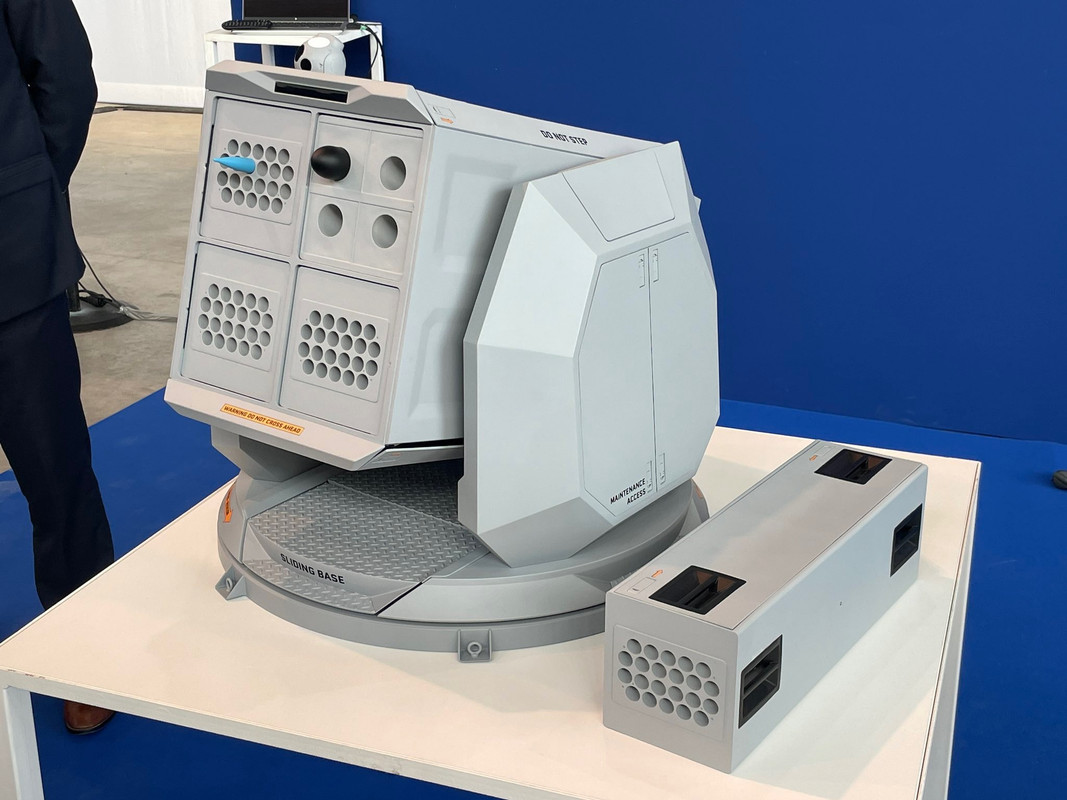

Une petite info dans les tweets de Vincent Lamigeon sur le sujet: les paniers font deux mètres de profondeur.
Donc, c'est (potentiellement) compatible Mistral et autres MANPADS, Hellfire, Akeron LP, Brimstone, roquettes de 70mm guidées, etc. Mais tous les missiles anti-aériens sérieux sont incompatibles, à moins de les faire ressortir significativement sur l'avant, si le système est prévu pour gérer ce déséquilibre.

Il y a des améliorations sur les temps de réactions quand le missile est sur lanceur orientable par rapport aux VLS, en supposant que le lanceur soit déjà proprement orienté. À la marge, il doit y avoir une légère amélioration de la portée. Note que les US ont des versions sur lanceur orientable de l'ESSM, sur les porte-avions par exemple.
Ceci dit, je ne crois pas que le MICA soit le bon choix non plus. Quelque chose de plus léger serait probablement mieux donc j'ai plus des trucs comme l'ADATS, le Sosna, le RAM ou un Crotale modernisé en tête. En fonction de ce que finit par être le SABC, c'est quelque chose que je verrais bien aussi sur ce lanceur.
Le principal intérêt serait de pouvoir mixer des pods de missiles RAM-like (disons 8/10 missiles en 2 pods) et des pods de roquettes guidées et/ou de MANPADS pour les cibles moins complexes, attaquant potentiellement en saturation (drones, embarcations, hélicoptères, etc.).
Une version plus offensive du système pourrait se voir équipée de missiles NLOS (du style Spike NLOS par exemple) ou de munitions rôdeuses.
L'interopérabilité des stocks entre les différentes branches est sympa dans l'idée mais je préfère voir la Marine équipée avec ce dont elle a besoin plutôt que de devoir faire ce qu'elle peut avec ce que les autres branches utilisent. Si les autres branches ont quelque chose qui correspond au besoin, super. Sinon qu'elle aille voir ailleurs.
Oui à mon avis ces lanceurs font partie du RETEX Ukraine et sont proposés pour la rénovation à mi-vie des FDA Horizon et des FREMM, l’arrêt technique du porte avions CdG, plus potentiellement installation sur FDI.
C’est en gros un Sadral NG, en bien plus polyvalent. Et probablement une alternative au RapidFire 40mm, qui semble plus limité.

Y-a sûrement moyen de monter une version terrestre sur un véhicule ? et d'en faire un système à courte portée AA ou d'appui multi-rôles ? On pourrait même imaginer un système avec 2 modules roquettes, 1 module AA/MMP et à la place du 4e module en haut à droite un 30 mm x 113 ?
Le truc à l'air assez massif (à vue de nez, ~1.5m pour juste le support, plus la base et l'articulation donc peut-être 2m de haut). Je pense qu'à ce stade, autant prendre un RiWP de chez Moog. Surtout qu'il faut ajouter les radars et éventuellement un deuxième optique.
Alternativement, on peut voir si un système plus compact mais compatible avec les modules serait faisable (disons deux modules au lieu d'un). Alternativement, MBDA avait montré ce truc à ILA 2022 avec des Enforcer:

il y a 20 minutes, Clairon a dit :
Les modules ont l'air de faire environ 60x60x200 cm, un canon de 30mm passerait dans module ?
Les vibrations seraient pas mauvaises pour les missiles placés dans les modules à cotés ?
Modifié par Titus K
Il y a 1 heure, Titus K a dit :
Selon wikipedia https://fr.wikipedia.org/wiki/Nexter_30
le canon du tigre (qui est proche de celui proposé sur le ARX30) mesure 1,87m, en principe "ça rentre" mais je n'ai pas la moindre idée si c'est une bonne idée. (La précision du pointage du cube n'est peut-être pas terrible)

Quelle capacité d engagement multicibles avec des rgl? Ou traite t on les cibles  avec des salves de roquettes déclenchées et espacées? J ai aussi du mal a voir l intérêt de ce patchwork si ce n est regrouper sur un seul module a destination de petits bâtiments et encore. Le CtA 40 n est il pas plus souple au final?

Lanceur modulaire polyvalent
Masse: 3 tonnes
Capacité anti-missile ET contres toutes menaces asymétriques (drones, micro-drones + USV de surface + UUV sous l’eau)
Panachage de munitions possible entre:
- Roquette guidée laser (Thales)
- Mistral 3
- Akeron MMP
- Charges anti-sous marines (pas clair s’il s’agit de roquettes anti-sous-marines ou de mini-torpilles, genre Black Scorpion de Leonardo)
Opérationnel en 2025
Pour le ciblage on voit mieux le designateur sous cet angle:

Très bonne nouvelle et concept très pertinent. C'est quoi la partie haute avec le rectangle noir?
il y a 20 minutes, Patrick a dit :
J'osais pas demander ...
Peut être qu'ils comptent developper un module vidéo projecteur et que ce truc noir c'est le lecteur DVD ? :laugh:

Une seule console pourra contrôler tout les modules qui seront disponibles dans ce système ?
Ou bien est ce que
  • une console de lutte asm pourra contrôler la fonction de tir de leurres
  • lune console de defense aérienne pourra contrôler la fonction mistral
On peut supposer que le lanceur est pleinement intégré dans le système de combat du navire, sans avoir besoin d’une console dédiée. Chaque console peut alors échanger avec le lanceur, par exemple la console lutte anti-aérienne d’un côté, la console guerre électronique et contre mesures, le PC défense à vue, etc avec une priorisation des menaces gérée par le module centralisant toutes les fonctions du système de combat.
C'est plutôt destiné à accueillir le futur SABC je pense, avec l'option de mettre des Mistral en attendant que les stocks se remplissent.
Les roquettes ça me semble assez peu utile pour les batiments déjà équipés de Rapidfire, ça porte un peu plus loin que l'A3B mais on ne cherche pas à défendre une zone, juste un point.
Pour les leurres, est-ce que ça à un vrai gain par rapport à des lanceurs fixes? Le choix de la direction où envoyer le leurre c'est important?
