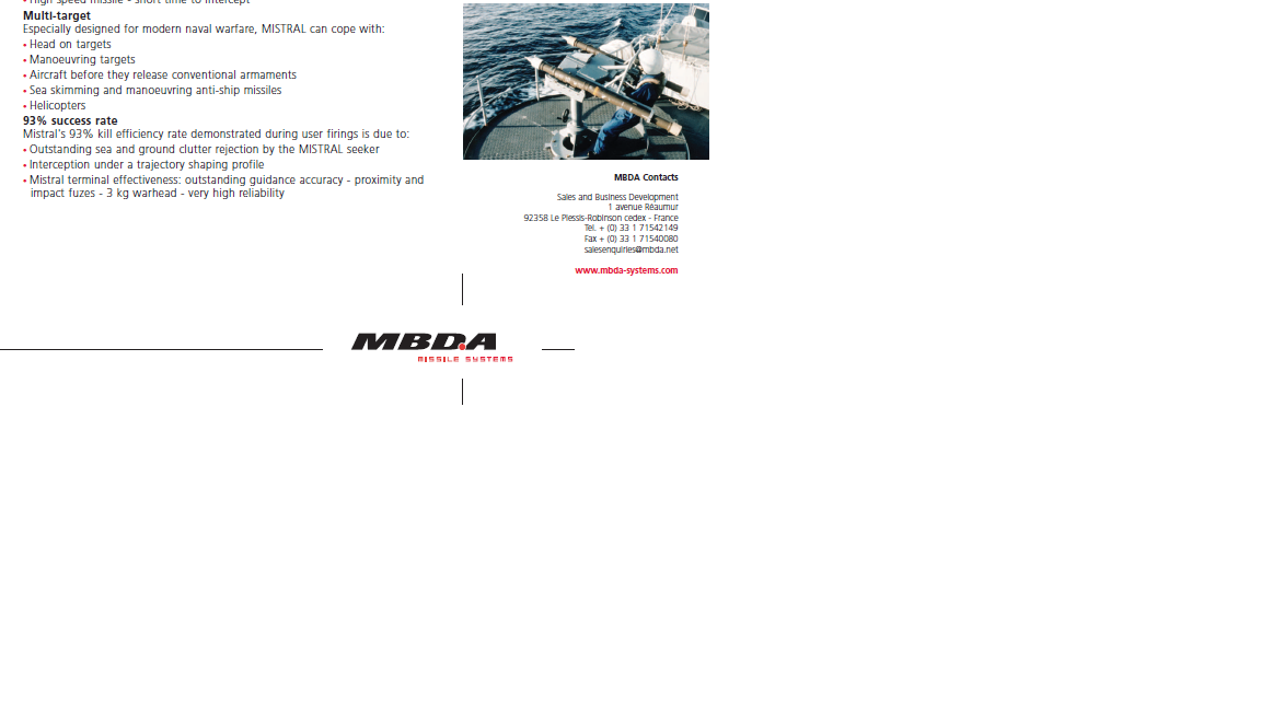

il y a une heure, ARMEN56 a dit :
Sérieux ; C’est du lard ou du cochon ?
bon je retourne à la jungle de mon jardin ..
Non c'est sérieux du moins au jour d'aujourd'hui il n'aimerai pas être dans un navire dont la défense repose sur du Mistral ...
... le message traine quelques part sur le forum d'ailleurs.

C’était  un extrait d’une fiche technique Simbad  de  MBDA ,
Dans la spec navire FAA ; SADRAL = autodéfense à très courte portée

ben, si on prend ca:
vers 3:00, ile st quand meme specifiquement mentionné que la mission principale du missile c'est de l'interception d'antiship missile. Il mentionne bien "la derniere version du missile". Alors c'est peut etre que du vent, mais cela serait bizarre d'etre aussi affirmatif.
un autre lien: https://www.mbda-systems.com/press-releases/mbdas-mistral-3-missile-scores-a-double-success/
alors, je n'ai pas de comparaison avec des missiles de +20 kg, mais ca donne quand meme l'impression que le Mistral 3, danc ces dernieres versions, a quand meme bien des capacités antimissiles a courte distance.
