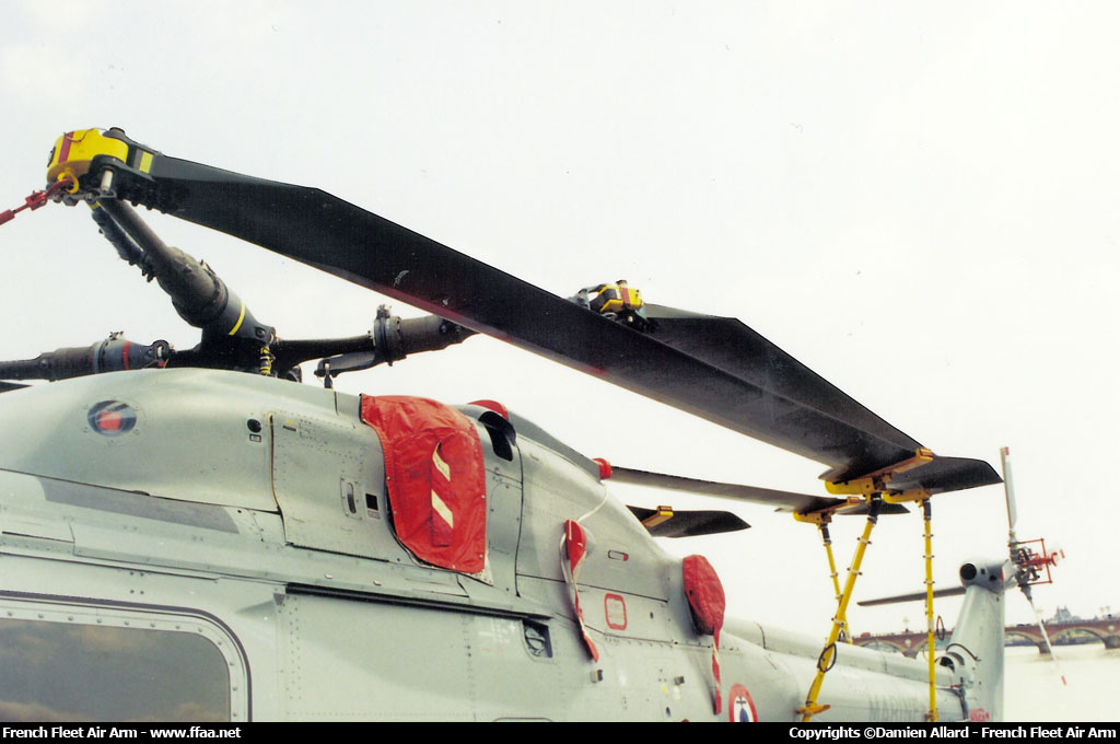

Intéressant !  Mais alors :  a contrario le LYNX qui est très tassé entre moteurs et rotor était ou est ( WildCat ) assez mauvais ?   Idem la série des AW139 / 169 !?   Pourtant pour avoir vu les Lynx de l'Army Air Corps en meeting : ils ne faisaient pas pitié en manœuvrabilité ou alors ils bouffaient toute leur énergie ?
Les hélicos embarqués ont pour contrainte forte la taille de la porte du hangar de la plus petite frégate ou ils doivent servir ... d’où des hélicos tassés ... par défaut. Un hélico O&G doit avant tout être optimisé "coût" et n'a pas de contrainte de hangar de frégate.
Apres si tu regarde la largeur du fuselage et la partie utile du rotor ... c'est pas si mauvais que ça ... le souffle du rotor principale descend vers le bas mais aussi beaucoup vers l’arrière ...
Ici sur le lynx un grand partie a la base des pale n'est pas utile a la portance ...
Sur le H160 par contre la partie "aérodynamique" va presque jusqu'a la base du rotor
