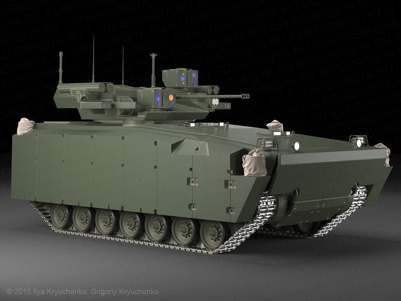

T-15
2S35 Coalition-SV, je compte 6 galets de roulement, serait-ce un châssis de T-72/80 revalorisé ?
Modifié par Sovngard
Lui, il a l'air sympa.
On remarque que ceux-ci possèdent des chenilles à axes secs.
Il ne doit pas être agréable à piloter sous blindage.
T-15
Je n'avais pas compris la différence entre le Kurganet et le T15.
Jette un coup d'oeil sur la photo illustrant la comparaison au début de mon message, on dirait qu'il y a une sorte de trappe d'accès entre les deux essieux centraux.
Tu fais allusion au manque de visibilité lié à l'aspect reculé du poste de conduite ?
Très fidèle à la réalité sauf pour la position à l'avant-gauche du conducteur.
Avec une config moteur de MBT "retourné" on ne voit pas trop comment ils auraient pu faire autrement?!
Ala base le Kurganet ne devait pas avoir un moteur longitudinal libérant un couloir pour le poste de pilotage avancé?

Tu fais allusion au manque de visibilité lié à l'aspect reculé du poste de conduite ? Très fidèle à la réalité sauf pour la position à l'avant-gauche du conducteur.
Oui.
Il est très en arrière et a une plage avant très à l'horizontal. Il ne doit pas voir le sol avant 10m au moins (15m ?). C'est pas bon du tout pour avoir un pilotage fin. Il doit être chaud entre les arbres. Sur un poste en sortie de virage, ça veut dire qu'il va avoir tendance à s'avancer donc s'exposer pour ouvrir ses angles.
Placer un pilote après le moteur, personne ne fait ça.
Maintenant, ça a des avantages et de taille l'habitacle est très en retrait. Il commence après le moteur alors que sur tous les autres blindés, il débute dès le second galet avec le poste de pilotage à gauche. Le résultats sont :
- la coque, à proprement parlé, de l'habitacle est la plus réduite possible par une géométrie qui se rapproche d'un parallélépipède. C'est l'idéal théorique dans un blindé. Même un SPz-Puma ou un Namer n'y arrivent pas.
- les sur-protections peuvent être pensées en parfaite symétrie. C'est à dire que les premiers, des deux côtés, peuvent être vides quand ceux du centre et en arrière peuvent pleins. Du coup, l'avant est allégé, l'arrière est alourdie ce qui réduit l'effet plongeant des motorisations avant. Mais surtout, de tels cubes vides se comportent comme des caissons de flottaison. Vu son poids, ça aide.
Enfin, on remarque, comme sur le T15, un hard-kill qui fait penser à un nouveau Drozd avec 10 tubes.
Cette formule a donc des avantages, maintenant, ne serait-on pas pallier l'inconvénient en améliorant la visibilité du conducteur à l'aide de coûteuses caméras ?
