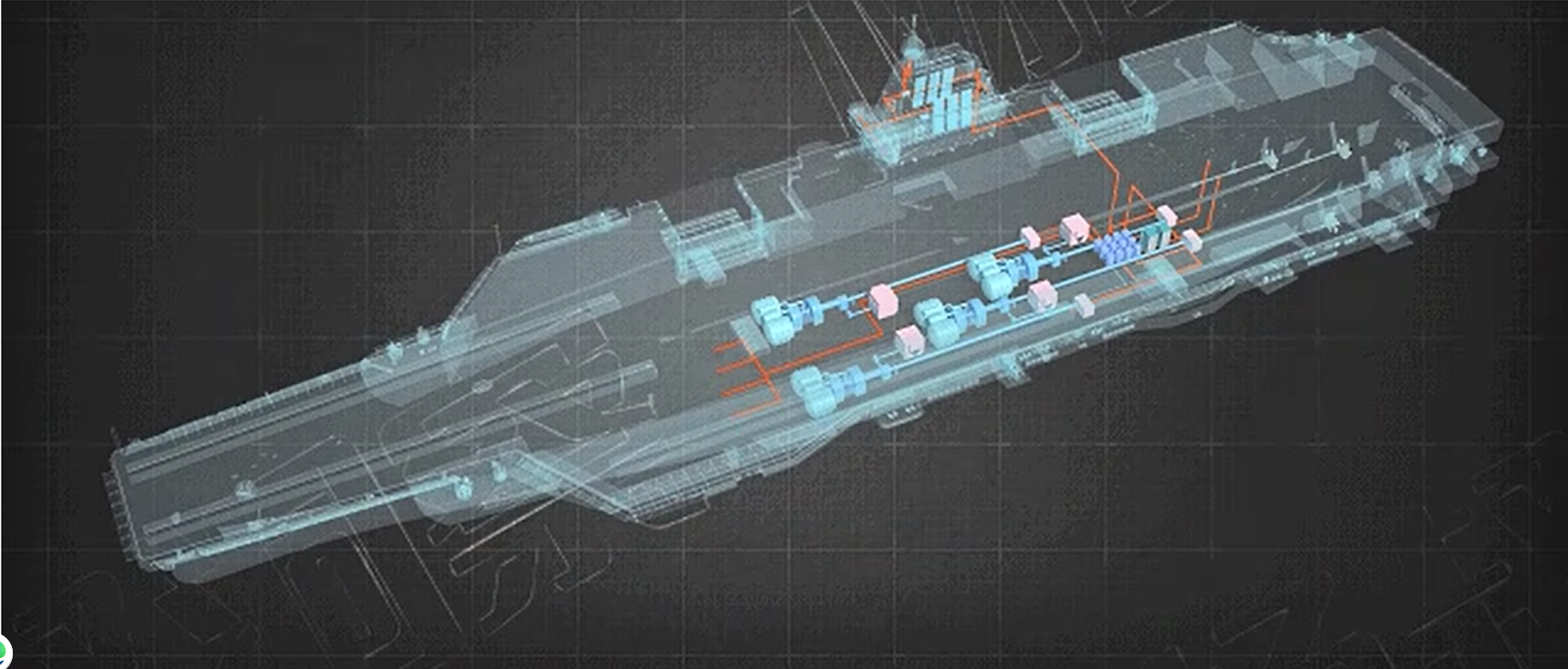

En croisant les éléments, Il en ressort une architecture propulsive conventionnelle , une production d’énergie  ( ces deux installations étant alimentées en vapeur par les chaudières communes ,  des catapultes électromagnétique et le tout interconnecté à système d'alimentation intégré de contrôle commande pensé par  Ma Weiming
Schéma de principe

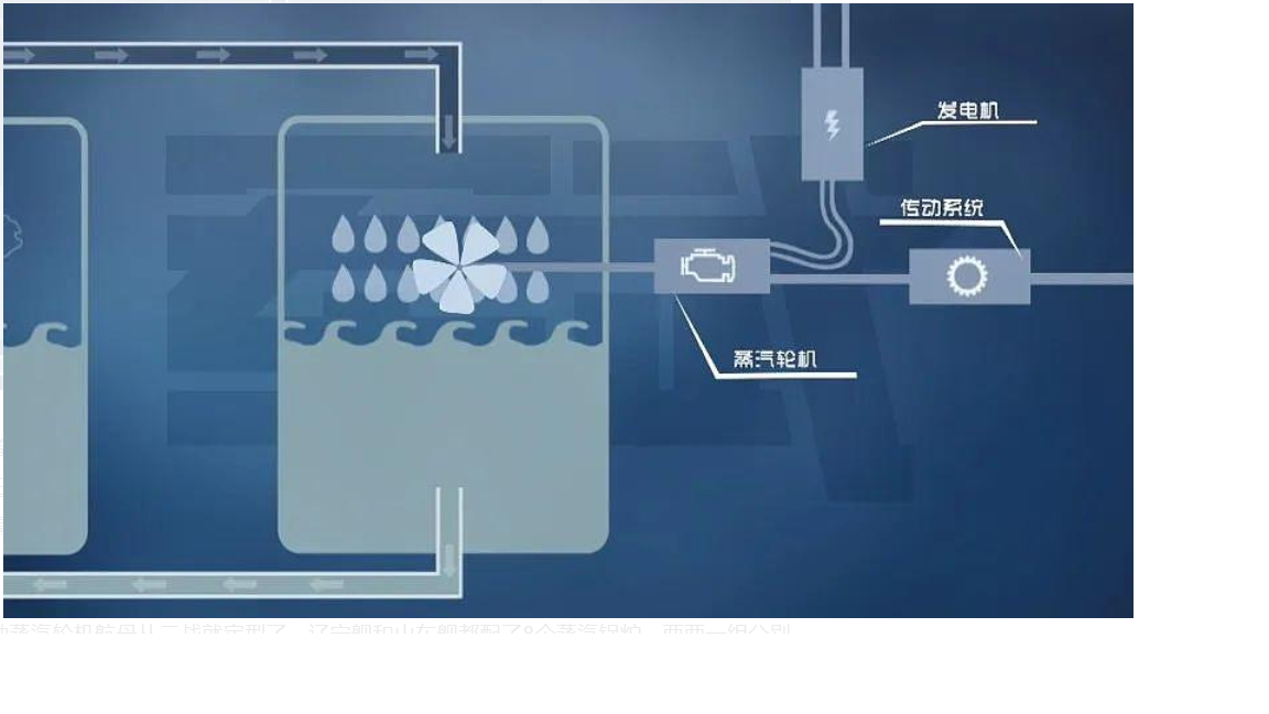

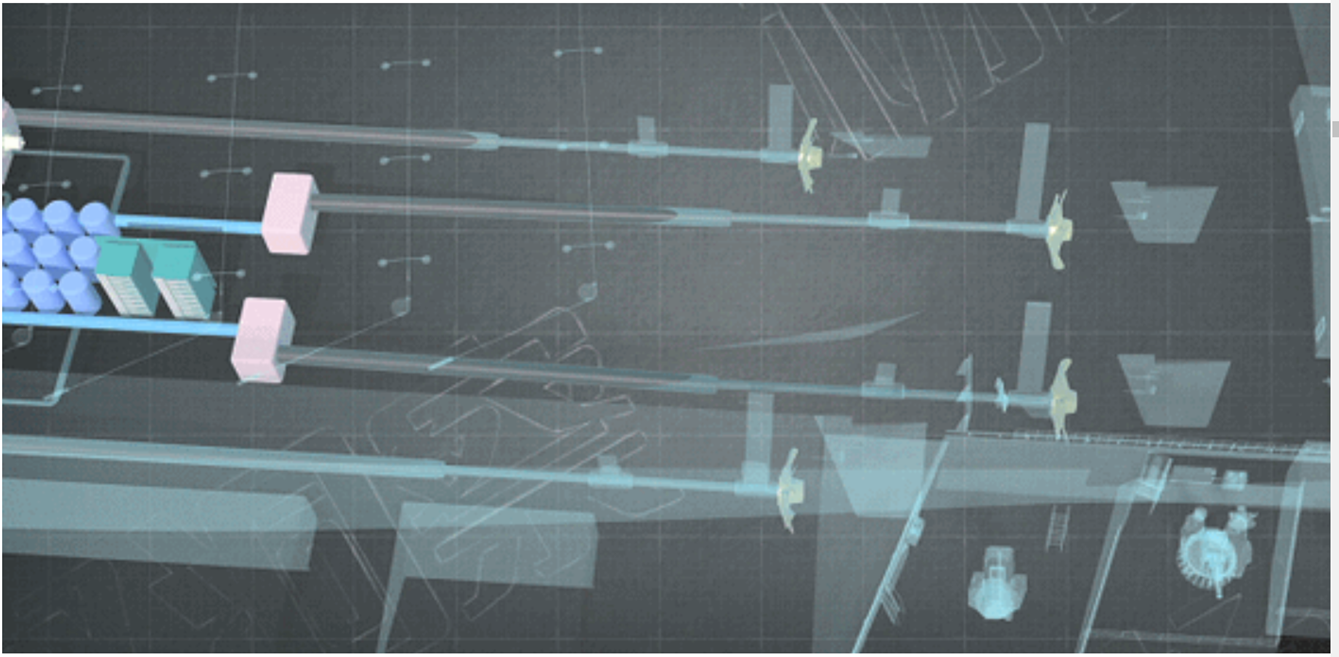

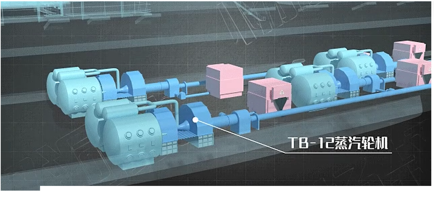

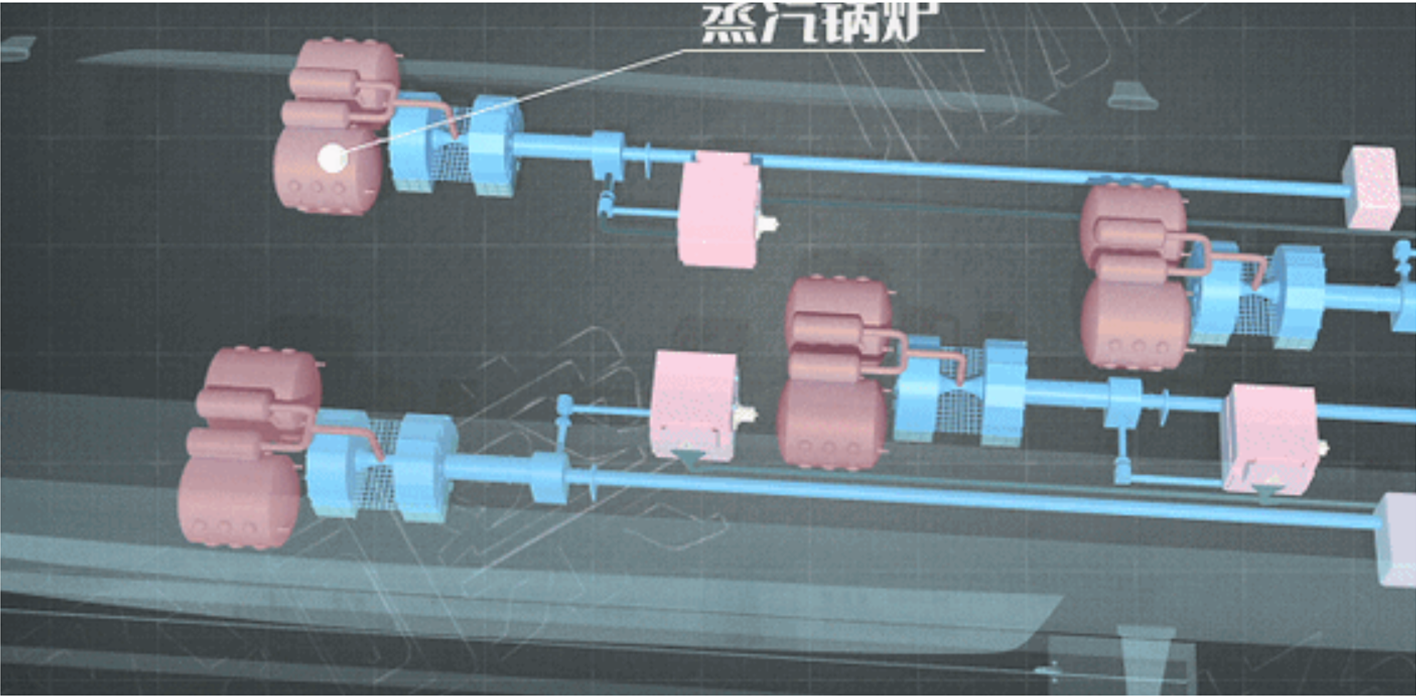

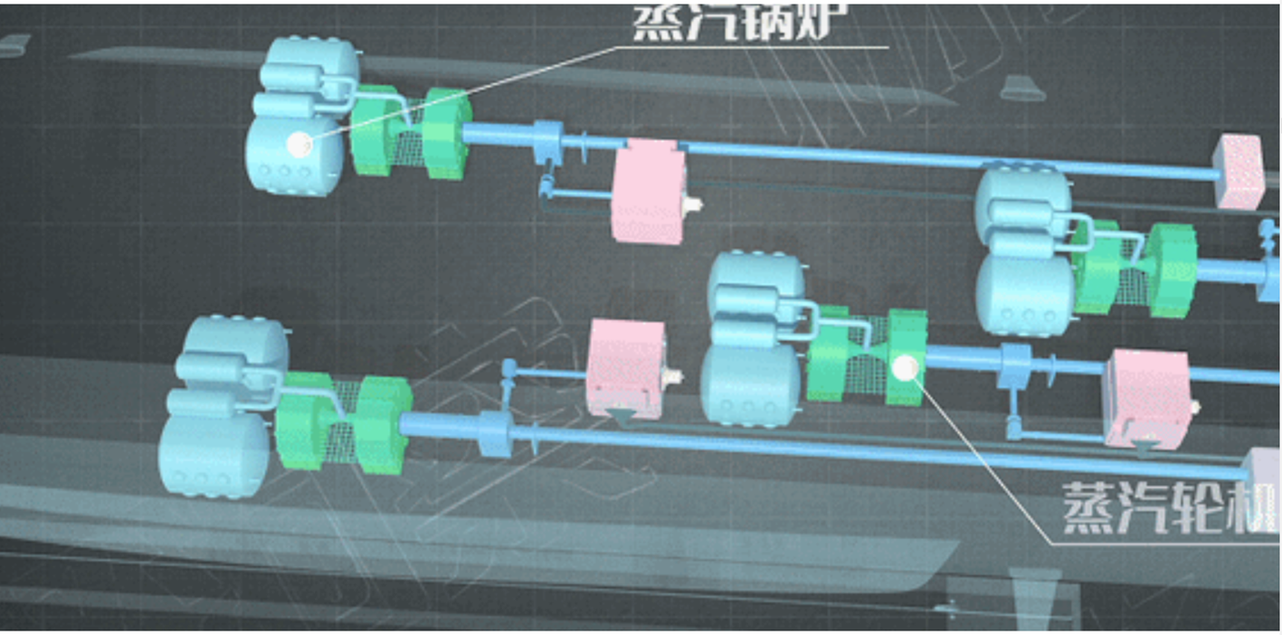

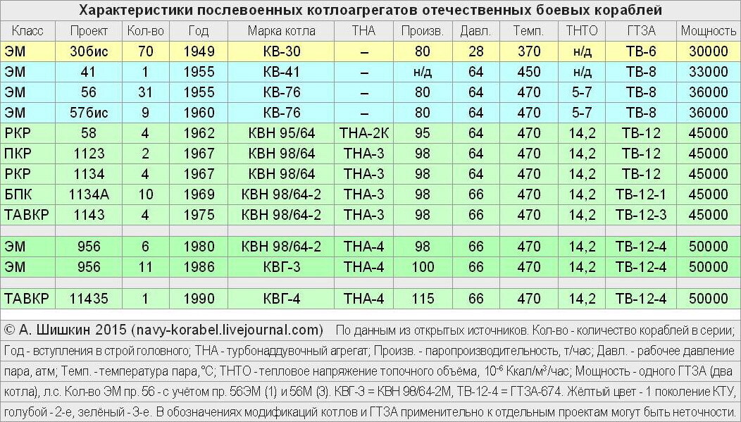

Concernant la propulsion proprement dite et à comprendre/interpréter les documents présentés on a 4 ensembles comprenant chacun ;

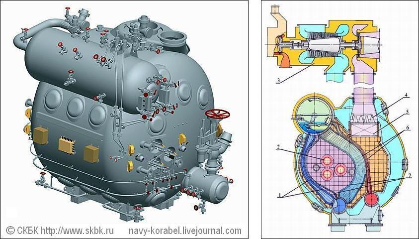

- Une paire de chaudière dont la représentation semble être  celle du Liaoning Kuz KVG4 ?
- Une turbine TB12 évoqué dans le document chaudière kuz
- Un ( des ?) réducteur
- Une ligne d’arbre

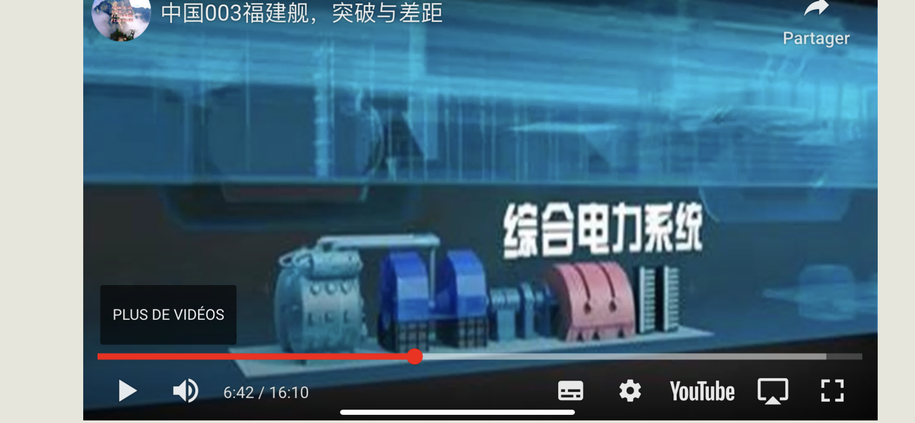

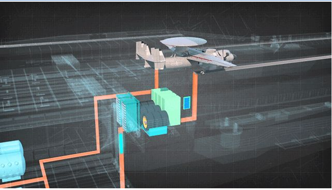

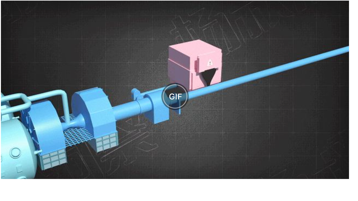

Concernant la production d’énergie
On distingue 4 « boites roses » qui pourraient être des générateurs en connexion avec les chaudières/turbines. A noter par ailleurs une vue turbo alternateurs que l’on ne retrouve pas dans la schématique d’ensemble

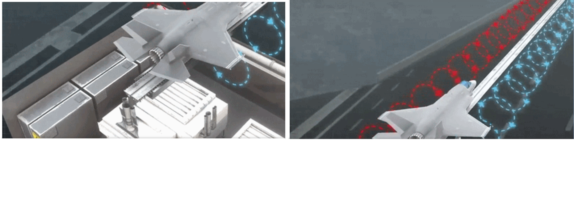

Concernant les catapultes électromagnétiques
Avis sur les aspects qualitatifs et quantitatifs ( impossible voire galère de faire passer les traductions deepl , désolé )
