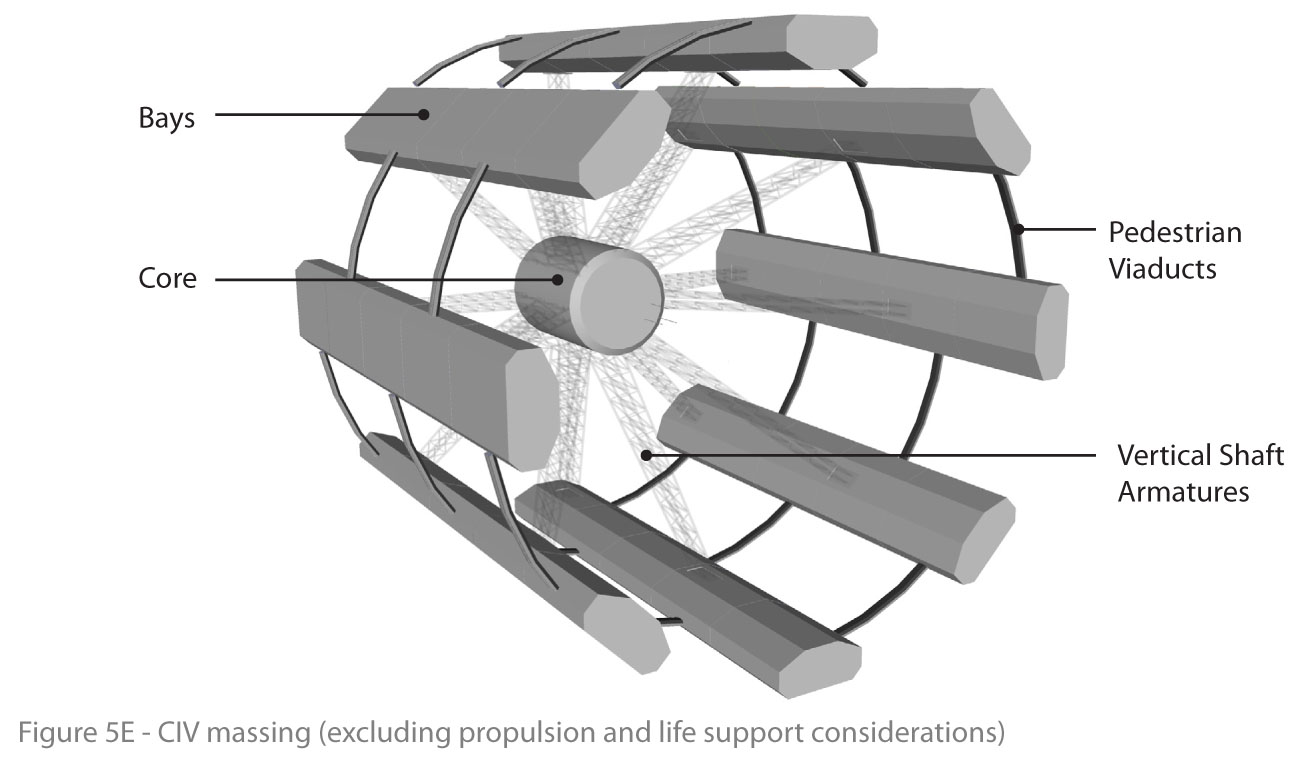

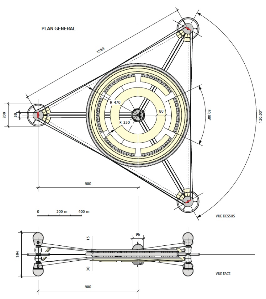

Sur le site du projet Icarus, voici une étude de design pour la partie résidentielle / agriculture / ressources d'un vaisseau de colonisation avec une population de 10 à 12 000 personnes Colonized Interstellar Vessel: Conceptual Master Planning. L'article contient un lien vers l'étude complète en PDF.
L'étude me paraît très fouillée et réfléchie, elle est précise et richement illustrée. La partie propulsion est cependant laissée de côté - ce n'est pas le sujet de l'étude - et les zones agricoles me paraissent personnellement petites. Je veux bien que l'agriculture hydroponique soit efficace, mais... Enfin, je ne suis pas agronome.
Manque aussi un devis même approximatif de masses. Mon opinion est que l'ordre de grandeur est le million de tonnes, ce qui me semble tout de même à la limite extrême de la crédibilité - on parlerait de cinq à dix millions de tonnes de carburant de fusion pour lancer tout ça à une vitesse appréciable.
