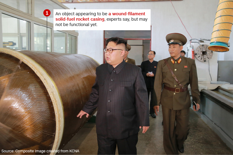

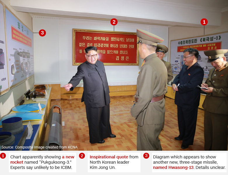

Les NK ont mis en scène une visite de Kim à leur programme de missile.
L'analyse des images montre de possibles nouveaux missiles à carburant solide.
NK_Kim_and_chemicals_graphic_medium03.pn
Et aussi ce qui ressemble à une structure de moteur allégé à base de fil tressé ("wound-filament reinforced plastic rocket casing" à base de fil d'aramide ?).
Si cette technique est maîtrisée, l'allègement du missile permet d'accroitre considérablement la portée. (mais cette photo a été sciemment fuitée)
Source : des experts (Michael Duitsman) du centre James Martin Center for Nonproliferation Studies, via CNN
http://edition.cnn.com/2017/08/23/asia/north-korea-missile-program-photos/index.html?sr=twCNN082317north-korea-missile-program-photos1022AMStory
+ Mickael Elleman, qui affirme que la machine à l'arrière plan sert à tresser ces fils
http://www.38north.org/2017/08/melleman082517/
fil twitter sur l'importance de ce process industriel

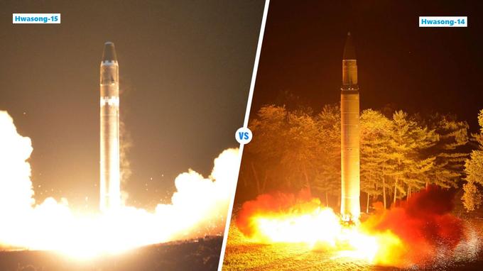

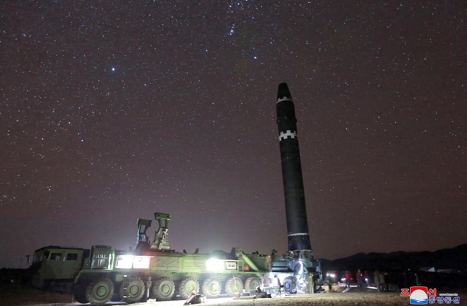

Article intéressant sur la comparaison entre le Hwasong-15 et le Hwasong-14 :
"Les premières photos publiées par le régime de Pyongyang permettent d'en savoir plus sur les évolutions du programme balistique de la Corée du Nord."
Par Cyrille Vanlerberghe
Mis à jour le 30/11/2017 à 14:52
La Corée du Nord ne mentait pas quand elle affirmait que son dernier missile balistique, lancé avec succès mercredi 29 novembre, était un nouveau modèle, appelé Hwasong-15. Les premières photos de propagande du nouvel engin, tiré de nuit, en présence du dirigeant nord-coréen Kim Jong-un, le confirment "
"Comme d'habitude, en l'absence d'informations techniques précises sur le programme militaire secret, les analystes occidentaux profitent des moindres détails visibles sur les photos officielles pour essayer d'en savoir plus. Et le premier élément visible est la taille de l'engin, clairement plus gros que les précédents. Signe de cette grande taille, le camion spécial qui le transporte et le met en position verticale avant le lancement est un modèle chinois modifié, avec un essieu de plus, neuf au total. Sa taille est comparable avec les grands missiles intercontinentaux (ICBM) déployés par les grandes puissances nucléaires."
La taille est un paramètre important pour ce type d'engin, puisqu'elle est indicatrice de la quantité de carburant qui peut être emportée, et donc de la portée maximale.
"L'autre modification la plus visible est le diamètre plus important du deuxième étage. Quand le premier étage a fait décoller l'engin, et n'a plus de carburant, il se sépare, et c'est le deuxième étage qui prend le relais et continue d'accélérer la charge utile (la bombe) jusqu'à la vitesse maximale. Or avec un diamètre plus important, le nouvel deuxième étage a peut-être un nouveau moteur-fusée, mais doit surtout pouvoir emporter plus de carburant, pour une vitesse plus élevée, et donc une portée accrue. Un dernier étage plus large donne aussi plus de place pour emporter une charge encombrante sous la coiffe protectrice."
"La dernière différence du nouveau missile avec ses prédécesseurs Hwasong-14 et Hwasong-12 saute moins aux yeux, mais a rapidement été décelée par les analystes américains qui l'ont révélé sur Twitter: le moteur du premier étage a changé. Il comporte désormais deux tuyères, et n'est plus encadré par quatre petits moteurs dédiés au guidage.
Le nouveau modèle de missile nord-coréen a deux moteurs-fusées sous le premier étage, sans les petits moteurs de guidage qui encadraient l'unique moteur du modèle précédent. KCNA
"Un progrès technologique important qui semble indiquer que l'ensemble du moteur est monté sur des articulations, et peut être incliné pour le guidage du missile. Toutes ces observations confirment que ce missile Hwasong-15 est probablement l'aboutissement du programme balistique nord-coréen, avec la capacité réelle d'emporter une charge nucléaire lourde jusqu'à l'ensemble du territoire des États-Unis. La seule bonne nouvelle pour l'occident malgré tous ces progrès technologiques incontestables de la Corée du Nord tient au fait que le missile Hwasong-15 est tiré par un camion érecteur qui doit être décroché et éloigné avant le lancement. Une contrainte qui rallonge les opérations de lancement et donne potentiellement plus de chance aux Américains pour le détecter avant un éventuel tir."

Chacun des missiles était tracté sur un véhicule à 11 essieux et Ankit Panda, de la Federation of American Scientists, une ONG scrutant les risques liés au nucléaire, a estimé dans un tweet qu'il s'agissait du « plus gros missile mobile à combustion liquide jamais vu à ce jour ».
