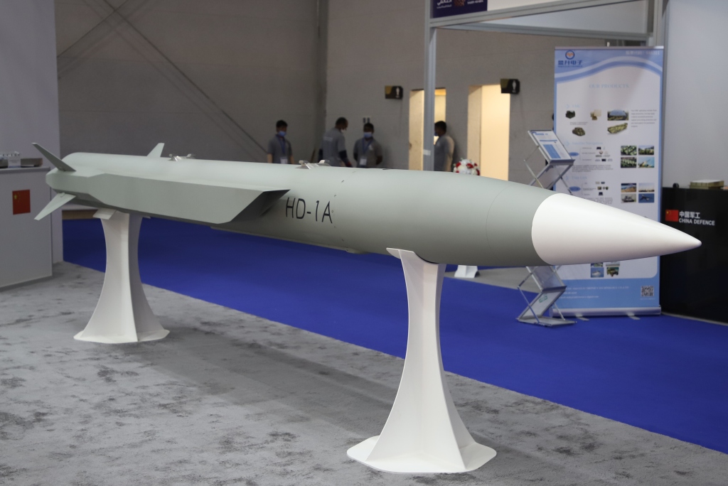

il y a quelques mois les chinois ont proposé une copie quasi conforme de l'ASMP-A à l'export
Oui. Lors d'un salon d'armement chinois un engin ressemblant trait pour trait à un ASMP a été présenté. Si ce n'est pas un message je ne sais pas ce que c'est.
Je ne retrouve pas de référence mais il y a au moins une photo qui ne laisse que peu de doutes sur l'inspiration.
D'un autre coté il n'y a pas mille solution aérodynamique pour un missile de croisière à statoréacteur ... l'ONERA avait bosser avec l'inde notamment et ça avait abouti à un ASMP-like aussi.
Copie ? Quelle copie ?
La forme aéro ? La structure interne ? La composition de charge utile ? Le stato ? Un câble ? Une vis ?
Pour un missile stato il n'y a pas 10000 configurations aéro pour ses entrées d'air, il y en a en général 3 :

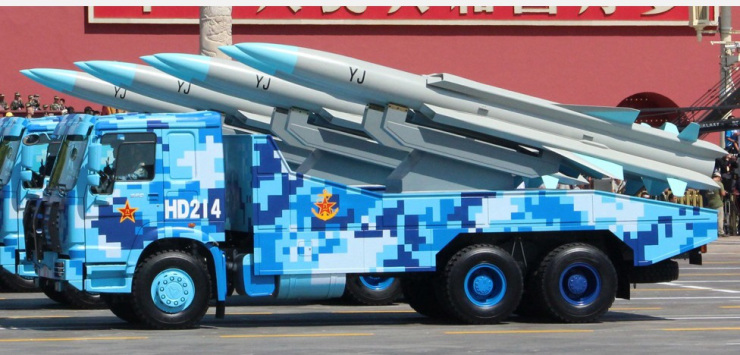

  • 2 entrées d'air, plan symétrique :
  • 4 entrées d'air, en "croix"
    • HD-1 version initiale, YJ-12 chinois, CM-302 chinois, YJ-91 chinois, Kh-31 russe...etc.
      hd-1_2-jpeg.91281
    • Avantage - Efficacité d'admission relativement élevée en toute incidence
    • Incovénient - Masse structurelle relativement élevée
      A noter que HD-1 en sa version initiale est en cette configuration là.
  • Entrée d'air à la pointe avant, axe symétrique, à la "MiG-21"
    • BraMos, CX-1 chinois...etc.
      brahmos-agencies.jpg?from=mdr
    • Avantage : Efficacité d'admission le plus élevée en toute incidence sur les 3 config
    • Incovénient : Volume intérieur exploitable relativement faible
Je ne sais pas ce que c'est une "copie", copie pour moi c'est A = B, une copie conforme. Une copie conforme implique avoir un objet de référence à disposition, ou des plans.
En revanche, la loi de la physique est la même pour tous les communs du mortel dans cet univers.
Si vous voulez vraiment parler de "copie", regardez la config aéro d'entrée d'air pour les superstato, vous serez régalés...
