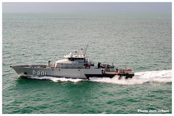

Mais quand on applique cette estimation au P901 Belge dont on connaît le déplacement max en charge (enfin en théorie... :rolleyes: De 569t) on trouve par contre :
Lpp= 53.5/1.08 = 49.54
D'où avec la formule ci-dessus :
49.54*9.5*3.2*0.439*1.026 = 678 t :blink:

J'essaye de prendre l'information à la source chez le concepteur du P901 "RDS" pour Ready  Duty Ship" avec une longueur Hors Tout de 53.5 m
Je prends ainsi une Longueur entre les perpendiculaires de 49,54m :dry:
Nota avec un Cb à 0.436 cela fait encore 673t. Y aurait pas une question de ratio largeur/ longueur qui jouerait ???  Car le PLG c'est du P901 rallongé ...

La longueur à la flottaison on appel ça la longueur à la ligne d'eau et pour le Castor c'est 49.60
 http://www.marinebelge.be/castor.html
La méthode du Cb n’est pas idéale car en réalité le Cb augmente souvent avec la longueur d’un navire.
Une meilleure méthode consiste à reprendre les dimensions connues du Castor Belge et à rajouter une section médiane de 7.3m de long. Ce qui revient à considérer que le PLG n’est qu’un Castor qui a été rallongé en son milieu.
Il suffit alors d’estimer seulement le coefficient Cm qui correspond au volume de la section médiane de la coque. Celui ci tourne souvent autour de 0.8.
Bref: 569t + 7.3m (L) x 9.2m (B) x 3.19m (TE) x 0.8 (Cm) x 1.026
= 569t + 178t
= 747t!!

On arrive ainsi  par 2 approximations à un déplacement théorique de 750 t qui rejoint celui annoncé pour le PL3.
La seconde méthode de HK repose sur un tirant d'eau de P901 soit 9.2 m.
Dans les valeurs fiables il y a ce qu'écrit le Bureau Mauric.
Or il est indiqué 3.2 m de tirant d'eau pour le RDS
Et pour le PLG (PL1 et 2) 3.1 m.
Déjà le PLG est un RDS rallongé.
Question :
si on prend une barcasse de 750t de déplacement théorique pour un tirant d'eau de 3.2 m et qu'on souhaite ramener son tirant d'eau à 3.1 m, de combien de tonnes faudrait-il l'alléger ?
Modifié par BPCs

Simple! On utilise alors un autre coefficient, Cx, qui représente le volume (ou plutôt la finesse) de la coque dans le plan horizontal. Une coque fine de patrouilleur doit avoir un Cx de 0.55-0.6.
Soit pour chaque m de tirant d’eau supplémentaire, le volume déplacé est de:
LBP x B x Cx x 1.026
56.8m x 9.2m x 0.6 x 1.026 = 320t
Soit 32t pour 10cm de tirant d’eau.
(Ce calcul étant valable pour les petits changements de tirant d’eau où pour simplifier l’on peut supposer que la largeur reste constante).
Mais faut pas trop se casser la tête... comme le dit @true_cricket 50t de différence de déplacement ce n’est rien. Ça peut correspondre à des références différentes, genre déplacement aux essais, pleine charge au neuvage, en fin de vie etc.
il y a 41 minutes, HK a dit :
Certes, mais cela a quand même le mérite de tomber comme un cheveu sur la soupe, pour rendre compte que la version allongée du Patrouilleur belge qui devrait déplacer 750t et avoir 3,2 m de tirant d'eau ne déplace plus que "près de 700t" pour ramener son tirant d'eau à 3.1 m pour pouvoir se garer à Dégrad des cannes. :happy:
