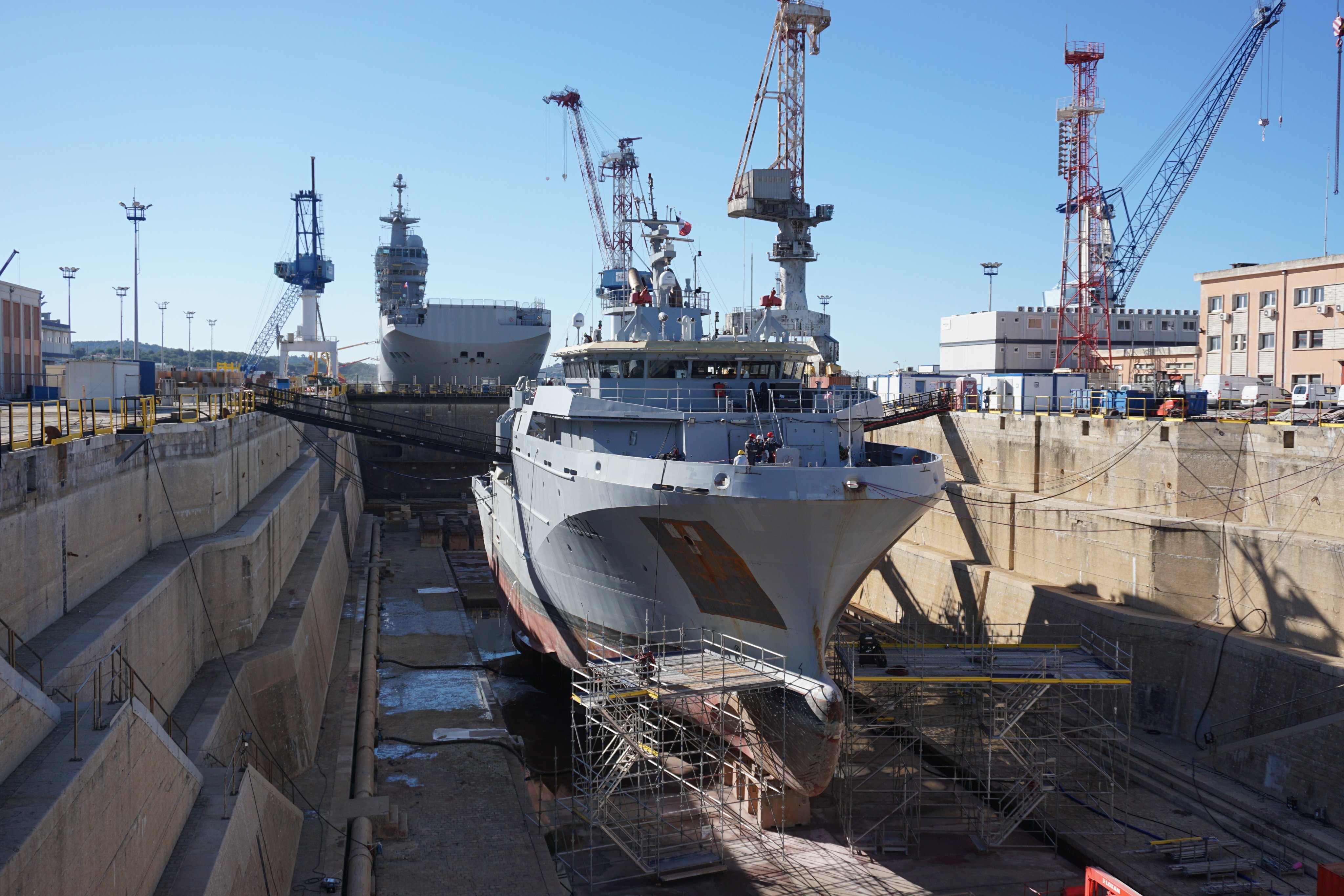

Sur les BSAM ils font de grosse modifcation sur les lignes de mouillage qui semble avoir été sous sous-dimensionné par rapport aux navires et aux missions.
NG est en charge des modifs sur les 4 BSAM le premier a passé au bassin pour un ATM et la SEINE qui rentre de la mission Marianne dans la pacifique.
Ils vont aussi modifier des cabines pour monter à 32 couchages. En installent des lits sur 3 étages au lieu de 2 sur 3 cabines.
Derriére le Dixmude est encore la pour un moment (ATM  10 ans de service )   Doit normalment faire JDC avec le Courbet "tout neuf ils seront "

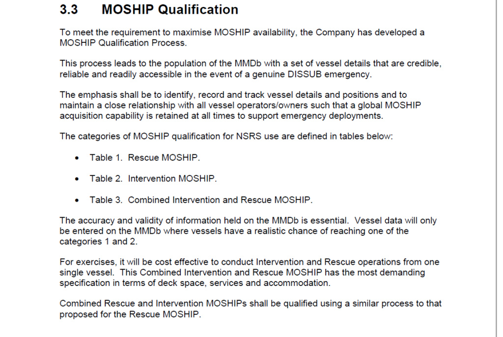

@wielingen1991
Coté qualif des BSAM au NSRS ( gold , sylver, bronze ) on a de la qualif pour du rescue  de l’intervention et les deux combinés
je sais c'est écrit petit , faute à serwing :happy:
Modifié par ARMEN56
