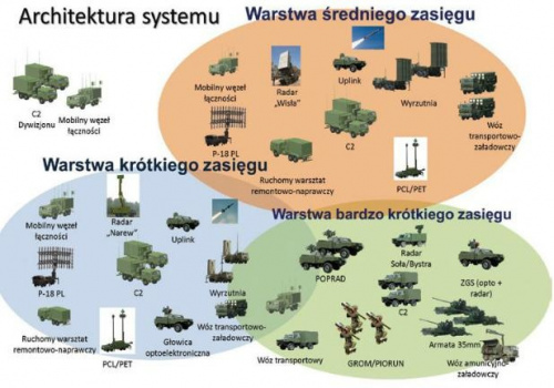

LunchTime Posted March 24, 2020 Share Posted March 24, 2020 Le 20/03/2020 à 17:35, mehari a dit : L'artillerie anti-aérienne quand à elle se compose d'un groupe à courte portée (sur Grom ou Hibneryt) et de groupes Kub et Osa (de nouveau à noter, la Pologne a acheté des MIM-104 mais je ne sais pas où ils vont aller). La spécificité polonaise est une lutte sur leur propre territoire avec de grands groupes mécanisés et blindés. Sans le confort de la domination aérienne. Après 2014, la nature archaïque complète de la défense aérienne a été remarquée. On supposait que le territoire du pays serait défendu par trois couches de défense antiaérienne. -MRAD (100 km) Systèmes à moyenne portée qui, outre la lutte contre les cibles aériennes classiques (avions et hélicoptères), sont également destinés à assurer la défense antimissile. Programme Wisła. 4 batteries Patriot ont été achetées. - SHORAD (25 km) Système à courte portée, en plus des avions de combat et des hélicoptères, combattra également des missiles de manœuvre. Programme Narew. L'achat de 11 batteries est prévu. Les missiles CAMM-ER sont les bienvenus, également pour la marine. - VSHORAD Systèmes à très courte portée conçus pour défendre des installations (Pilica) ou des unités militaires mobiles (Poprad). Poprad a la capacité de combattre des objets aériens rapides et manœuvrants à basse altitude de 10 à 3500 m et à des distances de 500 à 5500 m. Il dispose de 4 missiles Grom, comme en MANPADS. Poprad peut également fonctionner dans le cadre de sa propre batterie antiaérienne (par exemple sur la base des indications du radar à très courte portée Soła) ou de manière totalement autonome. Ensuite, Poprad est difficile à détecter par l'adversaire car il fonctionne passivement. Cela est dû à l'utilisation du seul système optoélectronique pour intercepter la cible, et les missiles eux-mêmes sont guidés vers la cible à l'aide d'une tête infrarouge. Actuellement, la boule optoélectronique est équipée d'une caméra d'imagerie thermique française Sagem MATIS (avec un capteur de lumière FPA refroidi - Focal Plane Array), d'une caméra polonaise de lumière du jour de haute sensibilité produite par PCO et d'un télémètre laser L5LUR de la société australienne Laserdyne. Comprend également l'antenne d'interrogateur à courte portée du système d'identification radar IFF (fabriqué par PIT-RADWAR). Actuellement, 79 véhicules Poprad et 17 radars Soła sont commandés. https://www.defence24.com/polish-military-taking-deliveries-of-poprad-shorad-system Dans les années 90, il y avait une idée de deux canons automatiques Oerlikon KDA 35mm et un radar sur un véhicule. PZA Loara était basé sur le châssis du char T-72M. Finalement, le programme a été abandonné. https://en.wikipedia.org/wiki/PZA_Loara 2 Link to comment Share on other sites More sharing options...

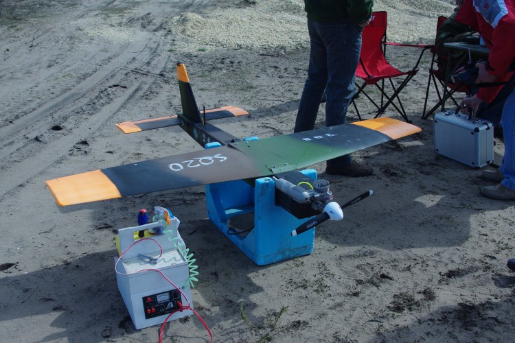

Scarabé Posted April 1, 2020 Author Share Posted April 1, 2020 (edited) Vers une nouvelle doctrine lutte anti drones Edited April 1, 2020 by Scarabé Link to comment Share on other sites More sharing options...
Bechar06 Posted April 1, 2020 Share Posted April 1, 2020 (edited) Il y a 2 heures, Scarabé a dit : Vers une nouvelle doctrine lutte anti drones Ben quel gâchis de munitions ! en attendant Edited April 1, 2020 by Bechar06 Link to comment Share on other sites More sharing options...
Rémy Posted April 1, 2020 Share Posted April 1, 2020 il y a 25 minutes, Bechar06 a dit : Ben quel gâchis de munitions ! en attendant C'est là qu'un 12 et de la grenaille ferait le boulot (le même qui permet d'ouvrir des portes avec des cartouches spéciales anti-serrures en théâtre urbain d'ailleurs). Link to comment Share on other sites More sharing options...
Rescator Posted April 1, 2020 Share Posted April 1, 2020 il y a 58 minutes, Bechar06 a dit : Ben quel gâchis de munitions ! en attendant oui et je n'ai pas vu le drone tomber …(?) Link to comment Share on other sites More sharing options...
Scarabé Posted April 1, 2020 Author Share Posted April 1, 2020 il y a une heure, Rescator a dit : oui et je n'ai pas vu le drone tomber …(?) Le drone remorque une cible (un petit balon) c'est des SQ20 il y a en aussi dans la Marine mais bon il leur arrive aussi de prendre du plomb Link to comment Share on other sites More sharing options...
