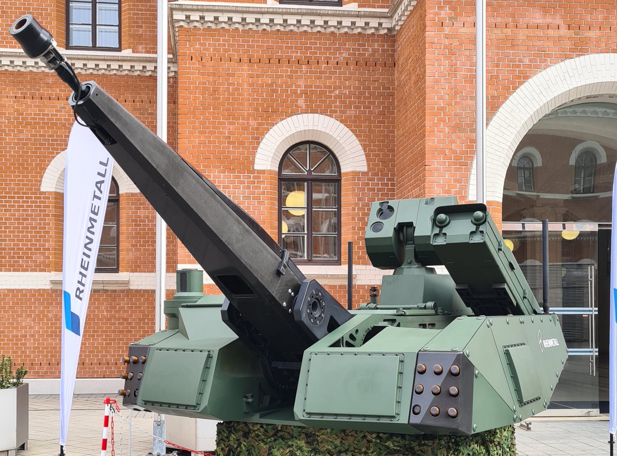

- Skyranger30 MISTRAL3 (qui, vu la taille de la tourelle, pourrait être monté sur Jaguar, ptre même moyen qu'on puisse fixer un mat radar sur l'arrière du Jaguar pour permettre de prendre de la hauteur de détection)
Si la France adopte du Skyranger 30, je ne veux pas avoir le suicide de @Patrick ou de quelques autres sur la conscience :biggrin:, non sérieusement je ne crois pas que cela se ferra, sauf si l'Allemagne achète du Rafale et des SAMP-T, alors magnanimes, nous pourrions prendre du Skyranger 30.
Au passage impossible de monter cette tourelle sur un Jaguar, la tourelle Skyranger est inhabitée, il faut donc mettre l'équipage en dessous, ce qui est impossible sur le Jaguar .. Par contre sur un VBCI, ça devrait le faire
On pourrait utiliser une base Jaguar. Il faudrait probablement modifier l'arbre de transmission et la coque mais en bougeant le moteur à l'avant, on doit pouvoir créer un compartiment arrière suffisamment spacieux pour accueillir l'équipage, des munitions et quelques Mistral de réserve.
