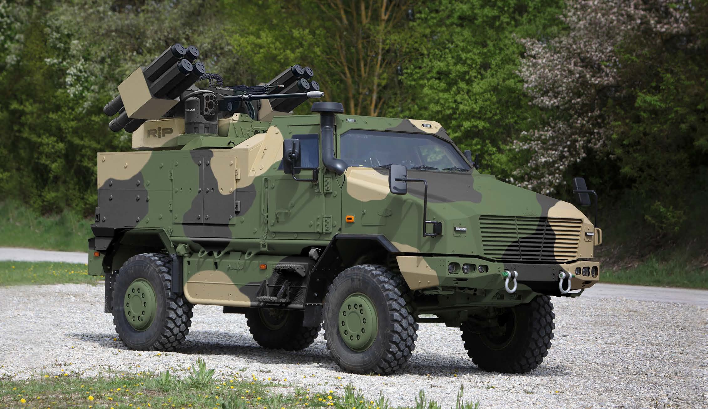

Clairon Posté(e) le 5 mars 2025 Share Posté(e) le 5 mars 2025 (modifié) Maquettes des versions AA du Serval .... Quand on voit ce que d'autres peuvent faire sur un seul véhicule équivalent ... Clairon Modifié le 5 mars 2025 par Clairon 1 2 Lien vers le commentaire Partager sur d’autres sites More sharing options...

Patrick Posté(e) le 7 mars 2025 Share Posté(e) le 7 mars 2025 Le 05/03/2025 à 22:01, Clairon a dit : Maquettes des versions AA du Serval .... Quand on voit ce que d'autres peuvent faire sur un seul véhicule équivalent ... Clairon Oui, mais sans Pillar V, sans brouilleurs IED... Et le Mistral reste un cran un peu au-dessus du Starstreak surtout en termes de charge militaire. Après c'est certain que des tourelles avec plus de Mistral à disposition immédiate seraient bienvenues. mais le Serval ne s'y prête peut-être pas... Lien vers le commentaire Partager sur d’autres sites More sharing options...

Pol Posté(e) le 8 mars 2025 Share Posté(e) le 8 mars 2025 Le 05/03/2025 à 22:01, Clairon a dit : Maquettes des versions AA du Serval .... Quand on voit ce que d'autres peuvent faire sur un seul véhicule équivalent ... Clairon Les cibles finales (d'ici 2035) portent sur 50 à 60 Serval avec Mistral (DSA) et autant avec le canon de 30mm (LAD). Derrière ces deux versions il y a aussi la variante Serval SATCP qui est un véhicule sur lequel on peut installer un poste Mistral ou le mettre en oeuvre indépendamment. Même quantité que les deux versions spécialisés (Ceci bien entendu avant un probable renforcement de ce segment ou accélération/priorisation des commandes) N'oublions pas aussi qu'on va miser un peu plus sur la guerre électronique y compris via drone, c'est moins "percutants" visuellement mais ça a toute sa place. Tout l'aspect "brouillage" est également à observer. Aujourd'hui on fait encore un peu de bricolage pour faire la jonction, mais ce sera bien environ 150 véhicules dédiés au sol-air à courte et très courte portée. Bien sûre on peut regarder le conflit en Ukraine pour se dire qu'il en faudrait 10 fois plus, mais gardons à l'oeil ce qu'est notre format d'armée actuel Nous ne sommes pas à savoir comment protéger 500 000 hommes sur des milliers de km de front ou à pouvoir abattre 5000 drones dans la journée. L'essentiel des drones qu'on voit en Ukraine sont des minidrones (FPV et autres) contre lesquels ce ne sont pas des missiles Mistral ou même des canons de 30mm qui seront efficaces, mais bien le brouillage et encore d'autres moyens qui ne sont pas forcément "connus, testés et approuvés" à ce jour. Que ce soit les russes ou les ukrainiens, les drones et tout le reste ça continue de faire un carnage, ils n'ont pas la solution pour annuler ou fortement réduire cette menace. Entre le bricolage de blindage, des mesures de brouillage, de camouflage, du tir LATTA, ça passe, la meilleure solution étant la distance. Ces masses de drones sont en vérité un autre sujet et il n'existe nulle part dans le monde une solution qui ferait que la France ou autre serait en retard d'une guerre. Là avec nos Serval on parle d'une défense sol-air plus "classique", cela concerne l'interception d'aéronefs de type hélico comme avions et des drones qui ont quand même une certaine taille (comme les shahed) ou des missiles de croisière. L'enjeu premier déjà pour nous c'est tout simplement d'avoir une capacité efficace. L'évolution de la menace (drones peu coûteux et en grand nombre) bouscule le secteur de la défense courte portée et pousse vers des solutions moins onéreuses que l'interception par missile, c'est la raison du (re)développement et du regain d'intérêt pour des canons AA. Derrière cela on a des systèmes comme le VL MICA ou le SAMP-T. Nous ne partons pas de rien et avons déjà les produits et les compétences. Reste maintenant la recherche du volume et surtout de parvenir à des intercepteurs moins coûteux, comme le Tamir israélien de l'iron dôme pour protéger des points/zones d'attaques saturantes. Puis finalement trouver la meilleure parade dans le domaine de lutte contre le mini/micro drones. Même si aujourd'hui on aime bien regarder le conflit ukrainien en se mettant dans la situation des ukrainiens, n'oublions pas que nous ne sommes pas les ukrainiens. Dans l'armée française, comme dans beaucoup d'armées occidentales, si la défense anti-aérienne au sol a été négligée, c'est parce qu'on rechercher la supériorité aérienne dans les airs. Un avion de chasse restera toujours notre premier détecteur/intercepteur contre les aéronefs ennemis jusqu'à de longues distances (missile Meteor). Souvenons nous de l'attaque iranienne contre Israël, de nombreux drones et missiles ont été abattus au-dessus de l'Irak, de la Jordanie ou de la Syrie (par l'aviation de plusieurs pays) avant même d'atteindre le sol israélien. On voit parfois en Ukraine des hélicos qui vont abattre à la mitrailleuse des drones Shahed. On aime bien dire que dans des environnements contestés par une défense sol-air, nos avions ne serviront à rien, mais c'est faux. Reprenons le conflit ukrainien en exemple, la Russie a toujours été pris comme le pays qui dispose de la plus grande puissance sol-air au monde, pourtant nous voyons toujours les ukrainiens avec des avions en vol. Alors oui aucune des deux parties ne va s'enfoncer en territoire ennemi, mais les avions servent toujours sur l'arrière et quand on a des munitions qui permettent des frappes à plusieurs dizaines de km, ben vous êtes en capacité de soutenir un front 3 Lien vers le commentaire Partager sur d’autres sites More sharing options...
Clairon Posté(e) le 8 mars 2025 Share Posté(e) le 8 mars 2025 (modifié) Il y a 2 heures, Pol a dit : Derrière ces deux versions il y a aussi la variante Serval SATCP qui est un véhicule sur lequel on peut installer un poste Mistral ou le mettre en oeuvre indépendamment. Je ne vois pas ce que ce véhicule apporte en plus, c'est simplement un VAB moderne dans lequel on stocke un trépied Mistral et 5 missiles, woauhh, ils vont trouiller les Shared ... Clairon Modifié le 8 mars 2025 par Clairon 1 1 Lien vers le commentaire Partager sur d’autres sites More sharing options...
