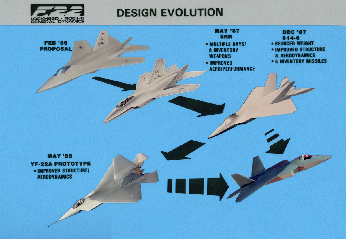

L'article de Science&Vie s'avance beaucoup je trouve. :huh:
L'aérodynamicien mentionné par l'article est invité à constater la présence de pseudo-dérives sur le NGF.
Les fuseaux moteurs séparés par un renfoncement TRÈS MARQUÉ (c'est un indice, car il est parfaitement inutile dans l'absolu) tiendront ce rôle, associés à des tuyères à poussée vectorielle qui sont fort probables sinon actées.
Voir la quatrième image de la frise pour comprendre:
Une autre manière de se rendre compte que le dessin de Sciences&Vie en double page est également FAUX par rapport aux maquettes numériques et physiques présentées jusqu'ici.
Euronaval_2018_France_Officially_Launche
Le même aérodynamicien et le journaliste sont aussi invités à constater qu'il n'y avait déjà pas de dérive à plan fixe, mais un moignon de dérive, sur le projet FACE, "Futur Avion de Combat Européen" de Dassault, dans les années 90.
Donc ce genre de solution ne vient pas de nulle part. La double dérive sur le NGF est assurée par la séparation des fuseaux et l'existence d'un creux entre ceux-ci.
De plus, il est parfaitement possible d'aller vers d'autres solutions comme la poussée distribuée à l'aide de buses prélevant des gaz chauds dans les réacteurs et les amenant à proximité des surfaces de contrôles.

Autre vue d'artiste du NGAD, bien différente, et qui conserve un empennage papillon... Ce qui n'est pas non plus folichon en termes d'autorité en lacet, c'est le moins qu'on puisse dire!!!
Pourtant, chez LM, ils avaient conservé les dérives sur tous les avants-projets de F-22... mais ça ne les a pas empêché de passer de l'aile en flèche au "faux delta", malgré qu'ils aient conservé l'empennage.
Preuve que le design a évolué.
Alors bon... À l'aulne de ces images de développements et projets... Venir nous dire "ouais mais non y'aura des dérives!" je trouve ça fort de café... :laugh:
Si les premiers AVE-C/AVE-D (issus des projets petit-duc moyen-duc grand-duc) qui étaient dotés de dérives, ont pu dériver vers Neuron, ce n'est pas un hasard non plus. Et Neuron a largué des charges militaires, prouvant la maturité de ses contrôles de commandes de vol.
Donc si depuis les dérives ont giclé, entre l'AVE et le Neuron, puis entre les avants-projets de Rafale furtif, et FACE (qui était MONOMOTEUR) puis le NGF, il y a bien une raison, là encore.
