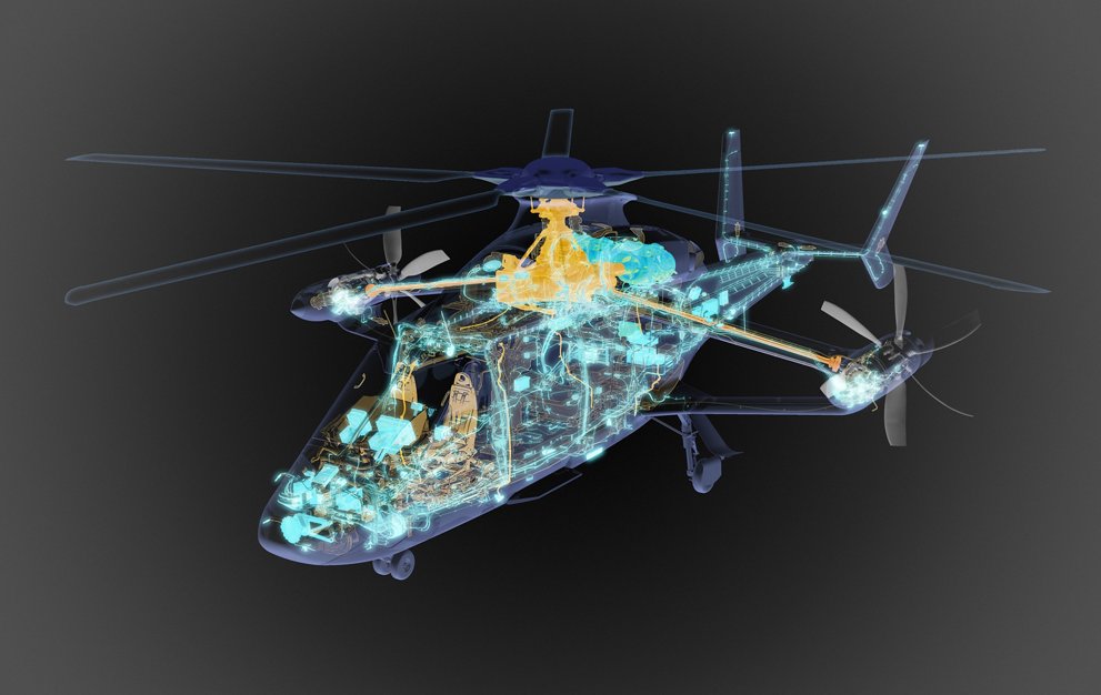

Philippe Top-Force Posted June 20, 2017 Share Posted June 20, 2017 Le RACER d'Airbus Helicopters volera à plus de 400km/h, autonomie 740km. Premier vol 2020 2 Link to comment Share on other sites More sharing options...

mehari Posted June 20, 2017 Share Posted June 20, 2017 Mon Dieu. Qu'on-t'il fait à cet H160? Sinon, il n'y a pas besoin de rotor de queue? Link to comment Share on other sites More sharing options...
FoxZz° Posted June 20, 2017 Share Posted June 20, 2017 Je pense que la fonction du rotor de queue est reprise par les petites hélices latérales. Link to comment Share on other sites More sharing options...
BPCs Posted June 20, 2017 Share Posted June 20, 2017 Plier les ailerons rhomboidaux du Racers pour le faire entrer dans le hangar d'une FREMM va peut-être donner du fil à retordre Link to comment Share on other sites More sharing options...
g4lly Posted June 20, 2017 Share Posted June 20, 2017 9 minutes ago, BPCs said: Plier les ailerons rhomboidaux du Racers pour le faire entrer dans le hangar d'une FREMM va peut-être donner du fil à retordre Autant que de plier la queue Link to comment Share on other sites More sharing options...
seb24 Posted June 21, 2017 Share Posted June 21, 2017 Il y a 11 heures, BPCs a dit : Plier les ailerons rhomboidaux du Racers pour le faire entrer dans le hangar d'une FREMM va peut-être donner du fil à retordre Ça doit pouvoir se faire en permettant de démonter la base des ailes pour les "plier" vers l’arrière. Quand on voit le mécanisme de l'Osprey on se dit que tout est possible Link to comment Share on other sites More sharing options...
Marcus Posted June 21, 2017 Share Posted June 21, 2017 Bonne trouvaille Philippe Top-Force ! Ce prototype d’hélicoptère Racer est un magnifique successeur au Dauphin X-3 ! Faire une queue escamotable sur le Racer sera relativement simple. La queue du Racer est fixe. Elle ne sert pas au pilotage mais juste à stabiliser la machine. Ce sont les rotors d’ailes qui on cette fonction. Il n’y a pas de transmission de puissance vers la queue (ni Mécanique, ni hydraulique). Rajouter une articulation dans la queue suffira. Faire des ailes escamotables sur le Racer sera extrêmement complexe. Il me semble plus crédible de faire un nouvel d’hélicoptère avec les éléments du Racer (fuselage, rotor, moteurs, rotors d’ailes, …) mais avec une nouvelle architecture. Par exemple avec des Fenestron sur les rotors d’ailes ? Comme l’a dit G4lly, ce n’est pas demain la veille que l’on verra un Racer sur une FREMM ! Il est à noter que le Racer est présenté dans le cadre du programme « European Clean Sky 2 ». Ce programme cherche à faire, entre autre, des hélicoptères plus économes en carburant. Le Racer, avec ses deux ailes jointes plus fines que l’aile unique du X-3, aura un bien meilleur aérodynamisme que le X-3. C’est cela qui lui permet d’avoir une meilleure vitesse de pointe et d’avoir un meilleur rayon d’action que le X-3. Le V-22 a un très mauvais aérodynamisme avec son aile courte et épaisse, son fuselage trapu, ses fuseaux moteurs trapus. C’est imposé par ses spécifications de taille maximum de l’US NAVY. Quand le V-22 vole vite, la puissance de ses deux moteurs est gâchée par son mauvais aérodynamisme et ses 7 renvois de puissance. En cas de panne d’un moteur et c’est le crash assuré si on vole haut ou chaud. Il y a eu des morts sur V-22 à cause de ce défaut. Comme le filtre à poussières ne marche pas quand le V-22 vole vite, il y a souvent des pannes. Link to comment Share on other sites More sharing options...
capmat Posted June 21, 2017 Share Posted June 21, 2017 Il y a 18 heures, mehari a dit : Mon Dieu. Qu'on-t'il fait à cet H160? Sinon, il n'y a pas besoin de rotor de queue? La fonction anticouple du rotor est assurée par une orientation différente des pales des hélices propulsives, cette orientation différente intervient surtout aux basses vitesses et lors des phases stationnaires. En vol de croisière, l'anticouple est assuré par un réglage d'orientation des plans verticaux de la queue. 1 Link to comment Share on other sites More sharing options...
mehari Posted June 21, 2017 Share Posted June 21, 2017 2 minutes ago, capmat said: La fonction anticouple du rotor est assurée par une orientation différente des pales des hélices propulsives, cette orientation différente intervient surtout aux basses vitesses et lors des phases stationnaires. En vol de croisière, l'anticouple est assuré par un réglage d'orientation des plans verticaux de la queue. Merci! Link to comment Share on other sites More sharing options...
Bechar06 Posted June 21, 2017 Share Posted June 21, 2017 il y a 7 minutes, capmat a dit : La fonction anticouple du rotor est assurée par une orientation différente des pales des hélices propulsives, cette orientation différente intervient surtout aux basses vitesses et lors des phases stationnaires. En vol de croisière, l'anticouple est assuré par un réglage d'orientation des plans verticaux de la queue. M'est avis que la maîtrise de la complexité que représente le pilotage d'un tel engin, fonction de la vitesse (entre autres ) => Différentiels variables entre les 2 rotors latéraux et influence grandissante des plans verticaux de la queue, ne peut être assurée que par des commandes de vol électriques et un "pilotage" par ordinateur embarqué... Cocktail de technologies acquises sur de précédents programmes d' hélicos EC, AH , et aussi, sur des programmes // comme les Airbus et autres Mirages-2000 et Rafale. Bravo la continuité ! Link to comment Share on other sites More sharing options...
capmat Posted June 22, 2017 Share Posted June 22, 2017 Il y a 17 heures, Bechar06 a dit : M'est avis que la maîtrise de la complexité que représente le pilotage d'un tel engin, fonction de la vitesse (entre autres ) => Différentiels variables entre les 2 rotors latéraux et influence grandissante des plans verticaux de la queue, ne peut être assurée que par des commandes de vol électriques et un "pilotage" par ordinateur embarqué... Cocktail de technologies acquises sur de précédents programmes d' hélicos EC, AH , et aussi, sur des programmes // comme les Airbus et autres Mirages-2000 et Rafale. Bravo la continuité ! Oui. Je trouve que cette formule est plus simple et moins fragile en comparaison de celles retenues dans le V22 Osprey qui pour êtres ambitieuses n'en sont pas moins hors de prix avec une survie peu sûre en cas de pépin. Il faut noter que dans la formule "X3" la vitesse de rotation du rotor ralentit quand la vitesse de translation de l'appareil augmente pour éviter de passer en supersonique en extrémité de pale montante. La diminution de portance due au ralentissement de rotation du rotor est compensée par la portance montante des ailes supportant les hélices propulsives avec l'augmentation de la vitesse de translation. Link to comment Share on other sites More sharing options...

g4lly Posted December 26, 2017 Share Posted December 26, 2017 On 6/22/2017 at 9:57 AM, capmat said: Il faut noter que dans la formule "X3" la vitesse de rotation du rotor ralentit quand la vitesse de translation de l'appareil augmente pour éviter de passer en supersonique en extrémité de pale montante. La diminution de portance due au ralentissement de rotation du rotor est compensée par la portance montante des ailes supportant les hélices propulsives avec l'augmentation de la vitesse de translation. Ce qui est étonnant c'est que le système ne passe pas carrément en auto-rotation durant la croisière comme un vulgaire autogire. C'est bien plus intéressant énergétiquement de ne plus du tout alimenter le rotor principal. Pour le contrôle en lacet en mode rotor principal propulsé, c'est le pas variable des pousseurs qui fait le boulot, c'est au moins aussi réactif que les classique rotor anti-couple, même si le bras de levier est un peu plus cours les pousseur pousse beaucoup plus que le rotor anti couple. A mon sens on doit même pouvoir continuer a voler tranquille avec un seul pousseur et le rotor principal propulsé. 2 Link to comment Share on other sites More sharing options...
