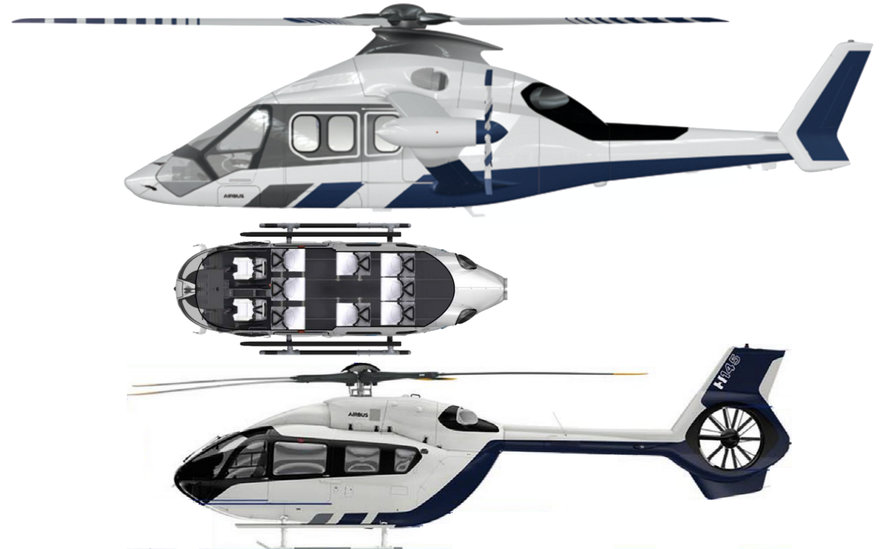

HK Posted June 17 Share Posted June 17 (edited) 2 hours ago, Bechar06 said: Remarque : j'ai du mal à imaginer que le volume interne de la cabine du RACER est égale à celle du H145 ! Voici le Racer comparé au H145 avec une cabine 8 places... le volume interne semble similaire, notamment en longueur (mais aussi en largeur... j'ai vérifié), meme si cela n'exclu pas qu'ils aient rajouté qqs cm ici et la pour un peu plus de comfort: Edited June 17 by HK 1 Link to comment Share on other sites More sharing options...
g4lly Posted June 18 Share Posted June 18 Il y a 3 heures, HK a dit : Voici le Racer comparé au H145 avec une cabine 8 places... le volume interne semble similaire, notamment en longueur (mais aussi en largeur... j'ai vérifié), meme si cela n'exclu pas qu'ils aient rajouté qqs cm ici et la pour un peu plus de comfort: LA cabine du Racer est bien plus longue que sur ton illustration, elle va jusqu'au train arrière, elle s’arrête juste avant le plan des hélices - pour des obligation de sécurité en cas de projection de morceaux d’hélice -. En gros on peut mettre un rang de siege en plus. Les bagage eux semble haut delà du plan des hélices ... sacrifié en cas de destruction d'hélice. Link to comment Share on other sites More sharing options...
HK Posted June 18 Share Posted June 18 (edited) 2 hours ago, g4lly said: LA cabine du Racer est bien plus longue que sur ton illustration, elle va jusqu'au train arrière, elle s’arrête juste avant le plan des hélices - pour des obligation de sécurité en cas de projection de morceaux d’hélice -. En gros on peut mettre un rang de siege en plus. Les bagage eux semble haut delà du plan des hélices ... sacrifié en cas de destruction d'hélice. Non pas vraiment. Il est vrai qu'il y a un gros volume de fuselage derriere l'aile, mais qui ne fait pas partie de la cabine et qui n'est pas facilement accessible. La cabine pax s'arrete juste derriere les fenetres, et fait environ ~2.7m de long comme celle du H145. On voit tout ca tres bien dans la video ci-dessous a t=7m40s. Il y a une demi-cloison a cet endroit qui delimite la cabine de la soute. D'ailleurs on voit bien la trappe d'acces a la soute juste derriere la derniere fenetre. C'est logique... il faut bien assurer un acces libre a la soute devant l'aile (car pour des raisons de securite on ne peut pas charger la soute par l'arriere a cause des helices). De meme il faut que les sieges passagers soient pres d'une fenetre, pour des questions de confort mais aussi d'evacuation en cas d'amerrisage. Par contre (comme sur le H145 d'aileurs) en mission SAR/EMS la soute est ouverte vers la cabine donc les brancards peuvent glisser dans la soute, mais avec une hauteur limitee. De meme pour les installations medicalisees et autres equipements de mission qui peuvent utiliser le volume de la soute tout en gardant la cabine relativement degagee. Edited June 18 by HK Link to comment Share on other sites More sharing options...
