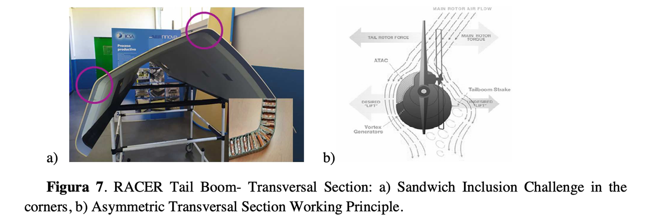

Nec temere Posté(e) le 9 octobre Share Posté(e) le 9 octobre Les moteurs propulsifs sont entraînés par une transmission mécanique ou ils sont électriques ? Je n'ai pas vu d'info passer là dessus Lien vers le commentaire Partager sur d’autres sites More sharing options...
C’est un message populaire. Eau tarie Posté(e) le 9 octobre C’est un message populaire. Share Posté(e) le 9 octobre (modifié) Il y a 1 heure, Nec temere a dit : Les moteurs propulsifs sont entraînés par une transmission mécanique ou ils sont électriques ? Je n'ai pas vu d'info passer là dessus Modifié le 9 octobre par Eau tarie 1 2 2 Lien vers le commentaire Partager sur d’autres sites More sharing options...
Nec temere Posté(e) le 9 octobre Share Posté(e) le 9 octobre L'électricification de ces moteurs n'a pas été envisagé ? Je pensais que c'était justement dans ce genre de cas que ça se justifiait. Merci pour les photos ! Lien vers le commentaire Partager sur d’autres sites More sharing options...
Bechar06 Posté(e) le 9 octobre Share Posté(e) le 9 octobre Il y a 11 heures, Nec temere a dit : L'électricification de ces moteurs n'a pas été envisagé ? Je pensais que c'était justement dans ce genre de cas que ça se justifiait. Merci pour les photos ! Dans les nacelles, il n'y a pas de moteurs mais une boite de transmission physique à partir de l'abre de transmission qui parvient du moteur thermique latéral Par contre la vitesse de rotation des hélices latérales repose sur des CDVE assez subtiles pour du contrarotatif très variable : c'est là qu'est l'originalité et c'est pas loin du "cerveau" du Racer 1 Lien vers le commentaire Partager sur d’autres sites More sharing options...
Eau tarie Posté(e) le 10 octobre Share Posté(e) le 10 octobre Le 09/10/2025 à 12:14, Nec temere a dit : L'électricification de ces moteurs n'a pas été envisagé ? Je pensais que c'était justement dans ce genre de cas que ça se justifiait. Merci pour les photos ! ça doit être tentant, mais à mon avis la masse en extrémité dans ce genre de nacelle ça doit être très "critique" => ça doit conditionner en cascade le poids des "ailes / pylonnes" et les accroches. Et malgré tout, un moteur électrique jusqu'à il y a peu, c'était quand même lourd. En automobile ils travaillent bcp sur des moteurs de relativement forte puissance et léger. Mais est ce qu'en terme de fiabilité on est au standard aero ? Est ce que le pilotage tout en électronique c'est acceptable ? A mon avis oui, mais pour les capteurs faut bien blinder le truc. Je trouve pas déconnant que dans une démarche incrémentale, cette solution ait été choisie. Si ça marche bien, ils auront alors du budget pour évaluer une nouvelle version moteur elec. 1 1 Lien vers le commentaire Partager sur d’autres sites More sharing options...
