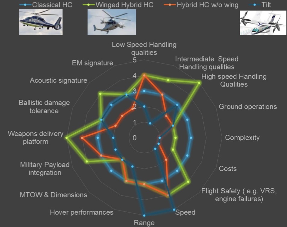

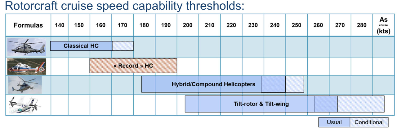

HK Posté(e) le 13 décembre 2021 Share Posté(e) le 13 décembre 2021 (modifié) @g4llyJe me suis peut être gouré entre distance franchissable et rayon d’action. Les 3-4t (~8,000 livres) c’est à un rayon de 300nm, soit 600nm. Voir page 37: https://aviation-assets.info/wp-content/uploads/V-22-Guidebook-2013_update_PREVIEW_LR2.pdf ***************** Aussi, voici une présentation intéressante sur les capacités militaires de la formule Racer… Airbus souligne les avantages par rapport à un tilt-rotor pour le programme Otan NGRC (remplacement des NH90). https://www.airbus.com/sites/g/files/jlcbta136/files/2021-12/TMB_2021_Strategy and future of military helicopters.pdf En bref la formule Racer est moins chère, plus sûre, plus manœuvrable, plus silencieuse, plus résistante aux dommages, et mieux adaptée au vol stationnaire… bref offre des capacités militaires supérieures même si un peu plus lente et offrant moins de portée. Modifié le 13 décembre 2021 par HK 1 3 Lien vers le commentaire Partager sur d’autres sites More sharing options...

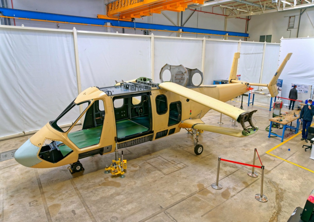

Bechar06 Posté(e) le 5 mars 2022 Share Posté(e) le 5 mars 2022 Lente progression du RACER, ici avec une photo latérale ( il a gagné qq. équipements ) https://www.aerobuzz.fr/helicoptere/le-racer-dairbus-helicopters-prend-forme/ On peut noter que l'implantation des ailes est + avancée en haut qu'en bas, conformément aux photos de la page 1 de ce fil. Pas de changement notoire d'architecture depuis 4 ans 3 1 Lien vers le commentaire Partager sur d’autres sites More sharing options...
Bechar06 Posté(e) le 8 mars 2022 Share Posté(e) le 8 mars 2022 (modifié) Si ces photos sont récentes, cela signifie que ce RACER ne participera pas à HALEXPO22 ... Racer 3-ème ! sous un autre angle, trouvée dans Vertical Magazine "Construction of the @Airbus #Racer high-speed compound aircraft is accelerating at the manufacturer’s facility in Marignane, France, as the program teams targets a first #flight by the end of the year" Modifié le 8 mars 2022 par Bechar06 1 Lien vers le commentaire Partager sur d’autres sites More sharing options...
